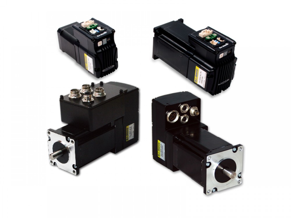

По поводу серводвигателей с драйвером на борту можно покопать ещё в сторону:
сервоприводы Ezi-SERVO от FASTECH
ezi-servo_all_-1000x800.jpg (3560 просмотров) <a class='original' href='./download/file.php?id=158193&mode=view' target=_blank>Загрузить оригинал (76.4 КБ)</a>
Погуглите, сейчас с телефона неудобно ссылки кидать.
Цены вроде неплохие и по параметрам гамма довольно шире, чем у JMS IHSV57
На польском форуме нашел инфо об этих приводах.
https://fastech.co.kr/new/eng/sub0102-0601.php
https://www.youtube.com/watch?v=tY8ASppI-68
https://www.youtube.com/watch?v=Ub265BjG-x4

Эти в топку, там цена конская! аки 1000 евро привод ... :idiot:

Искал, серво моторы FASTECH EZI-SERVO существенно дороже чем JMC
