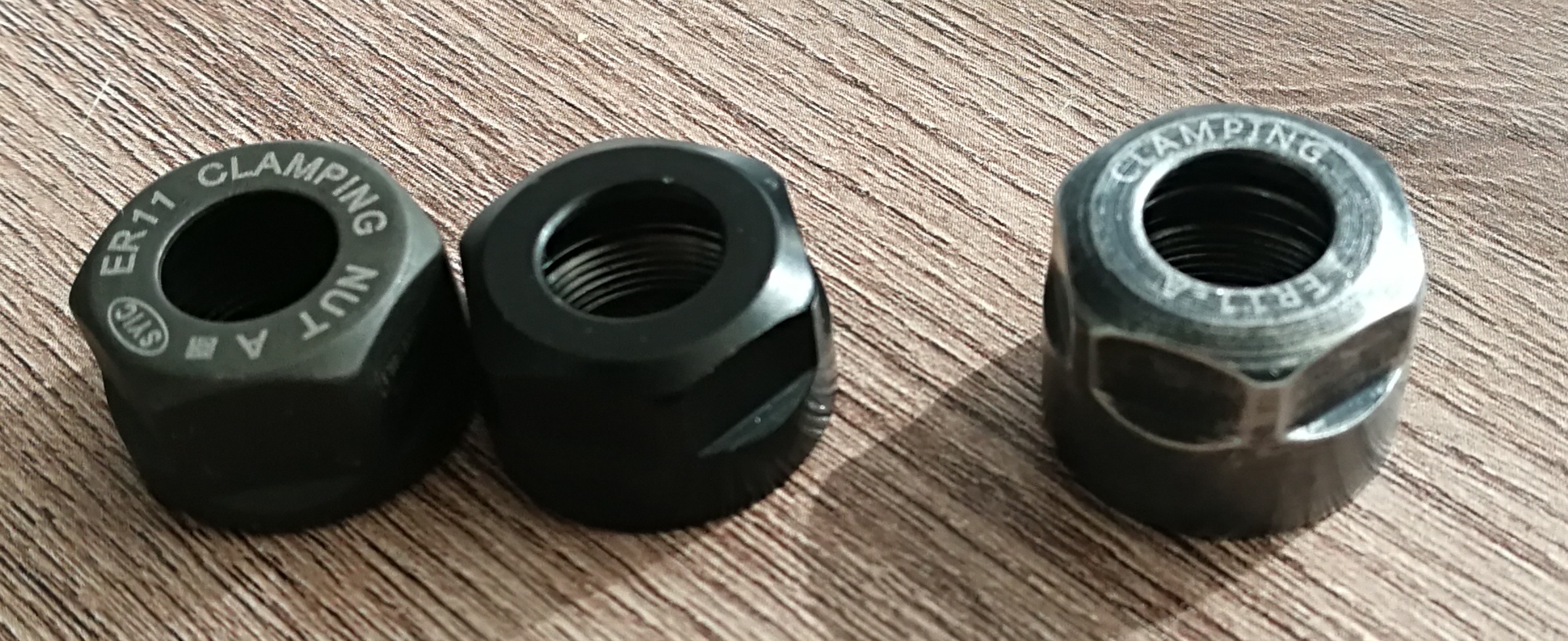

Решил сменить старую гайку биение было до 0.015, купил новые гайки ER11 (машсервис) биение до 0.045. На фото 2шт слева, правая рабочая. Цена левая 1700, биение до 0,045. Средняя 900, биение до 0,035. Конус шпинделя биение до 0,005. Подскажите в чем проблема?

Скорее всего в том, что с китайскими гайками и цангами всегда лотерея.
Покупая их в россии вы вообще теряете хоть какую-то корреляцию цены с качеством.
На моих что получше есть следы балансировки. Но наковырять лунок могут и не балансируя...

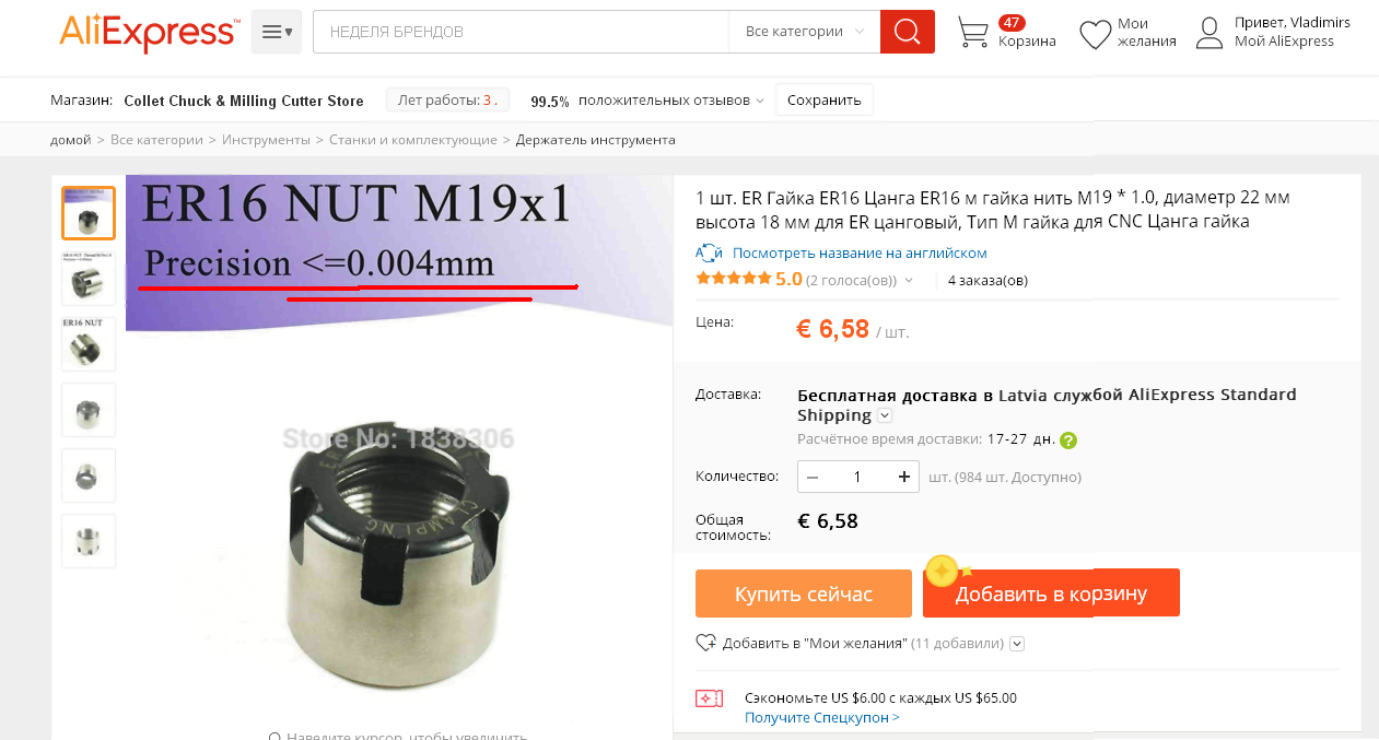

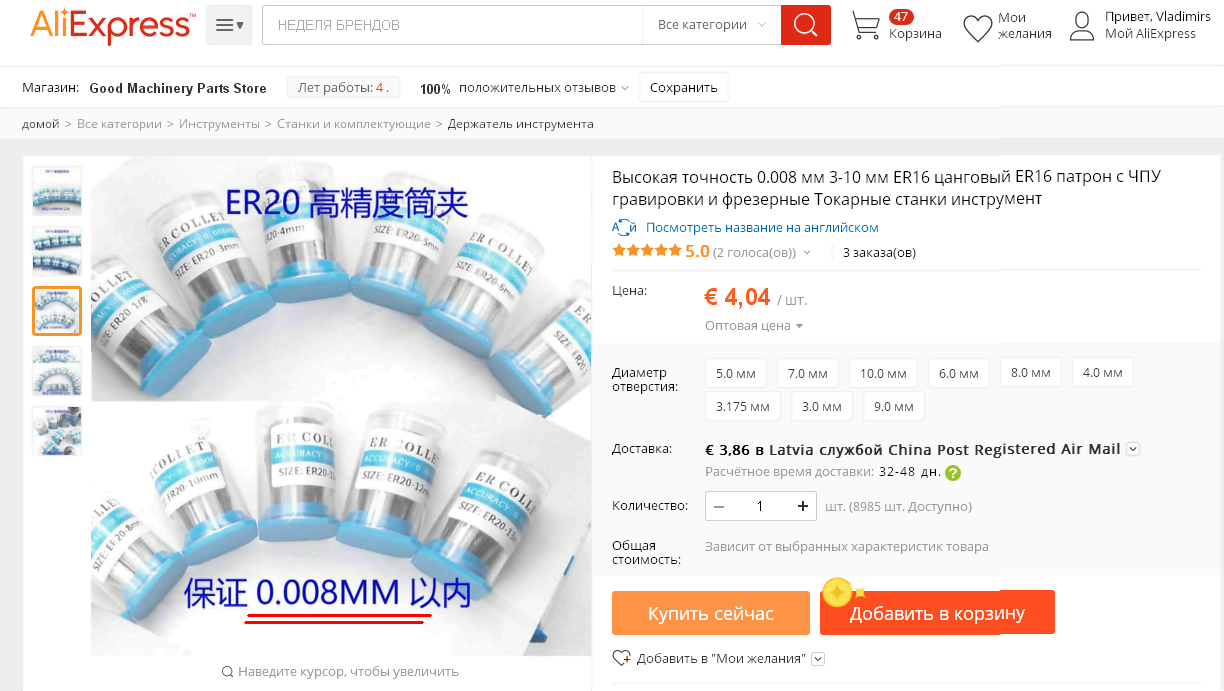

Заказывайте там, где продавец гарантирует точность. Я заказывал из Китая, в случае чего открыв спор можно вернуть свои деньги. Получил действительно очень точные.
P.S. продавцов не рекламирую, просто показал, что продавец в описании гарантирует точность
1.png (7012 просмотров) <a class='original' href='./download/file.php?id=144910&mode=view' target=_blank>Загрузить оригинал (156.27 КБ)</a>
2.png (7012 просмотров) <a class='original' href='./download/file.php?id=144911&mode=view' target=_blank>Загрузить оригинал (271.94 КБ)</a>
