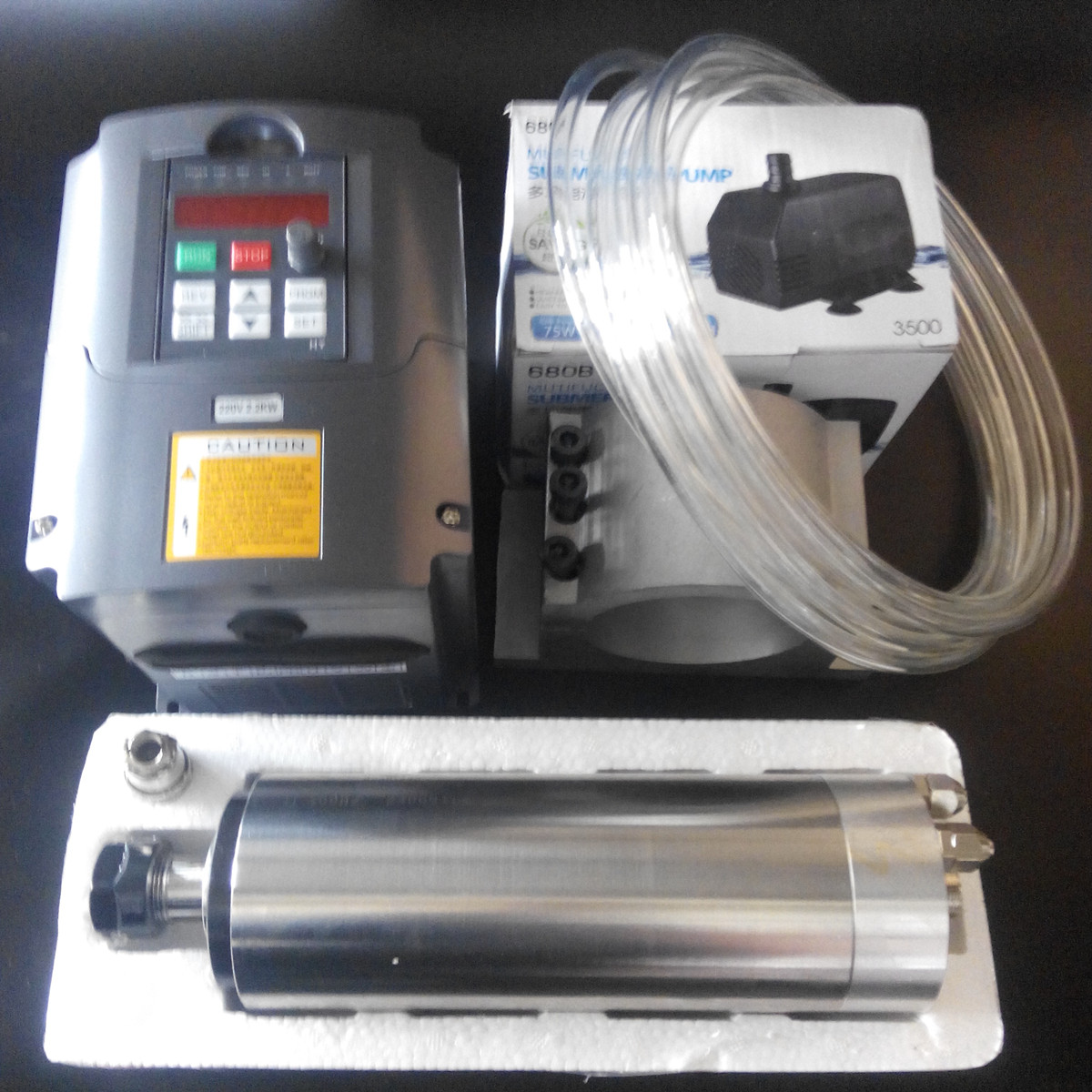

Re: Китайский шпиндель 1.5kw с инвертором, у кого такой?
TB2LBZsgwn.PuJjSZFkXXc_lpXa_!!97077514.jpg (8409 просмотров) <a class='original' href='./download/file.php?id=129600&mode=view' target=_blank>Загрузить оригинал (306.38 КБ)</a>
Вверху неправильно посчитал, корректирую
https://item.taobao.com/item.htm?id=548820800845 цена всего комплекта = 1485ю / 6.45 = 230$
комиссия посредника = 230$ * 10% = 23$
доставка внутри Китая = 90ю / 6.45 = 14$
доставка из Китая в мой город = 12кг * 4$ = 48$
~ 315$
Uda4LIVEc
Сообщения: 228
Зарегистрирован: 30 май 2017, 20:01
Репутация: 44
Настоящее имя: Вредоносная программа
Откуда: Ярославль
Сообщение Uda4LIVEc »
~ 315$
Вот это мне пойдет, только нет опыта с тао заказывать :thinking:
