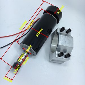

Приобрел вот такой набор на AliExpress: 0.5kw Air cooled spindle ER11 chuck CNC 500W Spindle Motor + 52mm clamps + Power Supply speed governor For PCB Engraving
В набор входят: шпиндель, блок питания с регулятором оборотов, крепление для шпинделя и 4 винта.
Обзоров не нашел, поэтому опишу чуть подробнее.
Продавец обещает:
Мощность шпинделя: 500 Вт
Максимальный крутящий момент: 0.55 Нм
Биение: 0.01 мм-0.03 мм
Рабочее напряжение: 100 В постоянное
Скорость вращения: 3000-12000 об./мин.
Цанга ER11 (3.175 мм)

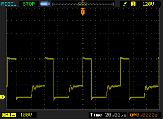

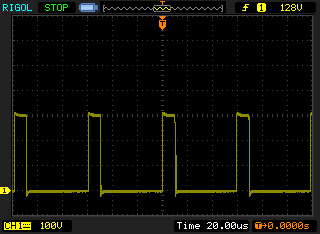

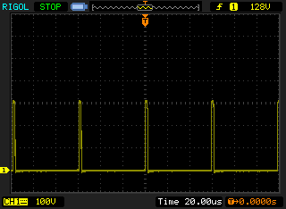

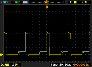

На выходе блока питания напряжение импульсное. Сетевое напряжение выпрямляется и подается на питание ШИМа. Выход ШИМа без
сглаживания подается на двигатель, обмотка которого работает в качестве сглаживающей индуктивности. Ниже приведены картинки с осциллографа.
В подписи к картинкам указано выходное напряжение блока питания, при котором получены эти картинки. К выходу блока питания был подключен шпиндель,
вал которого не нагружен, либо слегка притормаживался рукой. Непонятно, откуда берется полочка, составляющая с импульсом длительность ровно пол периода.
И почему она исчезает, при появлении даже небольшой нагрузки на валу?
При таком способе питания двигателя генерируется просто море помех. Никаких фильтров в блоке питания я не нашел. Я бы не советовал ко входу 0-10V
подключать какую-либо электронику.
Интересно, что при появлении нагрузки на валу ширина импульсов увеличивается (видно на картинках "50 В" и "50 В + притормаживал вал рукой").
Возможно, имеется стабилизация оборотов двигателя. Но ее работу проверить нечем т.к. рукой вал не очень-то и нагрузишь.

Измерил скорость вращения шпинделя без нагрузки на вал. Метод не особенно точный. Записал на компьютер звук листа бумаги,
ударяющегося о вырезы под ключ в патроне ER11, а потом посмотрел форму сигнала.
Напряжение на выходе блока питания 50 В - 5 138 об./мин.
95 В (максимум) - 10 105 об./мин.
Немного меньше, чем было обещано продавцом.
Биения, измеренные на фрезе на расстоянии 7 мм от цанги: 0.04 мм - немного больше, чем обещал продавец.
Есть небольшой радиальный люфт: 0.01 мм (рукой, естественно, не заметно).
При радиальной нагрузке в 1 кг (приложена к гайке цанги) отклонение составило 0.03 мм (измерялось в том же месте, что и биения).
Осевого люфта я не обнаружил. Там же наверняка обычные подшипники. Все равно натянуты?
Осевое смещение при нагрузке 1 кг: 0.02 мм (часовой индикатор упирался в гайку цанги, тянул за вентилятор сзади).
