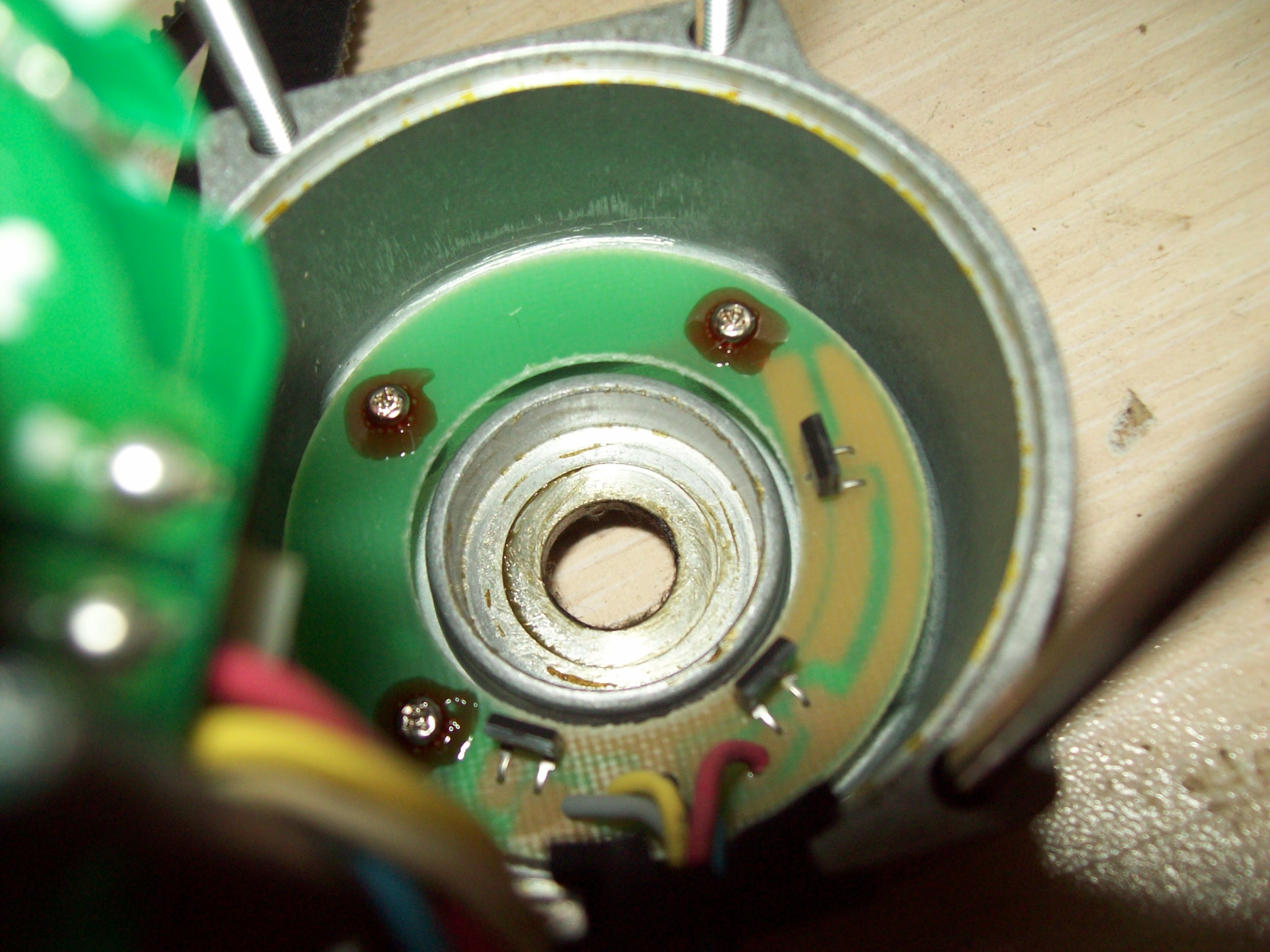

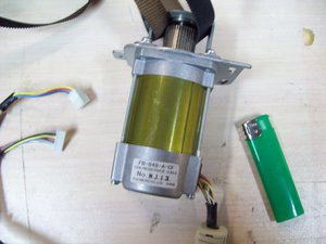

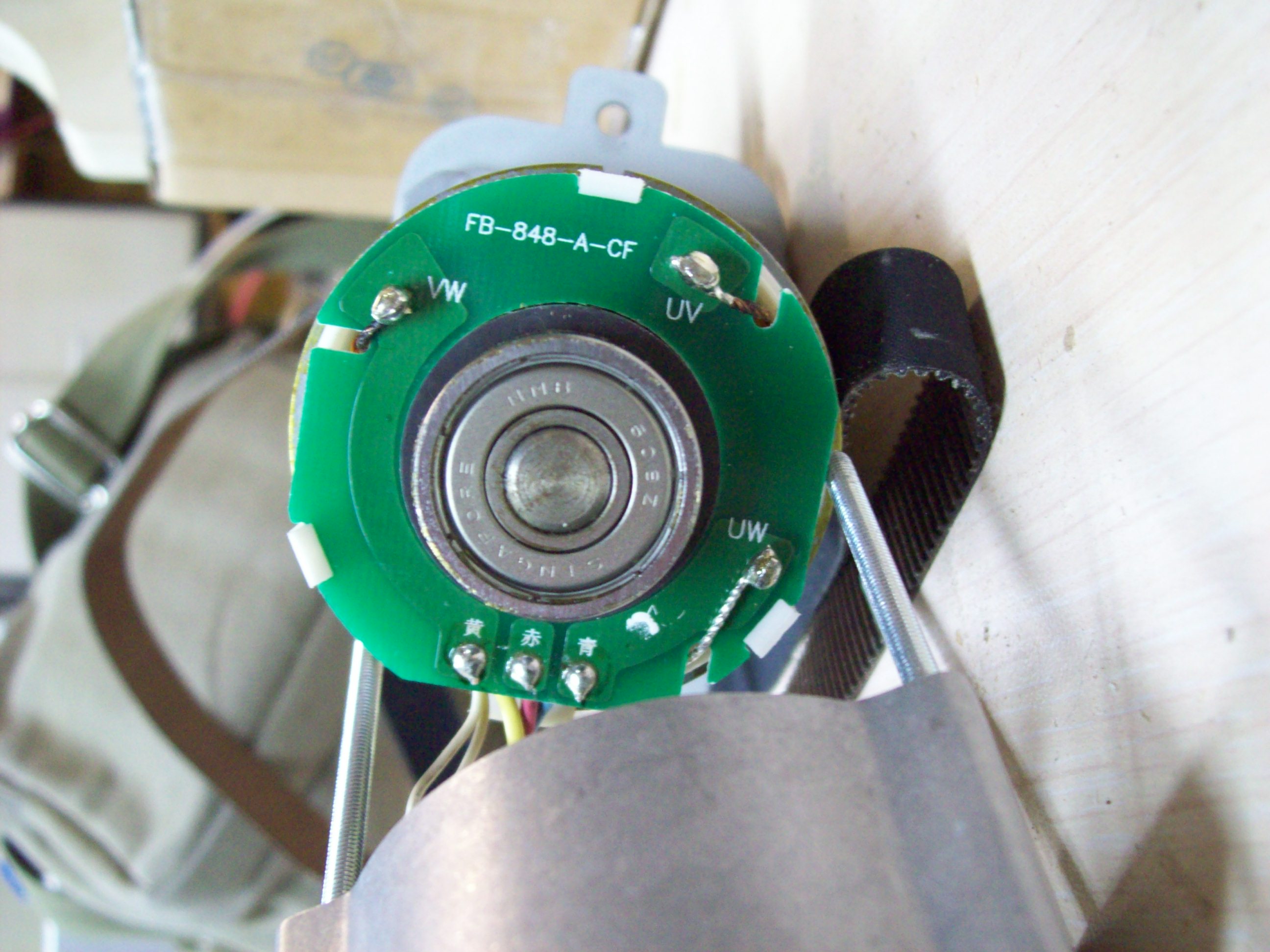

Двигатель снят с принтера.
Может, кому попадался?

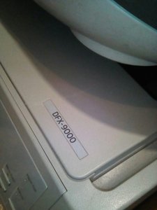

Принтер такой. Может, чего еще в нем полезного есть ? (3275 просмотров) <a class='original' href='./download/file.php?id=127990&mode=view' target=_blank>Загрузить оригинал (99.71 КБ)</a>

Внутри как хрехфазник . тоже устройство как на этих "шпинделях"
https://ru.aliexpress.com/item/NVBDH-40 ... 8c71&tpp=1
Управляться будет соответствующим драйвером.

На трехфазный шаговик не похож? Безщёточный мотор на шпиндель?
Просто не держал никогда в руках ни тот не другой. (

Так судя по подключению это не шаговик, в принтере думаю драйвер есть, интересно сколько из него выжать получится ( вместо шпинделя, ну или хотябы как привод на мелкий )
Сообщения: 3653
Re: Что за двигатель?
Не шаговик это. Обмотки в треугольник соединены и ТБ холлы имеются. Трёхфазная серва это... Только энкодера нет, где-то внешняя ОС по положению была. Линейка скорее всего...

Понял, буду мучать как шпиндель, пока нечем, правда (
Линейка, да, стоит. Оптическая, не пригодится.
Вал, при вращении от руки, занимает устойчивое положение только в 1/12 оборота положениях.
Это чего-то значит?
Допустимо считать его шаговым с шагом 30гр? )

dima7411 писал(а):Допустимо считать его шаговым с шагом 30гр? )
нет. он вряд ли удержит положение с каким либо вменяемом усилием.
Судя по габариту его сложно даже как шпиндель использовать. Очень маленький будет вращающий момент. если только платы гравером гравировать. но и тут понадобится спец драйвер . Его можно заказать с китая но стоит он что-то около 2000р. . Стоит ли оно того?
