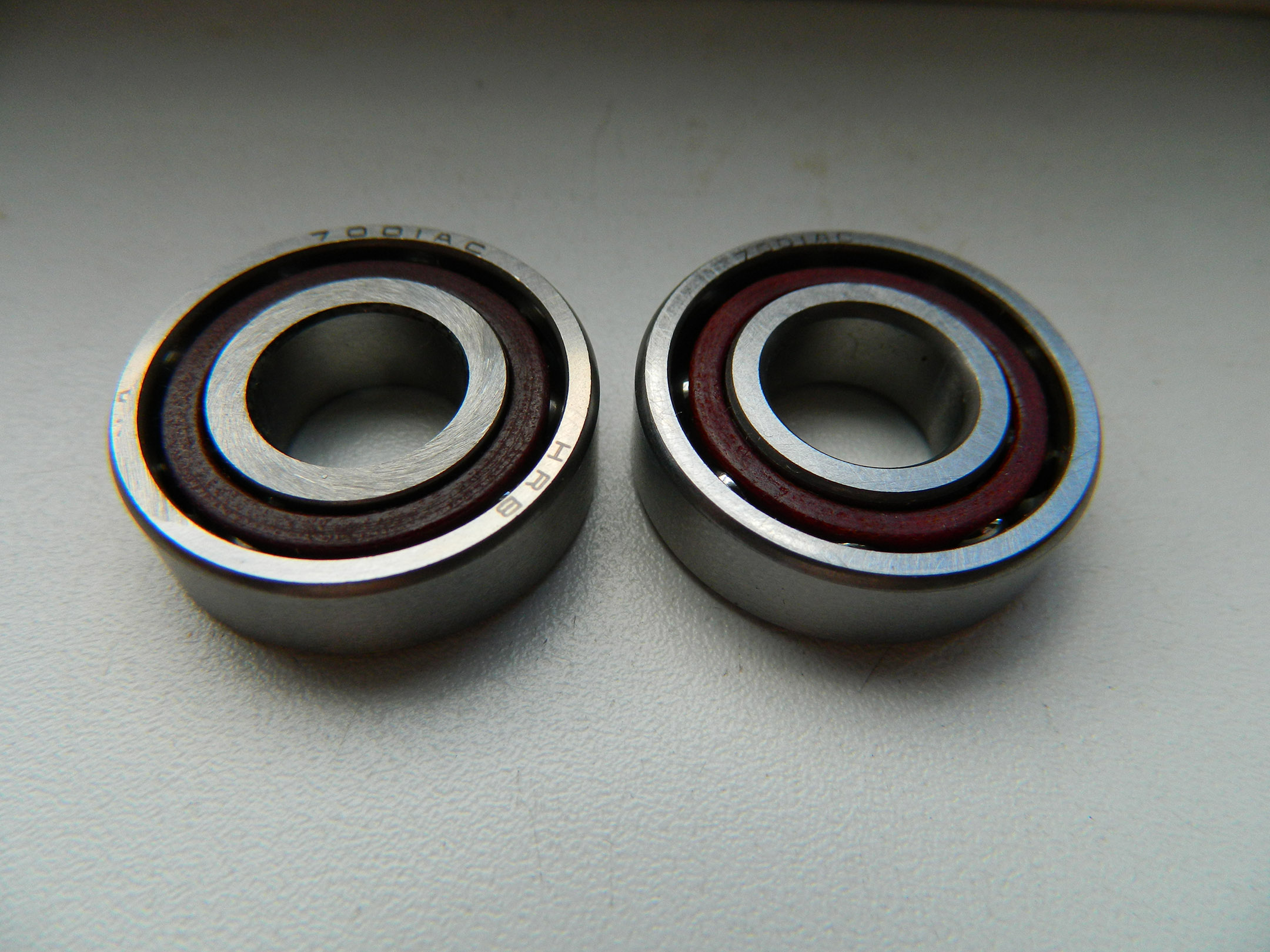

А так китайцы делают дуплексы.
DSCN5719.JPG (5552 просмотра) <a class='original' href='./download/file.php?id=127083&mode=view' target=_blank>Загрузить оригинал (539.19 КБ)</a>
Интересно какого класса точности получилось. :thinking:

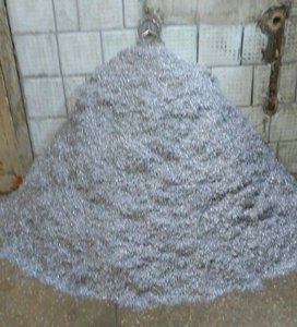

Я фрезерую GDZ80 2.2кВт. Натяга дуплексов немного не хватает... Смотрю в сторону похожих по габаритам GDK, но в каталоге на них написано, что подшипники Р5. Хотя и продавец и пользователи подобных шпинделей качество хвалят. Склоняюсь к тому, что Р4 это всего лишь маркировка "с потолка".
А так, по чуть чуть - фрезернул себе ёлку за два дня :hehehe:

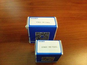

Нашел у продавца HRB, P4 дороже чем P5. Но моя коробка сильно отличается. На моих написано "HRB-HZ". У кого подделка?
https://item.taobao.com/item.htm?spm=a2 ... t=1#detail
Мои:
513343160_3_1000x700_podshipniki-shpindelya-chpu-22-kvt-80mm-2-sht7005-2sht7002-zapchastini-dlya-spets-sg-tehnki.jpg (5512 просмотров) <a class='original' href='./download/file.php?id=127090&mode=view' target=_blank>Загрузить оригинал (85.01 КБ)</a>

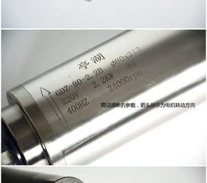

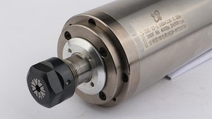

Я знаю шпиндели GDZ80 3-х видов (производителей/логотипов)
1. Лого с крыльями:
HTB1OJKbLXXXXXcVXpXXq6xXFXXXb.jpg (5490 просмотров) <a class='original' href='./download/file.php?id=127091&mode=view' target=_blank>Загрузить оригинал (33.65 КБ)</a>
2. Лого из иероглифов (сегодня взял такой себе):
2.jpg (5490 просмотров) <a class='original' href='./download/file.php?id=127092&mode=view' target=_blank>Загрузить оригинал (203.08 КБ)</a>
3. Лого с шаром на орбите (даже знаю их сайт http://www.hqd-china.com/contact.html):
TB2.58_hXXXXXcJXXXXXXXXXXXX_!!1849253265.jpg (5490 просмотров) <a class='original' href='./download/file.php?id=127093&mode=view' target=_blank>Загрузить оригинал (59.42 КБ)</a>

потому что это безымянная фигня, и смотрите небось цену за 1 и за дуплекс.
их гораздо больше. их раскрутил либо чаншэн(1я ссылка), либо ханьци (3я), уже точно неизвестно. как просто дешевая серия для деревяшек. а сейчас их лепят все абсолютно, т.к. серию стали искать специально. вот и по второй ссылке что-то безымянное, перегравированное.
