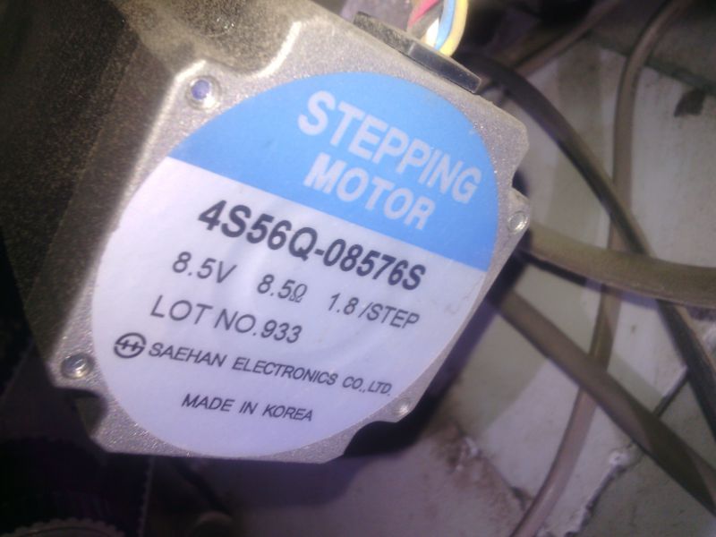

Есть на работе корейский аппарат, стоят вот такие движки:
motor.jpg (3768 просмотров) <a class='original' href='./download/file.php?id=123988&mode=view' target=_blank>Загрузить оригинал (50.07 КБ)</a>
Две независимых обмотки с отводами от середины, включены по упиполярной схеме.

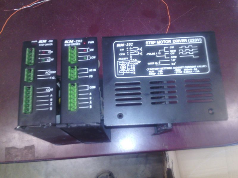

Драйвера на нынешнее время не стандарт:
driver.jpg (3768 просмотров) <a class='original' href='./download/file.php?id=123987&mode=view' target=_blank>Загрузить оригинал (58.33 КБ)</a>
Подаём импульсы на один вход - крутим вперёд, на другой - назад. Найти подобные не удалось.

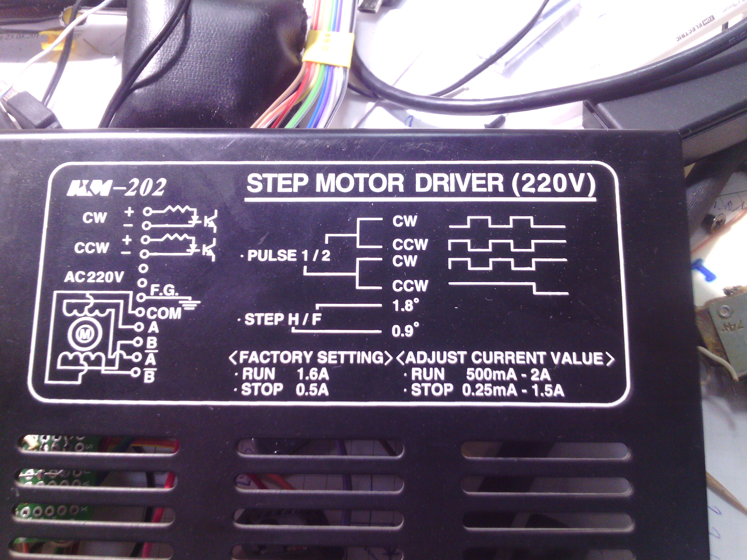

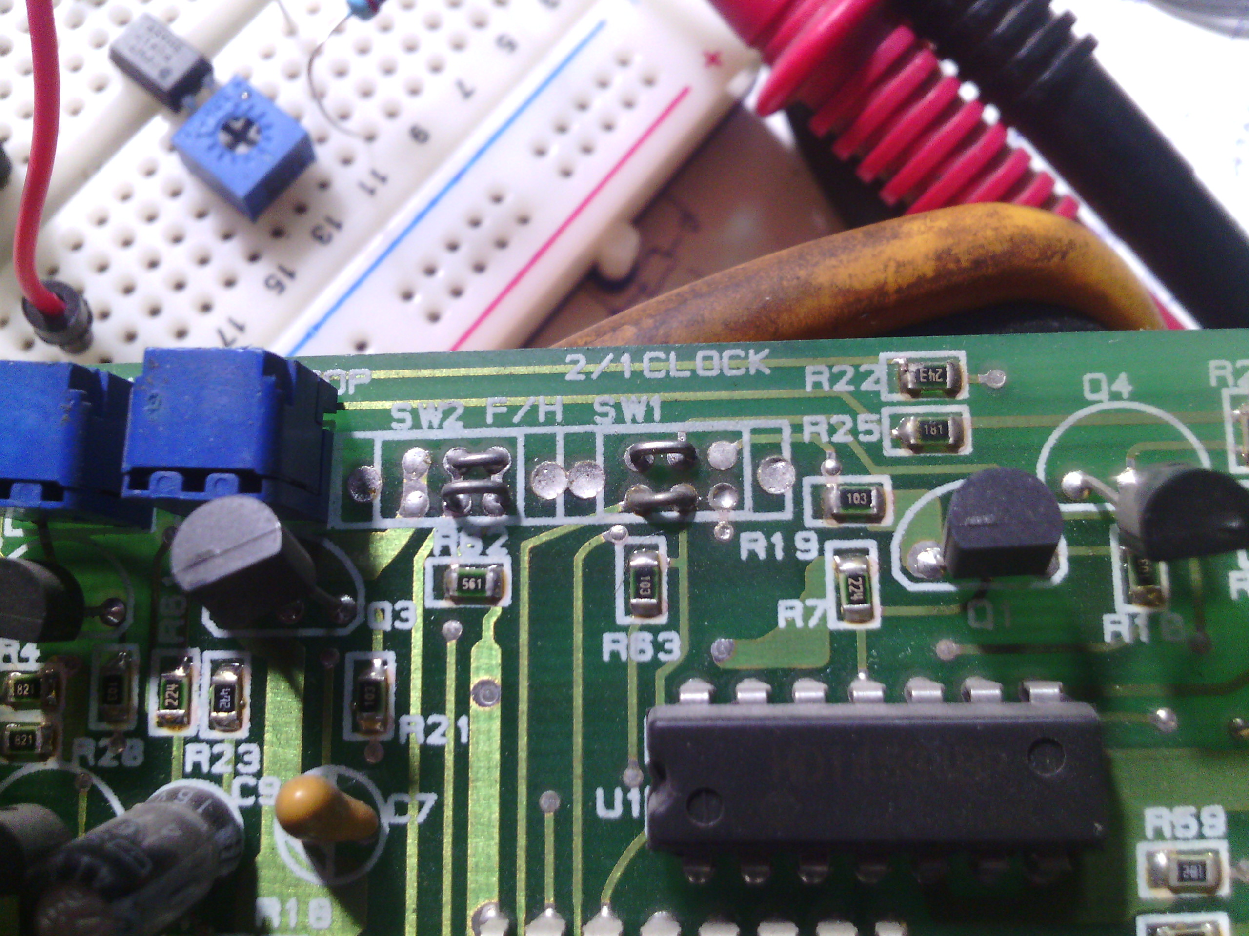

ПС Обратите внимание на крышку драйвера, там для режима 1/2 нарисована непонятная мне диаграмма, может опытным спецам она что-то скажет?

Похоже, ваш двигатель имеет слишком большую индуктивность. Об этом говорит высокое сопротивление обмоток (8.5 Ом). Соответственно, высокая индуктивность. Это требует повышения напряжения питания драйверов.
Каким напряжением питаются новые драйверы? И какое подавалось на ключи в старых?

А то, что на крышке написано StepMotorDriver 220V не смущает?
Eprinter писал(а):ПС Обратите внимание на крышку драйвера, там для режима 1/2 нарисована непонятная мне диаграмма, может опытным спецам она что-то скажет?
Если бы протер линзу на телефоне - было бы проще понять.
Полагаю, нарисованы диаграммы входящих сигналов CW/CCW и Step/Dir.

Воспользуйтесь одним из калькуляторов максимальной скорости ШД Программа расчета максимальной скорости шагового мотора #1
Недостающие параметры вашего мотора легко найти в Сети.

michael-yurov писал(а):Полагаю, нарисованы диаграммы входящих сигналов CW/CCW и Step/Dir.
Да, наверно показаны варианты настройки. Переснял в лучшем качестве:
IMG_20171108_093155.jpg (3666 просмотров) <a class='original' href='./download/file.php?id=124096&mode=view' target=_blank>Загрузить оригинал (1.08 МБ)</a>
IMG_20171108_120310.jpg (3658 просмотров) <a class='original' href='./download/file.php?id=124098&mode=view' target=_blank>Загрузить оригинал (1.02 МБ)</a>

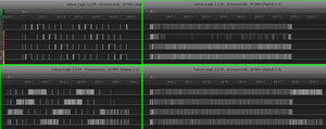

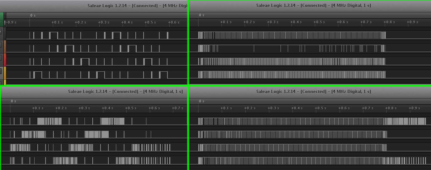

Спасибо, проверю это предположение. Однако более вероятны проблемы в драйвере. Вот пытался снять диаграмму с обмоток (не совсем верно снимал, но в принципе зависимость видна):
log.jpg (3666 просмотров) <a class='original' href='./download/file.php?id=124097&mode=view' target=_blank>Загрузить оригинал (155.98 КБ)</a>
Сверху нормальный драйвер, снизу с пропусками. Слева пошаговый режим (точная настройка позиции), справа рабочий.

Eprinter писал(а):Входящие сигналы ведут себя иначе, снимал лог.анализатором. Там именно импульсы на вход CW - крутимся в одну сторону, CCW - в обратную. Одновременно не подаются.
Все же настаиваю, что это условное обозначение типа входящих сигналов. Где то в драйвере есть перемычка, позволяющая выбирать режим 1 или 2.
И есть перемычка, позволяющая выбирать режим полного шага, или полушага (F / H).
То, что у вас входящие сигналы другие - не значит, что они не могут быть такими, как на рисунке.
Eprinter писал(а):Вот пытался снять диаграмму с обмоток (не совсем верно снимал, но в принципе зависимость видна):
400 вольт, без гальванической развязки с сетью удалось прочитать логическим анализатором?
Или речь про tb6600?
Если последнее, то, вроде бы все нормально с графиками. Разве что настройки силы тока, и, возможно, режим спада разные.
UPD. Позже вы добавили фото перемычек на плате. О них я и писал.
У вас выбран режим полушага и входящий сигнал в режиме 2 (Clockwise / Counterclockwise).

michael-yurov писал(а):400 вольт, без гальванической развязки с сетью удалось прочитать логическим анализатором?
Я где-то написал, что снимал без развязки? ;)
Снимал напряжение через оптроны, а по-хорошему надо было снимать ток, но надо было переделывать схему датчиков.

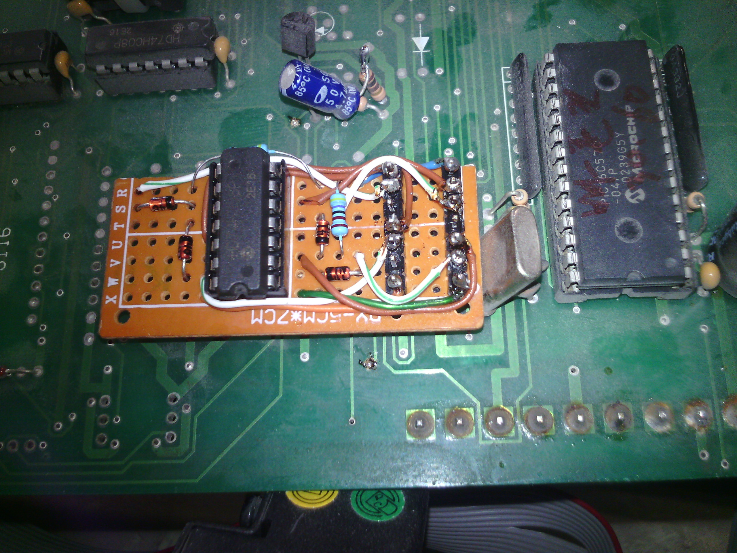

michael-yurov писал(а):правда, для режима cw/ccw этот вопрос немного сложнее, чем для режима step/direction
Я нашёл место, где можно получить режим step/direction, и новые драйверы управляются именно так. Но вот частоту изменить без кварца не получится - в станке важна не скорость, а число импульсов.

Eprinter писал(а): Я нашёл место, где можно получить режим step/direction, и новые драйверы управляются именно так.
Многие драйверы могут работать и в том и другом режиме.
Eprinter писал(а):Но вот частоту изменить без кварца не получится - в станке важна не скорость, а число импульсов.

Имел ввиду, что свои новые драйверы tb6600 подключил в режиме step/direction. Благо, что микросхемы на плате управления все в кроватках, вытащил одну и воткнул маленькую переходную платку, меняющую режим управляющего сигнала:
IMG_20171108_142348.jpg (3614 просмотров) <a class='original' href='./download/file.php?id=124103&mode=view' target=_blank>Загрузить оригинал (1.14 МБ)</a>
