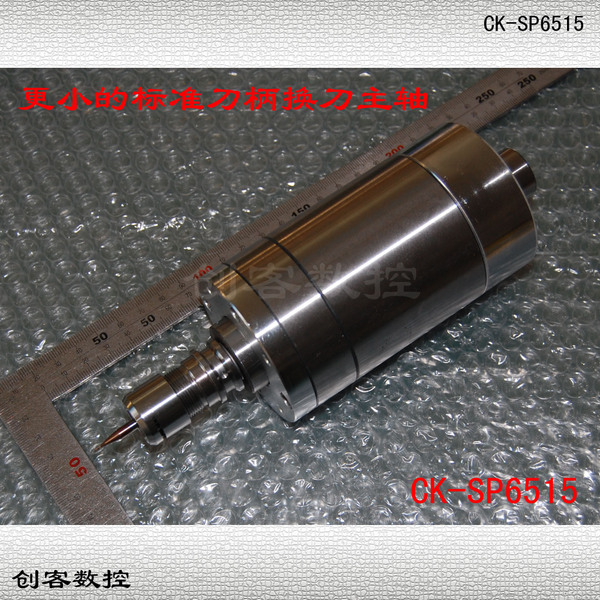

Попался на глаза на taobao вот такой интересный переходник под iso15 для организации автосмены на обычных шпинделях (которые без автосмены)

не совсем понятно куда подрубается воздух в этом переходнике - ну и сжирает ход по оси Z конечно. Исо15 совсем какой-то игрушечный. Правда цена на 2 порядка =)verser писал(а):Попался на глаза на taobao вот такой интересный переходник под iso15 для организации автосмены на обычных шпинделях (которые без автосмены)

Он там вроде как бы сбоку через кронштейн и ременную передачу подсоединяется.Razer писал(а):..сжирает ход по оси Z конечно

Не нужен там воздух. Это просто шпиндель без мотора, пневмоцилиндра и прожин на шомполе.
обычный шпиндель рядом там лежит для сравнения.
