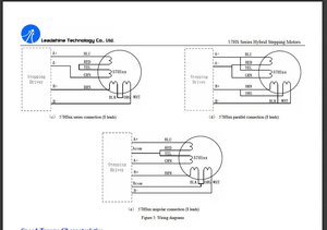

frezeryga писал(а):нет момента на двигателе крутит но очень слабо
Три вопроса :)
Обмотки правильно подключены? (можно фото)
Все переключатели в каком положении находятся? (тоже можно фотку)
Какое напряжение питания драйвера?
Сообщения: 13713
Re: Настройка драйвера LEADSHINE через ProTuner
Фото переключателей нет но ток выставлен 3а а и выбор мотора в положении 0 что соотвецтвует моему мотору и типу подключения по таблице.
Мотор подключен по правой схеме на скрине.

По цветам все правильно если только внутри мотора не перепутано.

Напряжение питания какое?
Чем тестируешь? (от внешнего сигнала или протюнером?)
И распиши положение переключателей, явно что-то не так выставлено.
Сообщения: 13713
Напряжение 48в гоняю протюнером. Фото смогу только вечером когда пойду их ковырять.
Сообщения: 9116
frezeryga писал(а):гоняю протюнером.
Обрати внимание на SW4. Он задает понижение тока в простое.
Так вот, при тестировании Протюнером ток до номинального не повышается, так и работает на пониженном!
Так надо включать в режим, когда ток не снижается. По документации это OFF.
