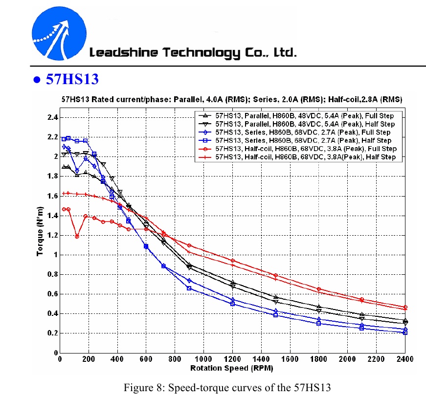

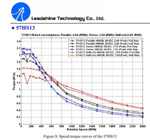

Hanter писал(а): Но тут возникает некий парадокс - играясь с подключением обмоток мы получаем либо быстрый моторчик, либо мы получаем хороший момент. а так чтобы получить и то и другое вместе - увы и ах.. по этому мои возражения были не в ключе "вообще невозможно" а в ключе "со сколь нибудь значимой нагрузкой". ибо пустой моторчик то вообще без проблем раскрутится и на 3тыщи и выше... а вот таскать что кроме как какого нибудь принтера или там лазера / раскладчика - лично у меня ни разу не получилось. не исключаю конечно что что-то делаю не так, но почему то схожесть результатов с коллегами настораживает
Вы "лидшайнам" верите?
лидшайн шд.jpg (5707 просмотров) <a class='original' href='./download/file.php?id=112671&mode=view' target=_blank>Загрузить оригинал (223.83 КБ)</a>
Думаю "один Ньютонметр при 1000Об/мин" - нормальный момент? или 0.6Нм при 2000Об/мин?
Да. забыл ещё такой момент - редко в каких "датах" прописывают ОЧЕНЬ важный парметр как "приемистость" шаговика - тоесть максимальная частота импульсов, при заданном токе и напряжении при котором он вообще "стартонёт".
