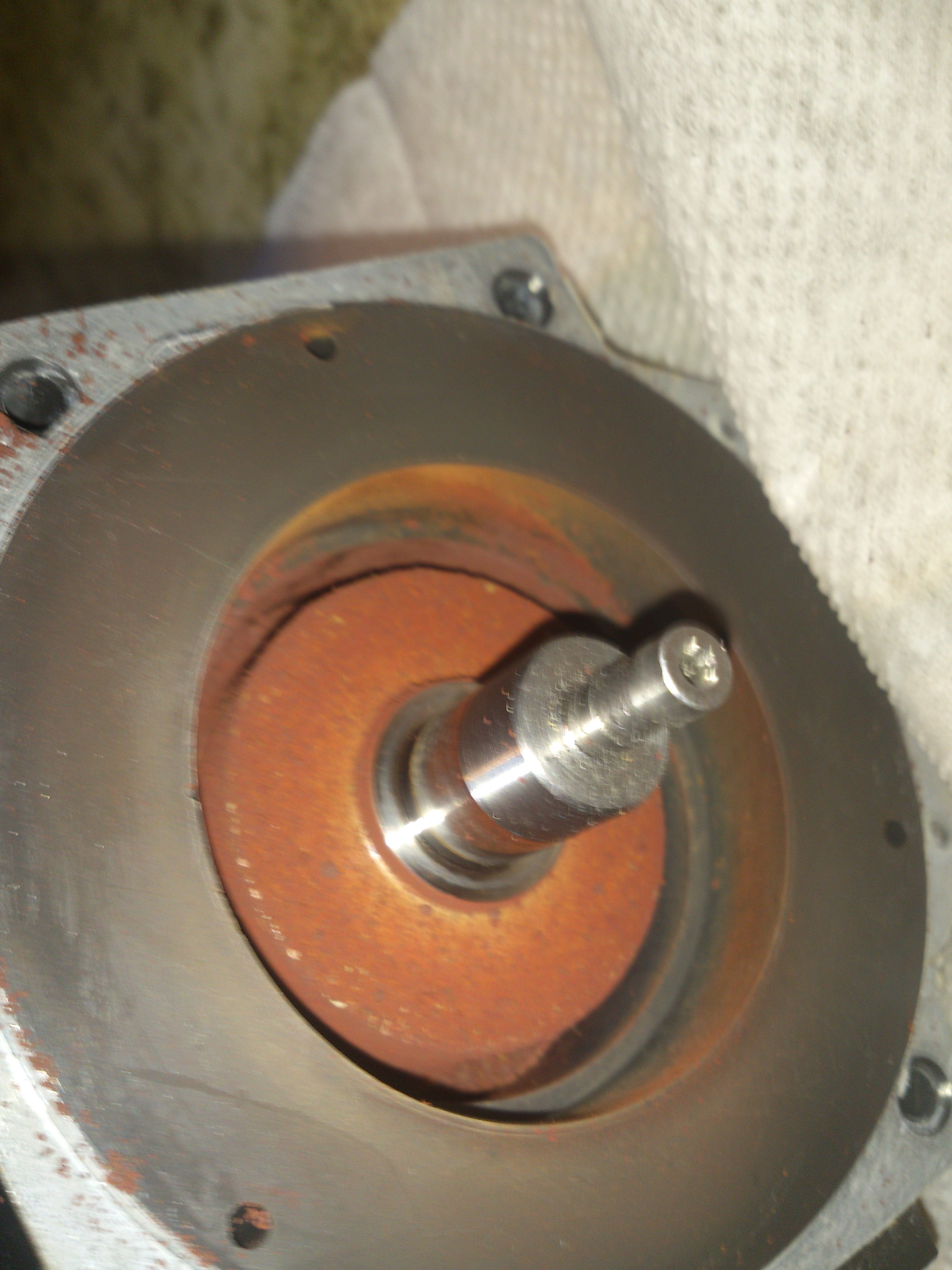

Достался мне тут давеча моторШик один, сервой кличут :stepper: .
Мануфактуры известной, заморской, с тремя сходящимися ромбами на клейме.

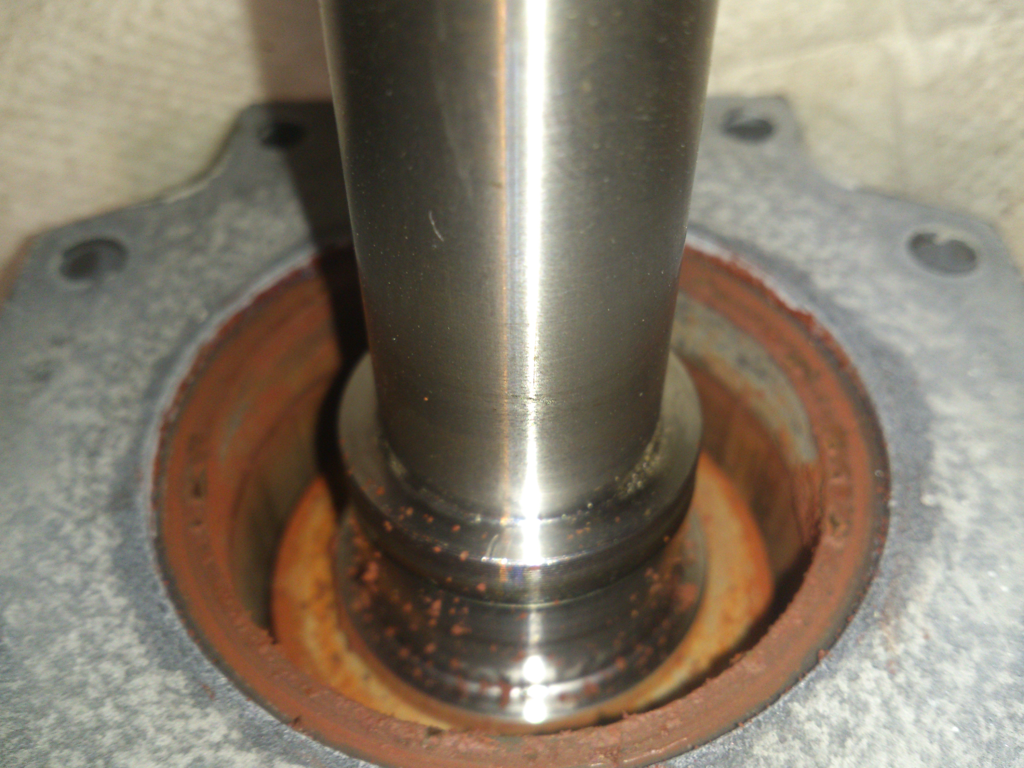

И значилось в грамоте к тому мотору - "Вал туго крутится".
А на деле оказалось - "да он почти заклинил".

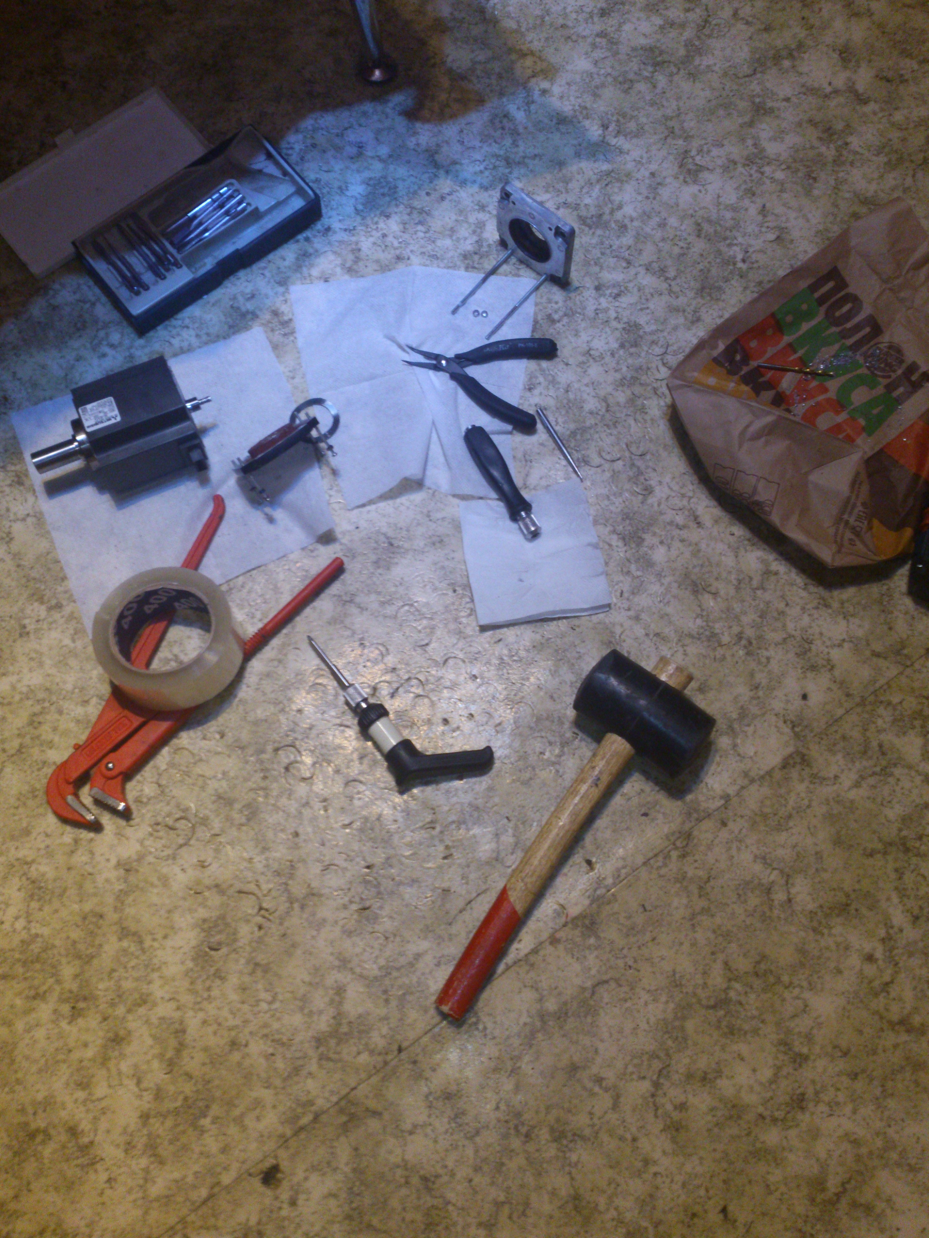

Да в довесок к тому во время вскрытия обнаружились два болта (из четырех) со шлицами сорванными, да под отвертку "крест".
И попытки на эпоксидный клей присобачить к ним да по отверточке результатом не порадовали. И пригорюнился Ваш покорный слуга, да и "наклонился за монтировкой". Ведь не ищут на Руси путей легких, не извилистых.
Пришел я вчера с работы после 21-00, да уставший. И затребовала душа отдыха, да с заковырками. А руки сами так и потянулись за всякими инструментиками, до которых доставали.
DSC_4224.jpg (8165 просмотров) <a class='original' href='./download/file.php?id=72313&mode=view' target=_blank>Загрузить оригинал (2.47 МБ)</a>
Только потом голова вспомнила про необходимость "запечатлеть хоть что-то для истории".
Первое, до чего дотянулись руки - дрель. И высверлили руки шляпки у этих болтов сорванных. Одни баранки от шляпок и остались.После чего сделал пару легких ударчиков киянкой по "ушкам" крепления мотора и снял переднюю крышку вместе с вкрученными в неё остатками болтов.
DSC_4225.jpg (8165 просмотров) <a class='original' href='./download/file.php?id=72314&mode=view' target=_blank>Загрузить оригинал (2.49 МБ)</a>

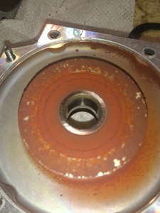

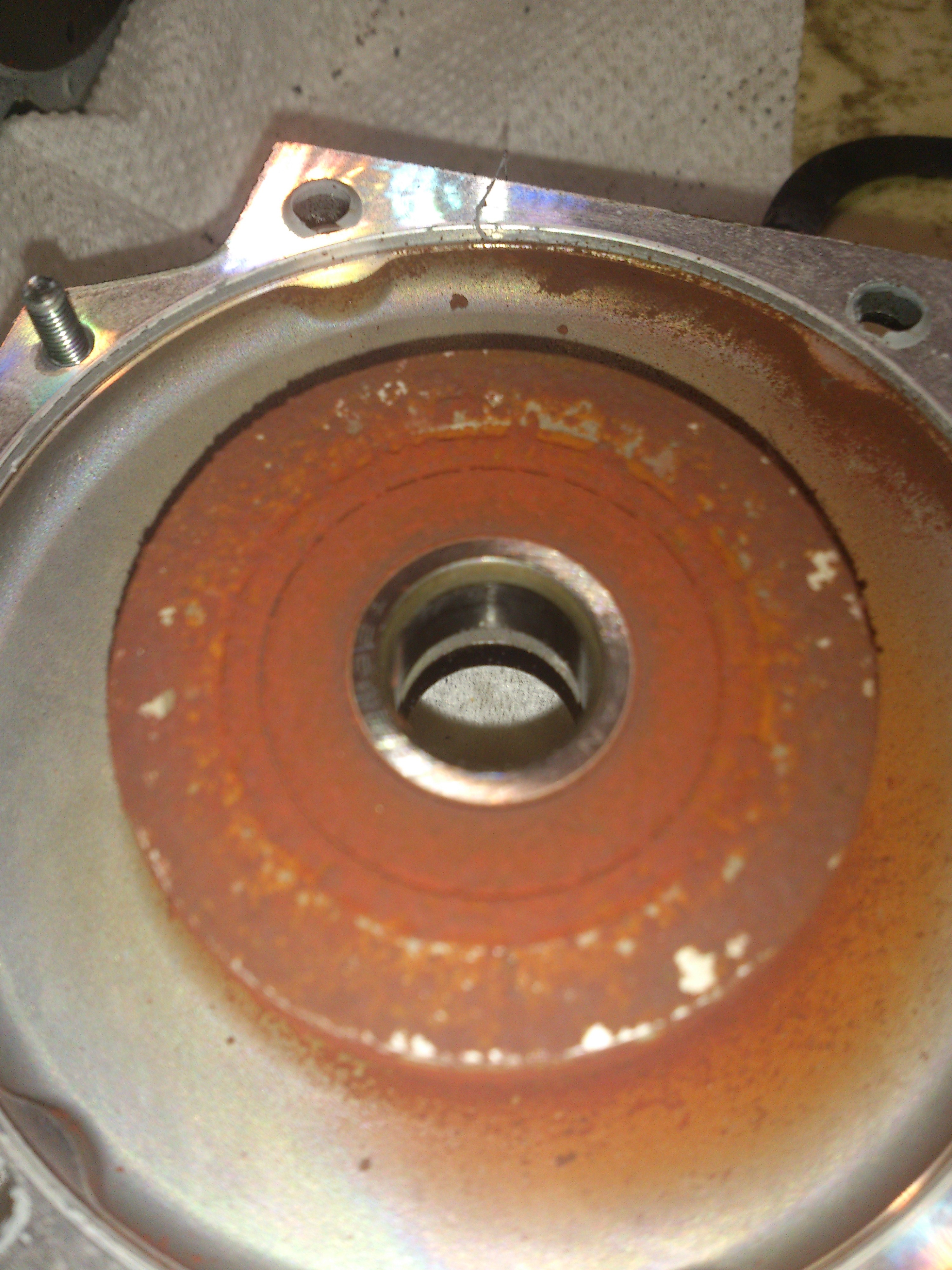

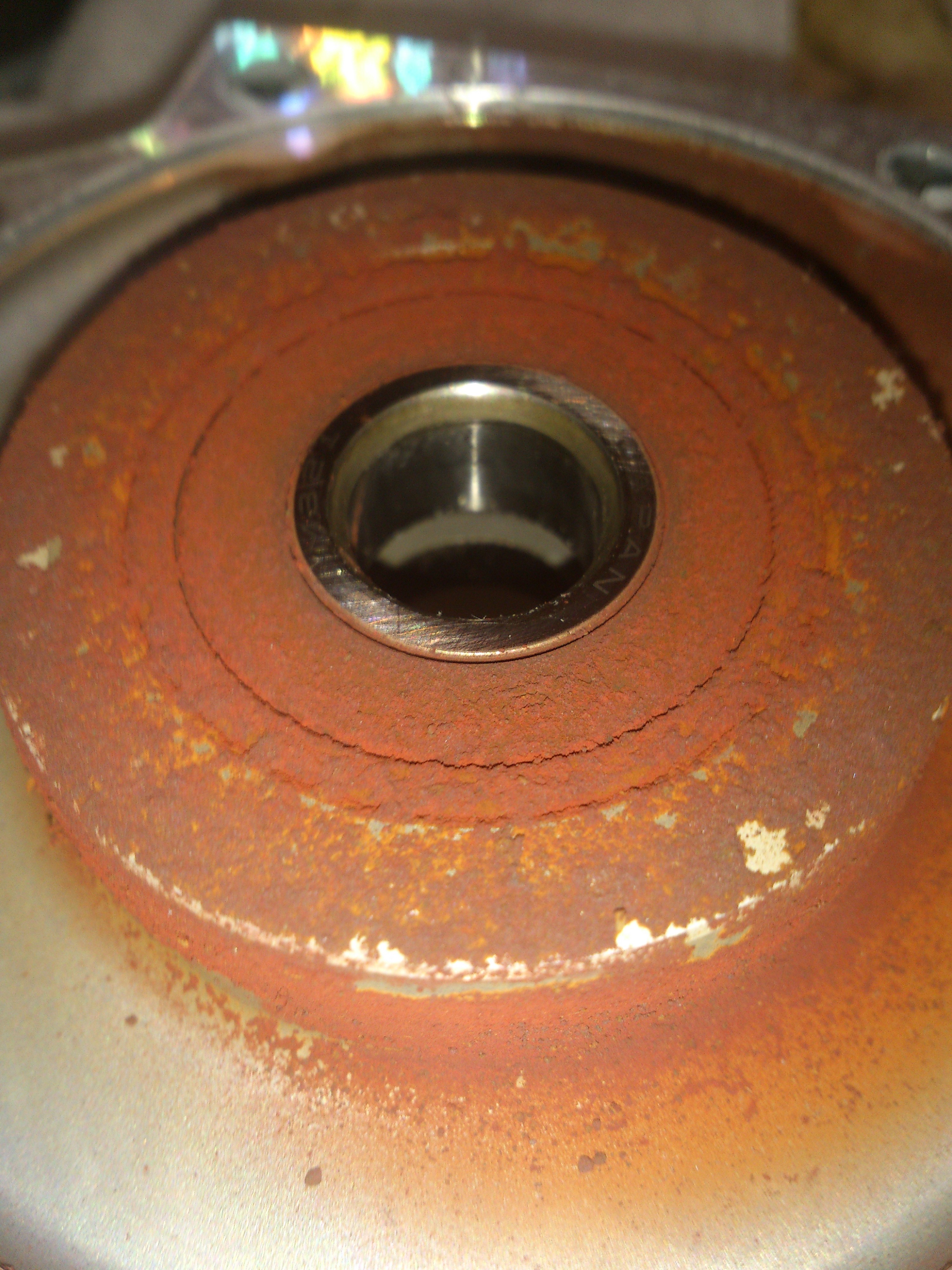

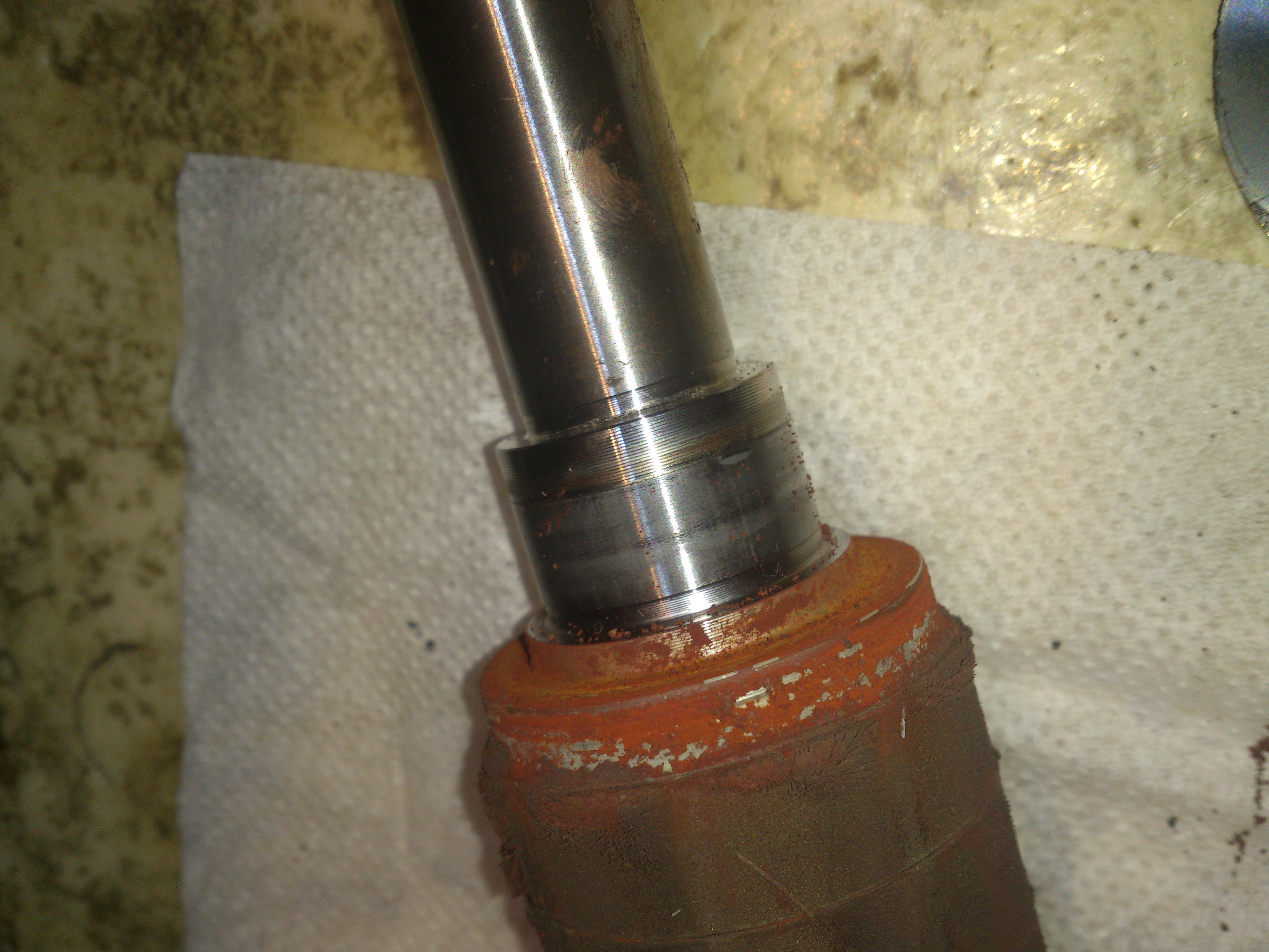

А под крышкой на валу обнаружился накрывшийся сами знаете чем подшипник, весь в пушистой ржавчине и мелкой металлической пыли.
DSC_4232.jpg (8165 просмотров) <a class='original' href='./download/file.php?id=72320&mode=view' target=_blank>Загрузить оригинал (2.5 МБ)</a>
Да и под ним не намного лучше
DSC_4233.jpg (8165 просмотров) <a class='original' href='./download/file.php?id=72321&mode=view' target=_blank>Загрузить оригинал (2.07 МБ)</a>

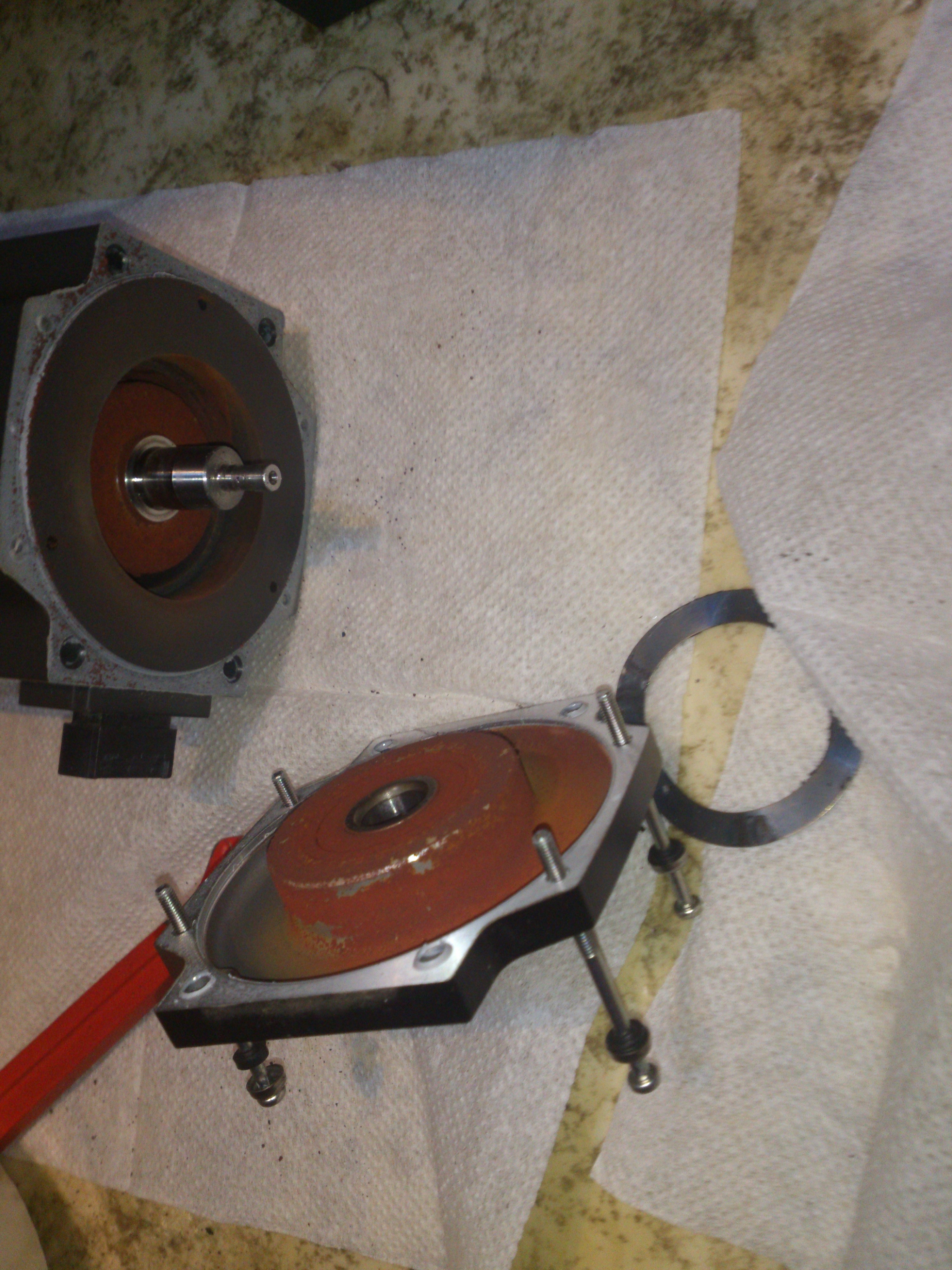

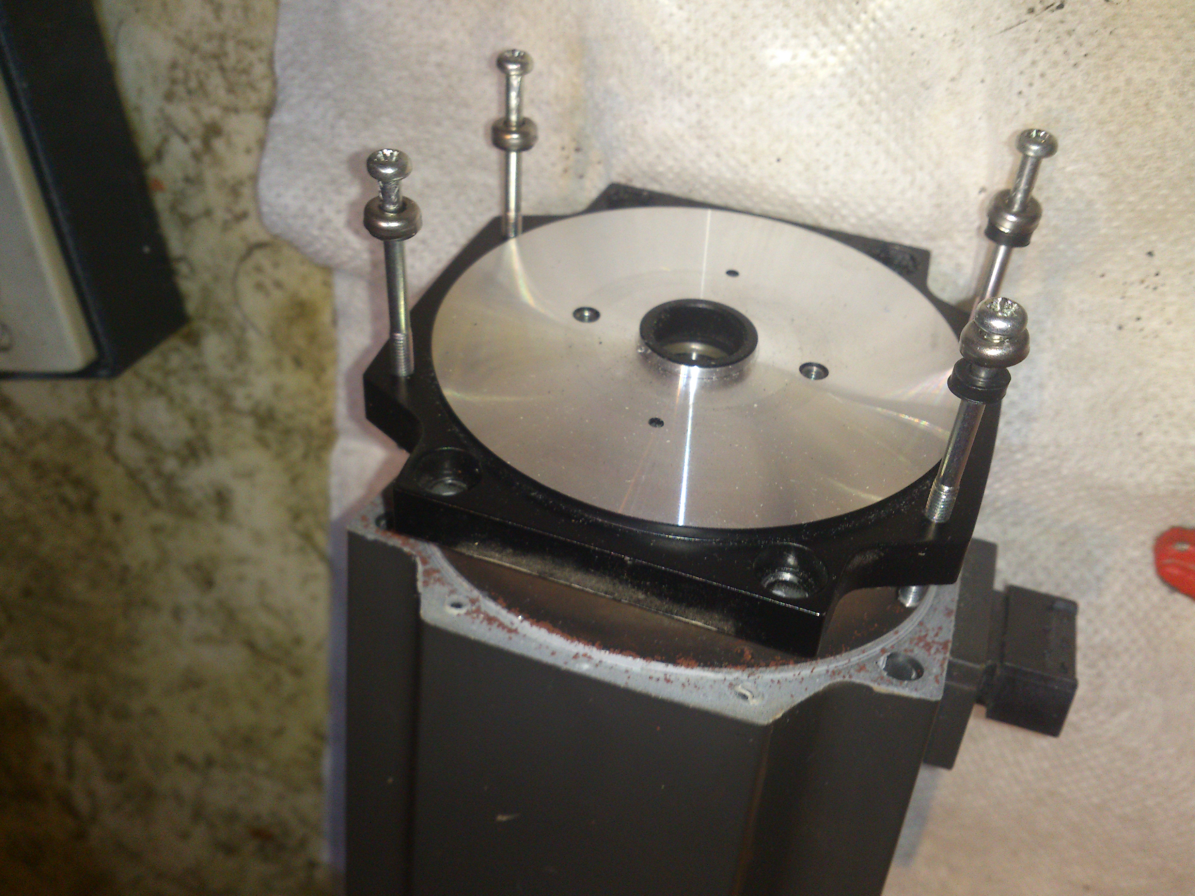

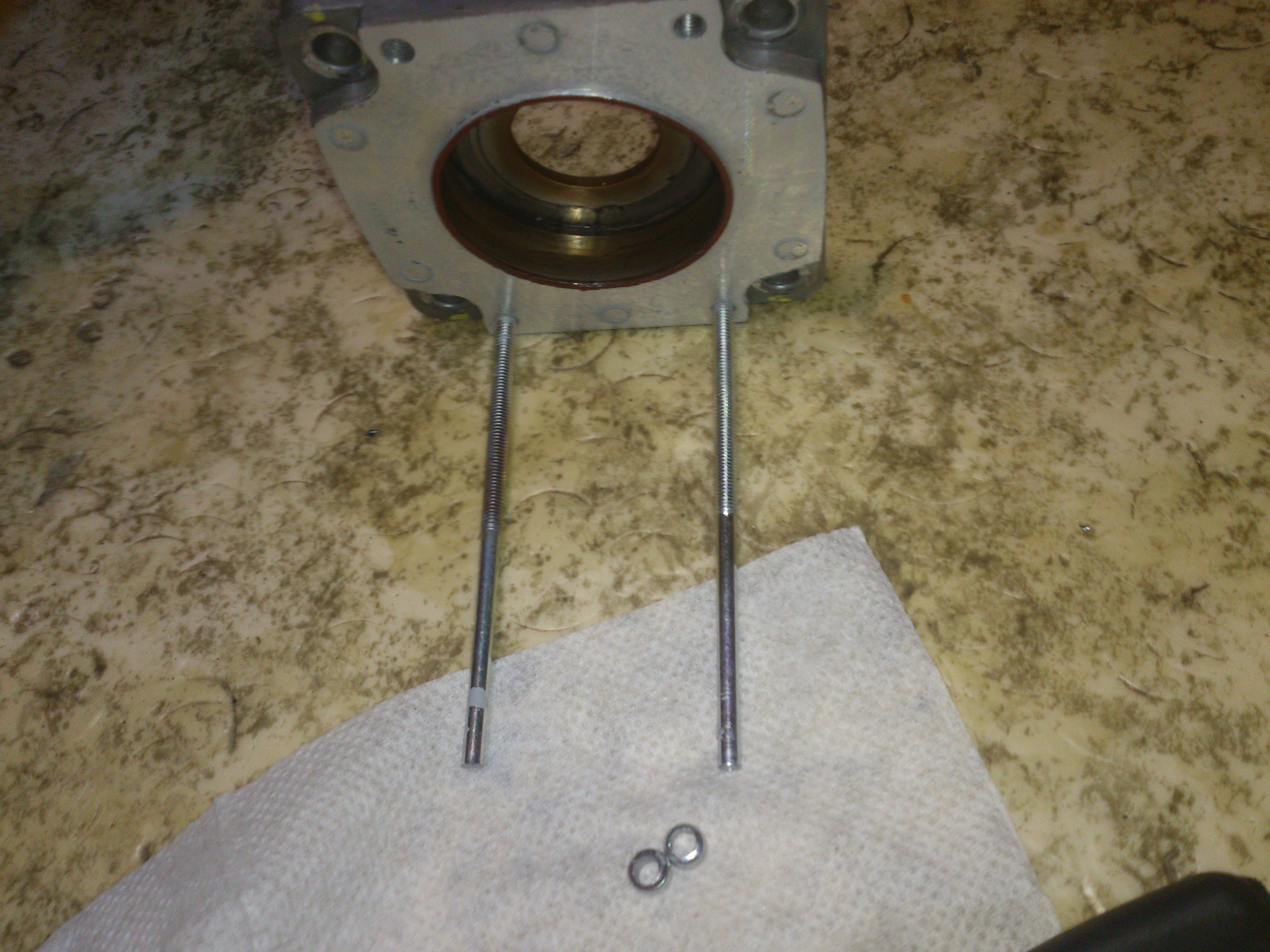

Задняя крышка сидит плотнее и снимается с помощью болтов, которыми крепится крышка энкодера. Поочередно их вкручиваем на свои места и стягиваем крышку.
DSC_4228.jpg (8165 просмотров) <a class='original' href='./download/file.php?id=72316&mode=view' target=_blank>Загрузить оригинал (2.19 МБ)</a>
У меня стянулась вместе с задним подшипником, который я в итоге так и не смог снять - до нужного инстрУмента руки не дотянулись. Картина та же - мох из ржавчины и металлической пыли.
DSC_4227.jpg (8165 просмотров) <a class='original' href='./download/file.php?id=72315&mode=view' target=_blank>Загрузить оригинал (2.04 МБ)</a>

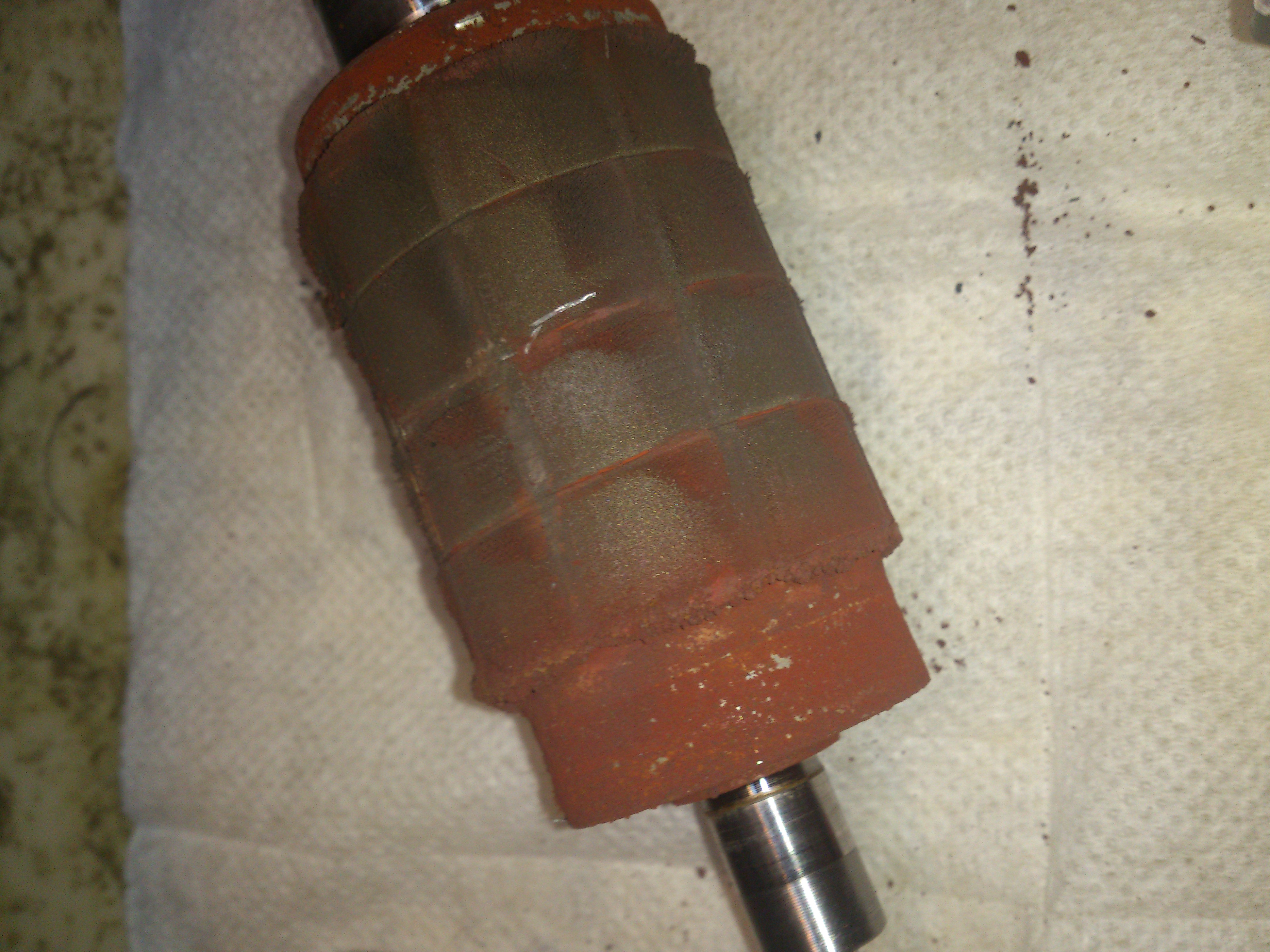

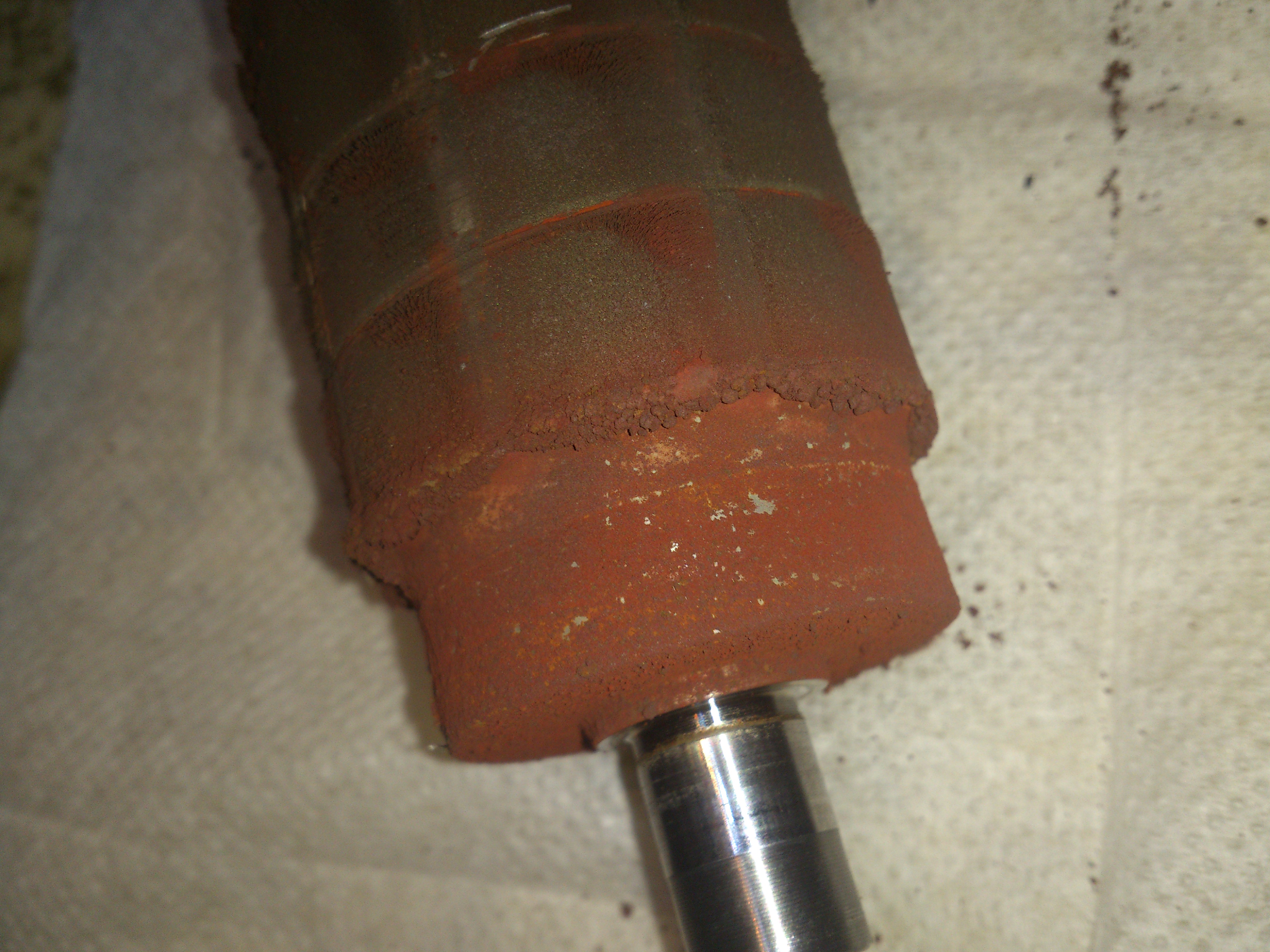

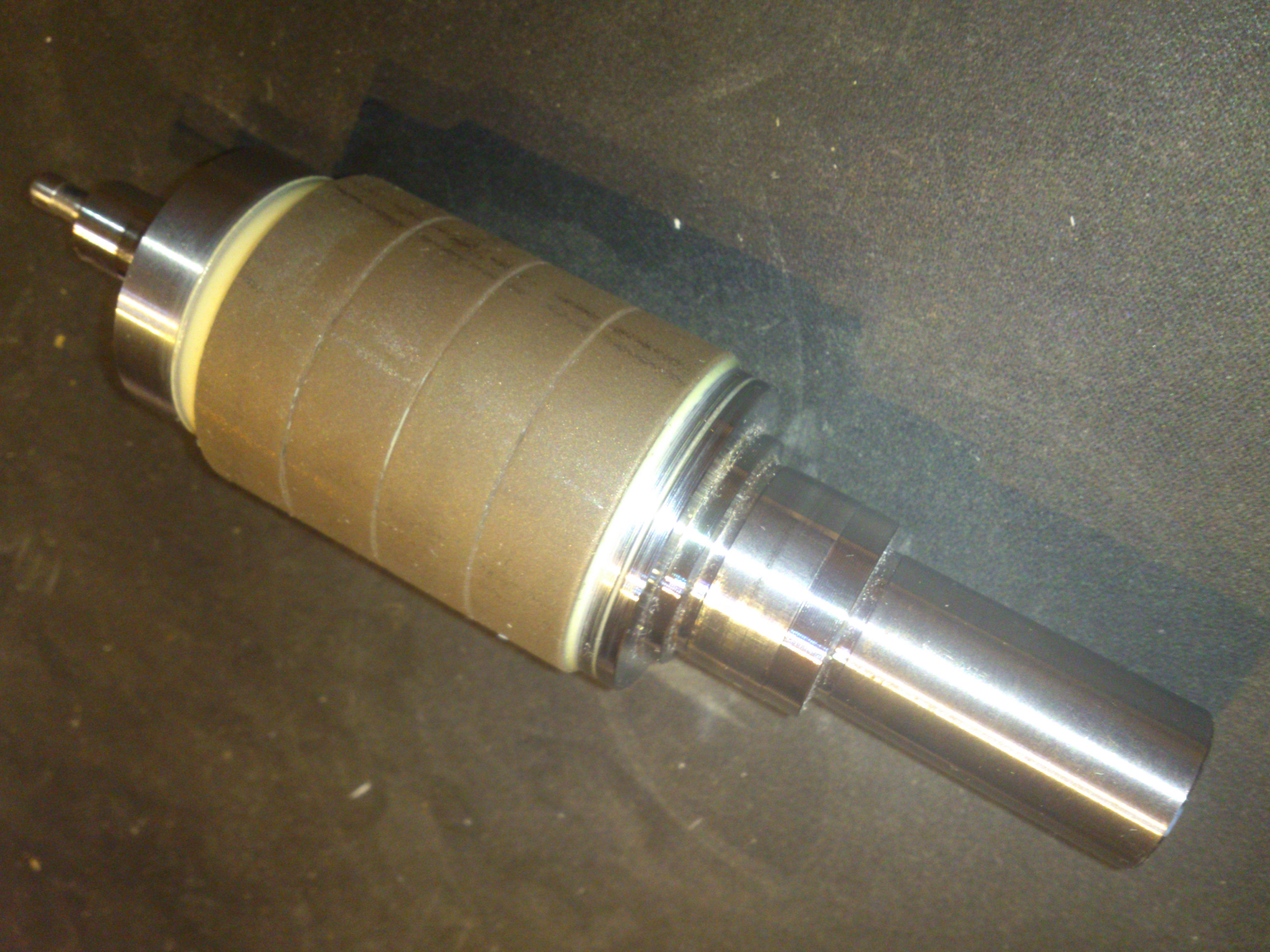

Ротор с магнитами был ровным, достаточно толстым слоем весь облеплен ржавой пылью, которая охотно к нему магнитилась и никак не хотела от него отставать.
DSC_4234.jpg (8165 просмотров) <a class='original' href='./download/file.php?id=72322&mode=view' target=_blank>Загрузить оригинал (2.1 МБ)</a>
DSC_4235.jpg (8165 просмотров) <a class='original' href='./download/file.php?id=72323&mode=view' target=_blank>Загрузить оригинал (2.34 МБ)</a>
DSC_4236.jpg (8165 просмотров) <a class='original' href='./download/file.php?id=72324&mode=view' target=_blank>Загрузить оригинал (2.37 МБ)</a>

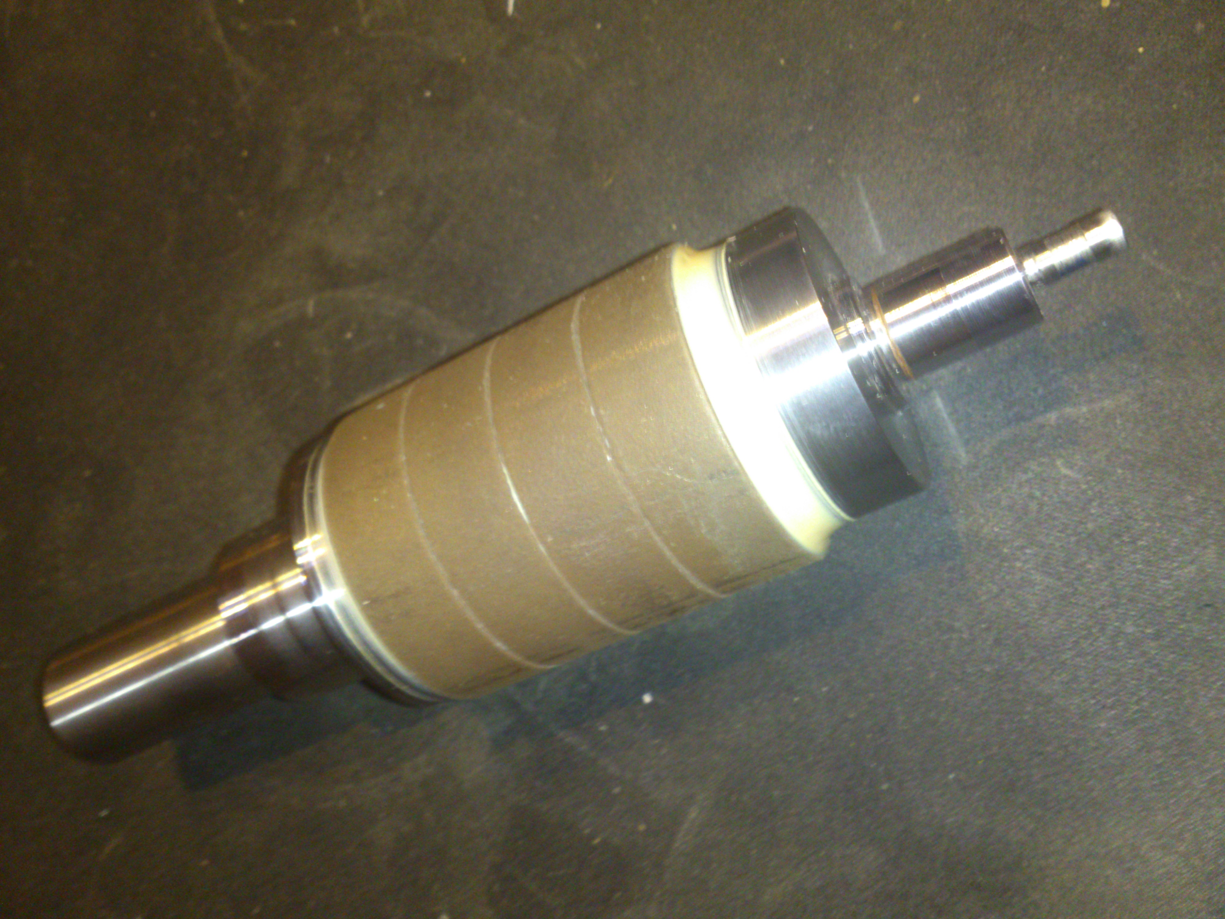

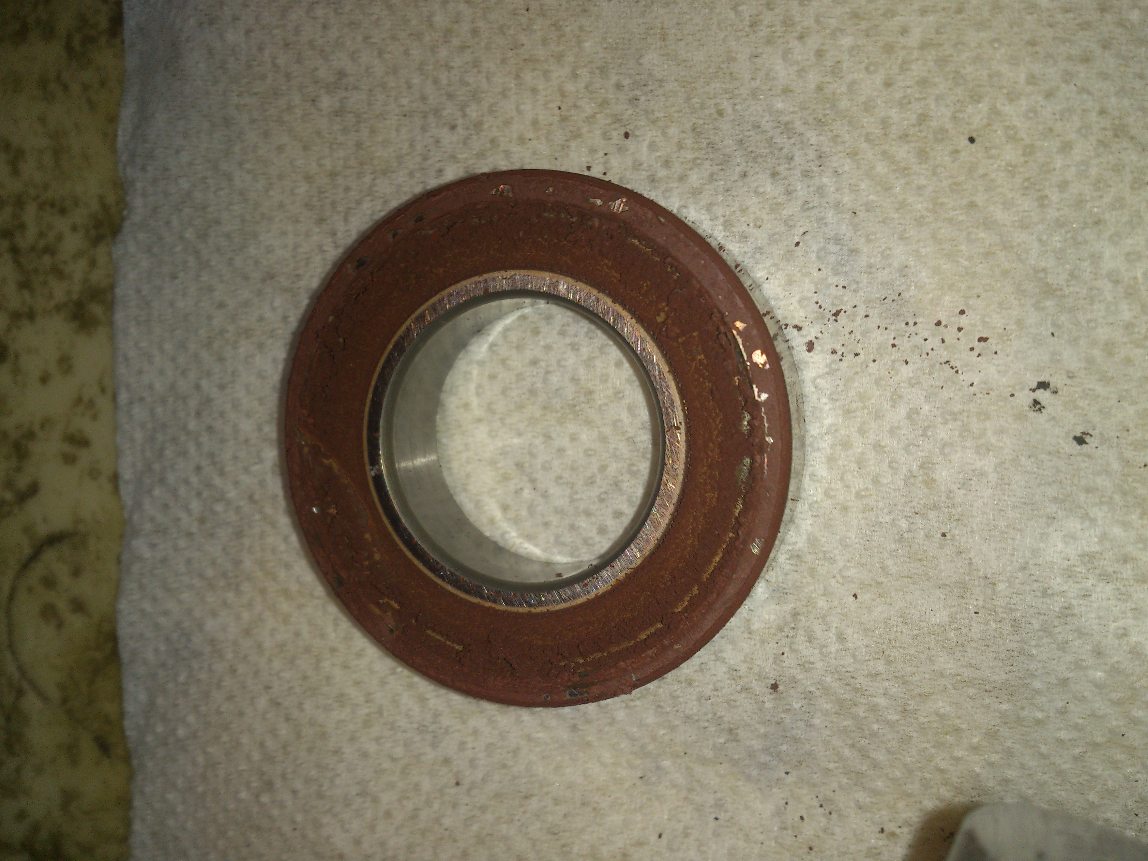

Но пол пачки кухонных салфеток, тряпочка и проточная вода с мылом сделали свое дело (ну и пол часа потраченного времени)
DSC_4238.jpg (8165 просмотров) <a class='original' href='./download/file.php?id=72326&mode=view' target=_blank>Загрузить оригинал (2.18 МБ)</a>
DSC_4239.jpg (8165 просмотров) <a class='original' href='./download/file.php?id=72327&mode=view' target=_blank>Загрузить оригинал (2.2 МБ)</a>
Подшипники были оттерты, смочены ВДхой, опять оттерты, опять смочены и возвращены на свои законные места, дабы не хранить мотор в разобранном виде. Надо будет их заменить. Все было собрано обратно, установлен на место энкодер. Сразу оговорюсь - центрирование ротора относительно оси вращения делалось "на глаз", по ощущениям. Крышки мотора поджал болтами и легкими радиальными постукиваниями по крышкам добивался приемлемого вращения без перекосов и "залипов". Затем затянул болты. Ну нет у меня нужного оборудования, которое на всяких видеороликах по профессиональному восстановлению моторов фигурирует :) На все про все ушло 3 часа.
Осталось проверить мотор с драйвером, все ли в нем в порядке по части электроники. Процесс сборки уже не фотографировал - опять руки заняли все "процессорное" время и мозг не переключился на задачу "сделать фото". От руки мотор вращается достаточно легко, но все-же подшипники однозначно под замену. А пока - в дальний угол :) Надо еще два недостающих длинных болта найти :beer_blow:

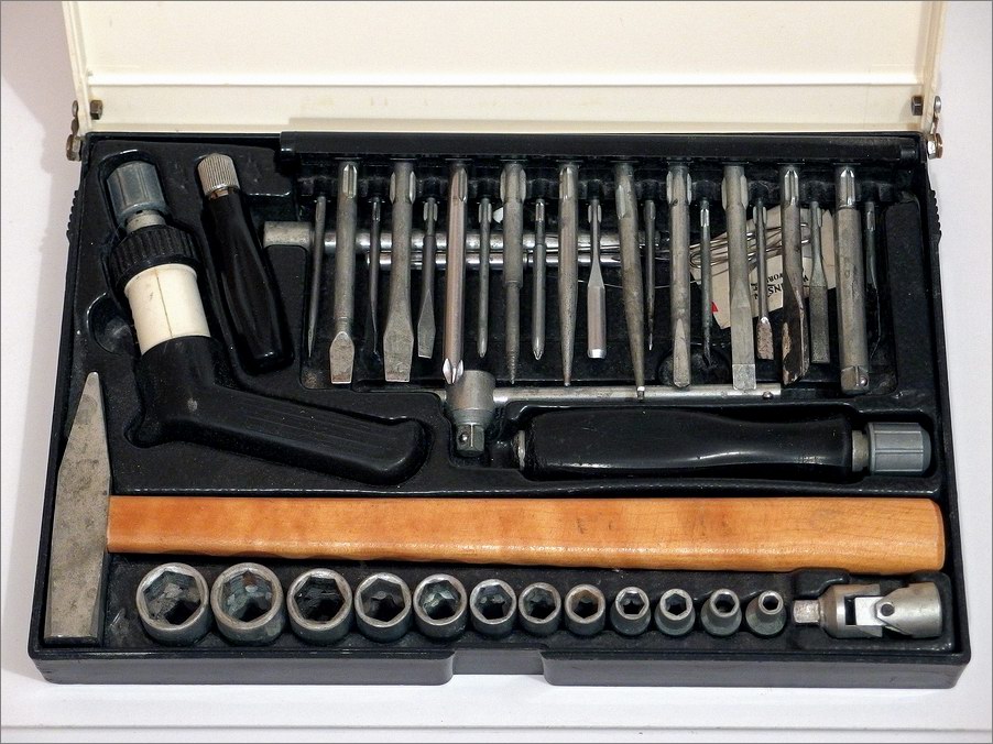

А что за отвертка такая Г-образная?
Duhas
Сообщения: 1961
Репутация: 285
Откуда: Красноярск
Re: Разборка сервомотора
Сообщение Duhas »
советский набор, с трещоткой, под сменные насадки
mhael
Сообщения: 2443
Репутация: 769
Настоящее имя: Ильдар
Сообщение mhael »
karimov3005 писал(а):Мотор Mitsubishi походу?
он самый.
trafbite писал(а):А что за отвертка такая Г-образная?
Duhas писал(а):советский набор, с трещоткой, под сменные насадки
в СССР выпускали серию из нескольких наборов с рукоятками и сменными насадками к ним - отвёртками, стамесками, шилами, буравчиками, пробойниками, торцевыми ключами и т.п. Назывались "Спектр", "Орбита" и т.д... У меня только с отвертками и стамесками - в быту подкрутить чего или петлю дверную навесить вполне хватает.
Сейчас есть китайские аналоги - фигня... А эти - бессмертные. Экземпляр на фото - мой ровесник.
Всегда хотел еще с головками и молотком - так за мои пока небольшие 30 с хвостиком так и не попалось.

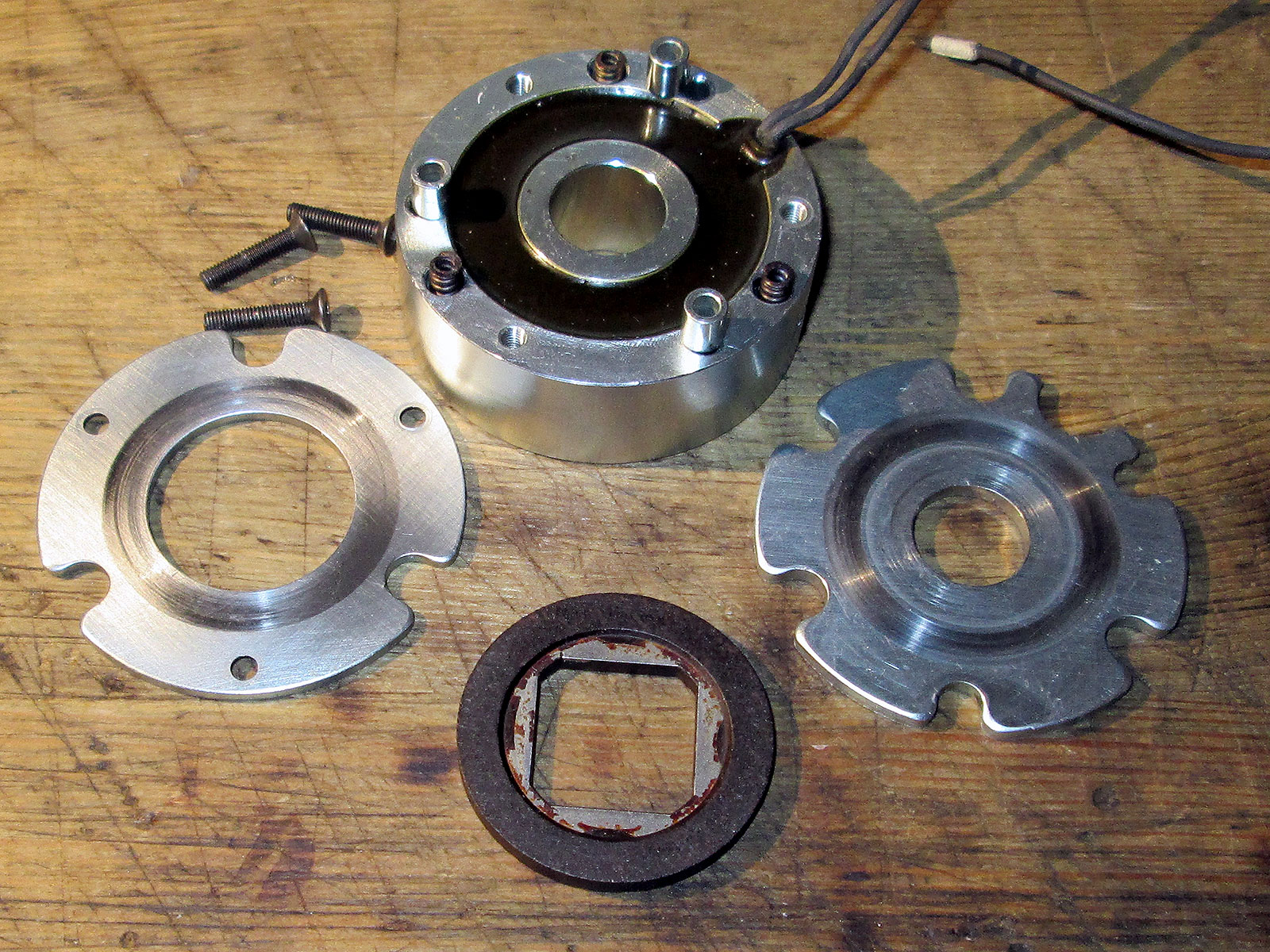

я таких несколько штук уже оживил. почему-то, обычно, в таком виде те, которые с редукторами работали - HC-MFSxxG1.
сейчас еще лежат два HC-MFS43B-S13. один - с мертвым тормозом и ошибкой энкодера, у второго вообще стекляшка энкодера от ступицы отклеилась. S13 - это интегророванный сальник и шестеренка на валу, от редуктора. они, несмотря на сальник, смазки насосались - экодер весь в налете. попробую спасти...

mhael писал(а):Ротор с магнитами был ровным, достаточно толстым слоем весь облеплен ржавой пылью, которая охотно к нему магнитилась и никак не хотела от него отставать.
клей ПВА спас бы доброго молодца от долгих мучений. нанести, дать подсохнуть, содрать пленку
нікому нічого не нав'язую.
Сообщения: 34042
Или жвачкой или мягким пластилином очистить магниты. Кстати у Renishaw есть специальная белая гадость, типо жвачки для очистки магнитиков BallBar :)
Сообщения: 8408
Жевачкой хорошо получается, применяю когда очищаю магниты от опилок, дешево и сердито :)

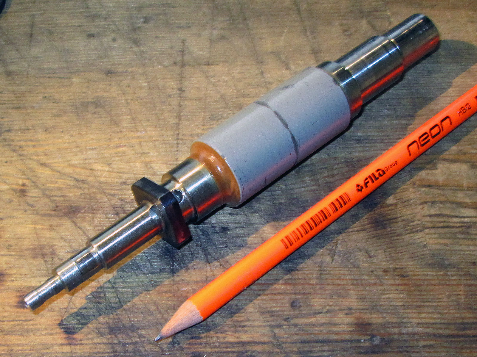

только потом облупившиеся магниты надо бы чем-то покрасить. изначально на роторе было какое-то полимерное покрытие, которое об эту рыжую пыль стерлось. а на воздуже они разрушаются, вроде как. поэтому их никелеруют обычно...

merkwurdigliebe писал(а):заработал мотор-то?
вхолостую все норм... шпильки не нашел. пока на двух по диагонали для проверки закрепил, проверил и отложил до тех пор, пока шпильки не найду или не решусь заказать токарю.
aegis писал(а): клей ПВА спас бы доброго молодца от долгих мучений. нанести, дать подсохнуть, содрать пленку
Вот же блин... Мысля опосля... И ведь ПВА под рукой литровая банка, а не догадался... Спасибо за науку.
aftaev писал(а):Или жвачкой или мягким пластилином очистить магниты.
Тоже вариант, но их как-раз в доме нет - жвачку никому не разрешаю, а пластилин весь собрал и выкинул - запарился кусочки по всей квартире отдирать. Двухлетняя дочь - это тот еще "тасманский дьявол" :)
merkwurdigliebe писал(а):только потом облупившиеся магниты надо бы чем-то покрасить. изначально на роторе было какое-то полимерное покрытие, которое об эту рыжую пыль стерлось. а на воздуже они разрушаются, вроде как. поэтому их никелеруют обычно..
Чем порекомендуете?

а не знаю. НЕ рекомедую ЭДП :) пробовал, она его не смачивает и собирается в морщины. может какую эмаль полиуретановую попробовать, которой полы бетонные красят...
а вот ротор и тормоз от HC-MFS43B
MFS43B-rotor.jpg (7509 просмотров) <a class='original' href='./download/file.php?id=102636&mode=view' target=_blank>Загрузить оригинал (530.18 КБ)</a>
MFS43B-brake.jpg (7509 просмотров) <a class='original' href='./download/file.php?id=102635&mode=view' target=_blank>Загрузить оригинал (636.07 КБ)</a>

merkwurdigliebe писал(а): еще лежат два HC-MFS43B-S13. один - с мертвым тормозом и ошибкой энкодера
У тормоза феродо стерлось? или погорел? С энкодером могу помочь если есть желание.
