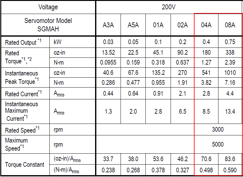

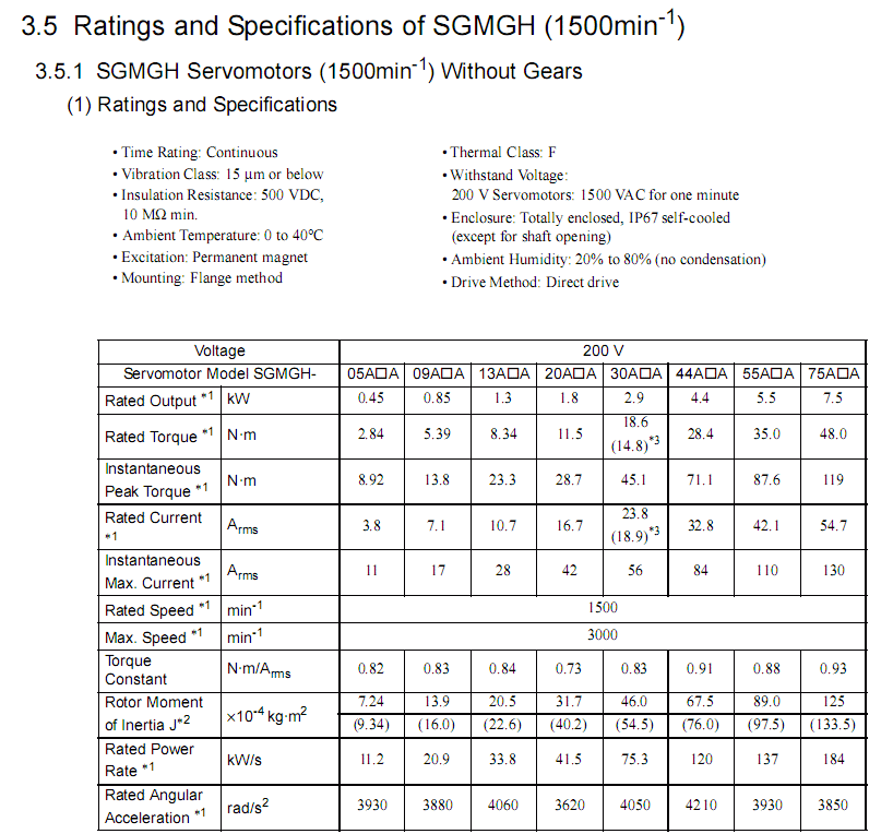

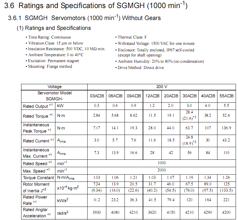

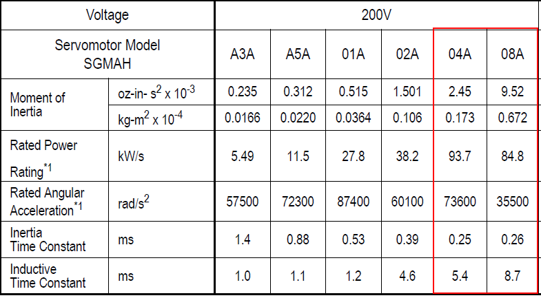

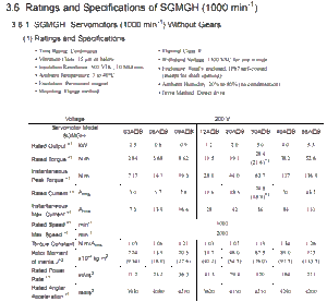

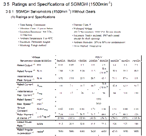

Сообщения: 5414
Re: Выбор серв
Андрей может это поможет:
Буфер обмена01.gif (2340 просмотров) <a class='original' href='./download/file.php?id=102660&mode=view' target=_blank>Загрузить оригинал (53.77 КБ)</a>
Буфер обмена02.gif (2340 просмотров) <a class='original' href='./download/file.php?id=102661&mode=view' target=_blank>Загрузить оригинал (52.81 КБ)</a>
это вторая сигма яскавы. моторы однотипные. полностью конечно не пересекаются, но очень близкие можно выделит - например 0,85 и 0,9 квт.. вроде все данные есть.

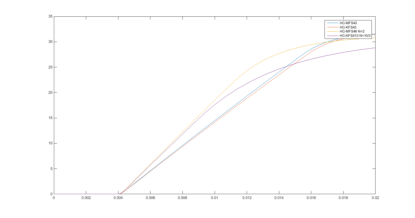

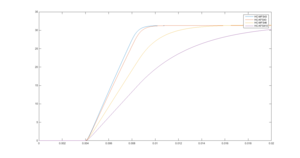

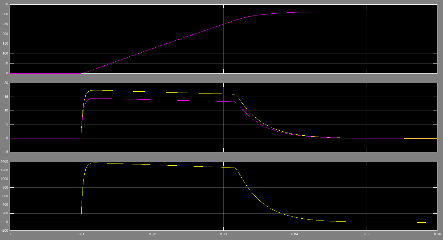

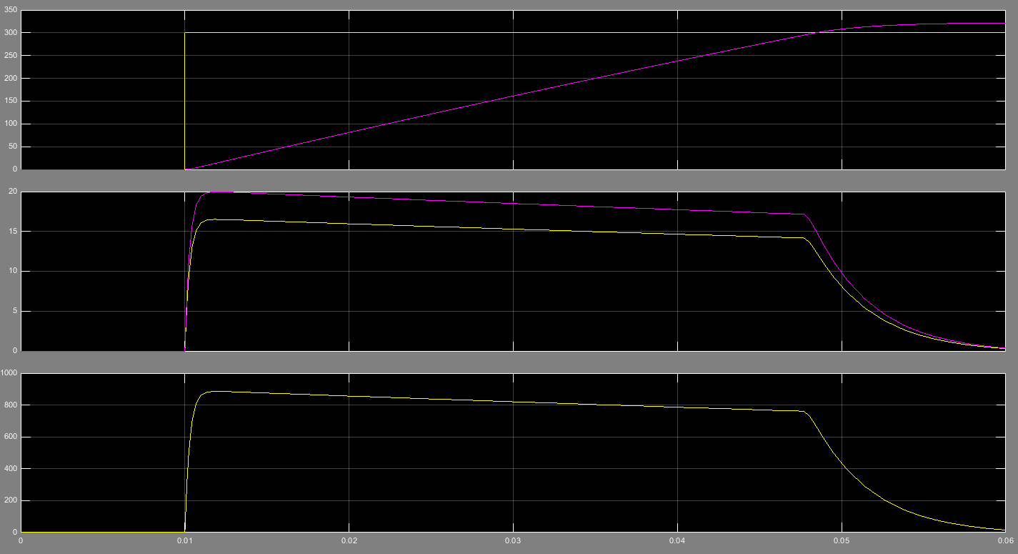

Ну вот как то так насимулировалось:
Низкооборотный - 2000
Высокообротный - 3000
Редукция 1.5
оба движка примерно равны по мощности, разница на графиках за гранью различия 0,85 и 0,9
верхние графики - задание и текущая скорость
по середине ток и момент
внизу - ускорение
Тут был косяк в модели, ниже будут новые данные по другим моторам, а потом верятно и по этим же..
Низкооборотный двигатель прямой привод (2325 просмотров) <a class='original' href='./download/file.php?id=102724&mode=view' target=_blank>Загрузить оригинал (18.93 КБ)</a>
Высокооборотный двигатель прямой привод (2325 просмотров) <a class='original' href='./download/file.php?id=102725&mode=view' target=_blank>Загрузить оригинал (21.74 КБ)</a>
Высокооборотный двигатель редукция 1.5 (2325 просмотров) <a class='original' href='./download/file.php?id=102726&mode=view' target=_blank>Загрузить оригинал (19.55 КБ)</a>

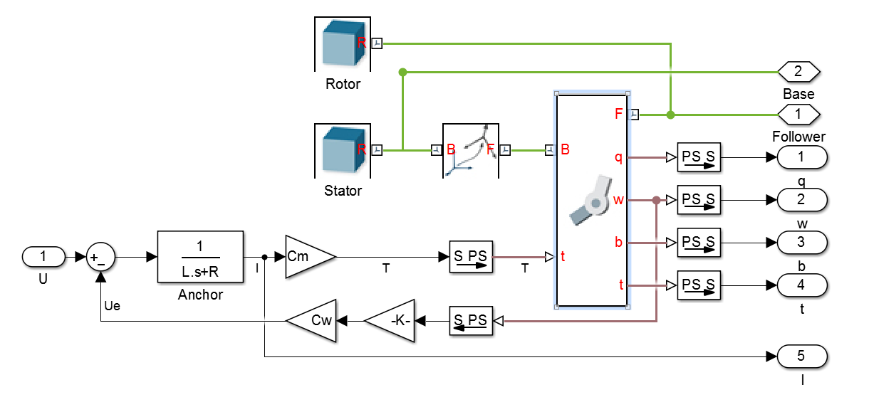

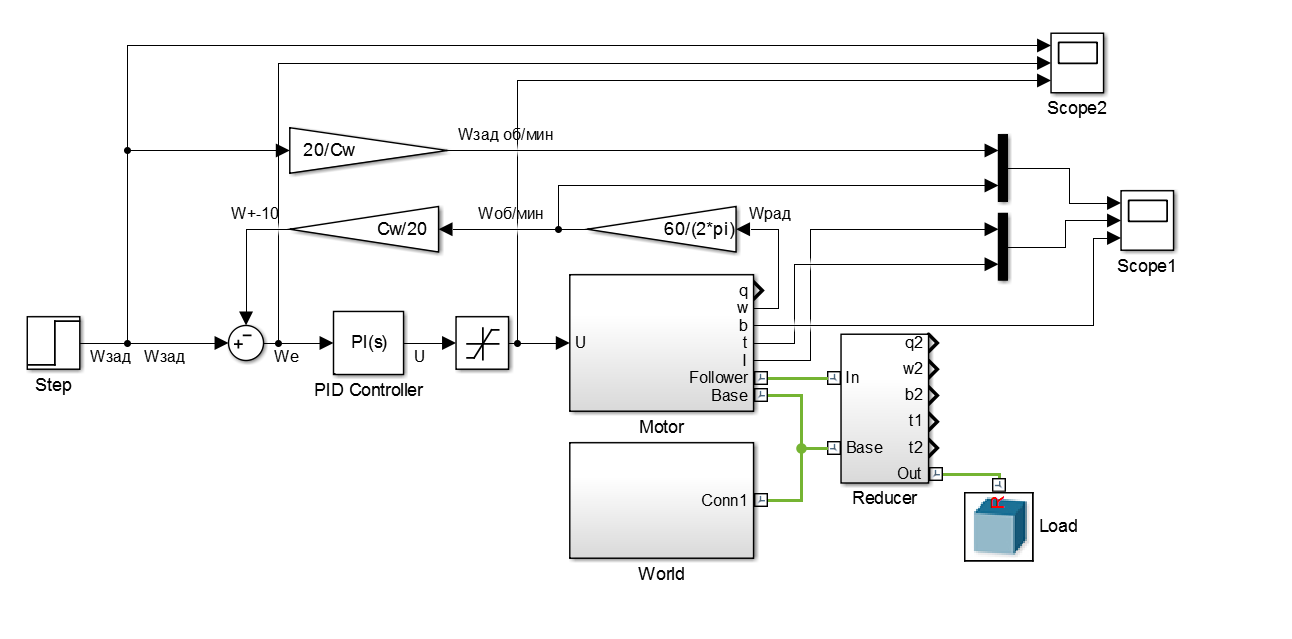

Модельки выглядят вот так.. я по сути "аппроксимировал" это дело моделью коллекторного двигателя, параметры макс тока/момента подобрал сопротивлением обмотки, на точность самой модельки не претендую, однако мы сравниваем разницу во внешних характеристиках и она тут на лицо.
Моделька в целом (2325 просмотров) <a class='original' href='./download/file.php?id=102727&mode=view' target=_blank>Загрузить оригинал (48.84 КБ)</a>
Моделька в целом
Моделька мотора (2325 просмотров) <a class='original' href='./download/file.php?id=102728&mode=view' target=_blank>Загрузить оригинал (57.4 КБ)</a>
Моделька мотора

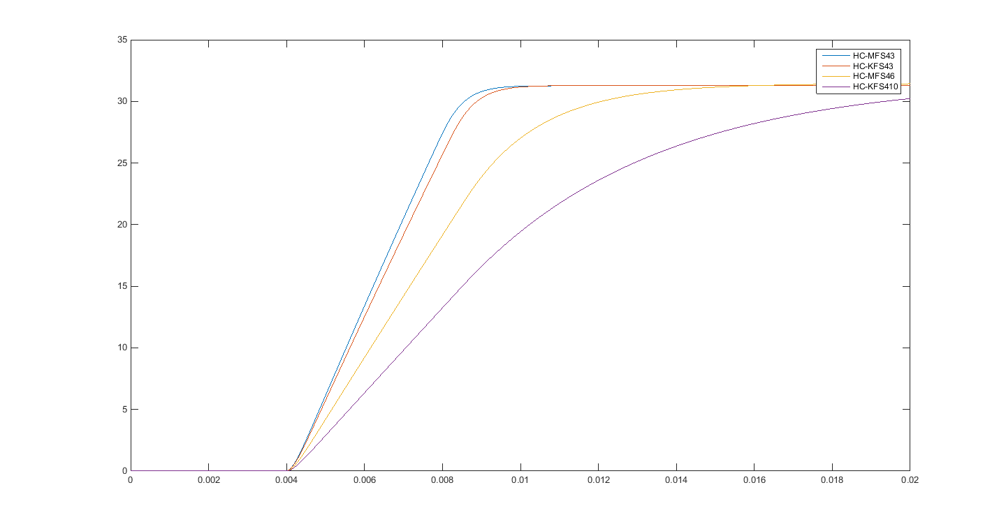

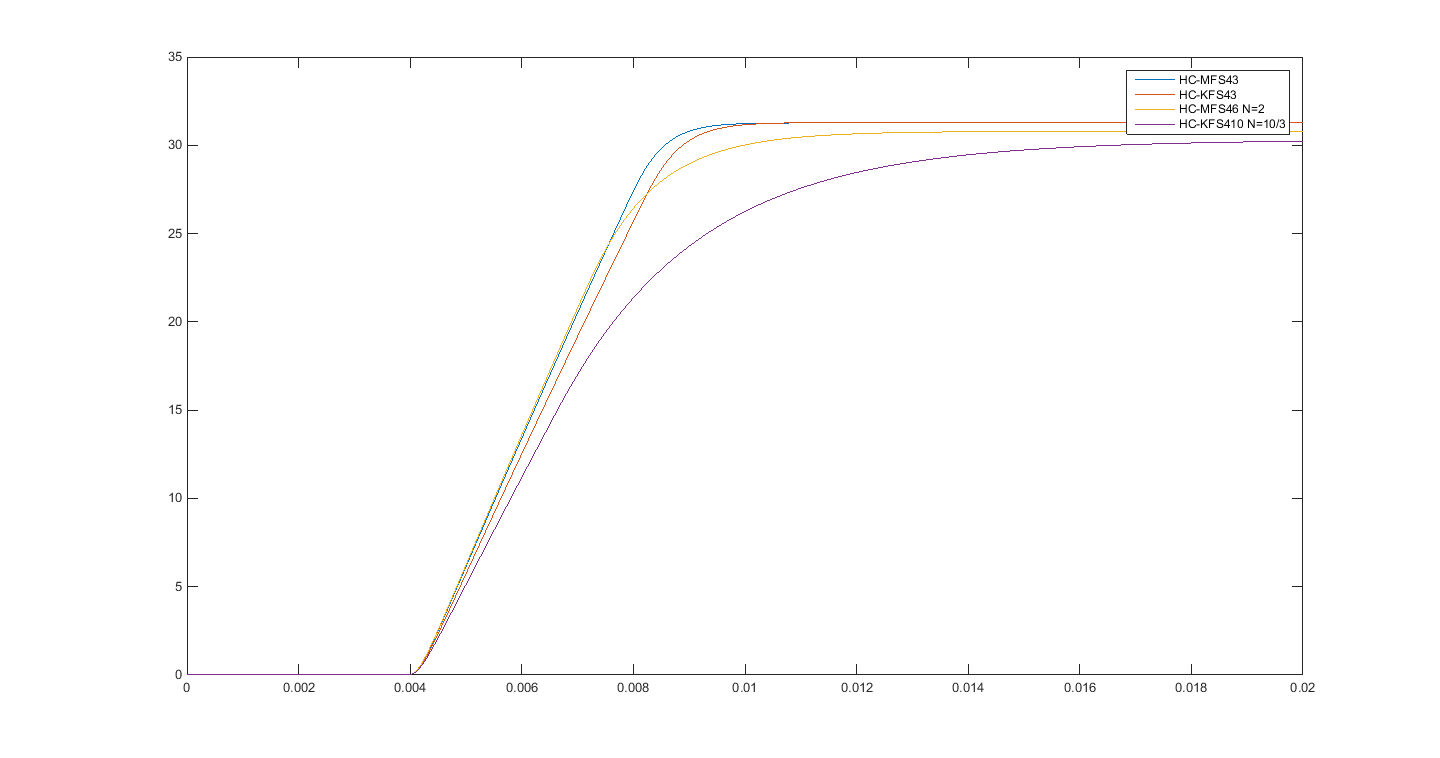

Duhas писал(а): нужны параметра моторов одной мощности но с разными оборотами и моментами.. в идеале одного производителя. Нужны наборы параметров обороты-момент-момент инерции ротора.
мицубиси, мощность 400Вт
модель: номинальные обороты 1/min, максимальные обороты 1/min, номинальный момент N*m, максимальный момент N*m, момент инерции 10-4kg*m*m
HC-MFS43: 3000, 4500, 1.3, 3.8, 0.143
HC-KFS43: 3000, 4500, 1.3, 3.8, 0.51
HC-KFS46: 6000, 6000, 0.64, 2.87, 0.64
HC-KFS410: 10000, 10000, 0.38, 1.91, 0.47

merkwurdigliebe писал(а): HC-MFS43: 3000, 4500, 1.3, 3.8, 0.143
я убил 2 вечера на это дело :?
забивать и скринить как оно сейчас реализовано мне правда лень ) на днях постараюсь написать скриптик для автоматизации процесса и выложу 1 картинкой сравнение.
пока что есть пожелания по отображаемой информации? распределение моментов на разгон ротора и нагрузки, например. Ну и какую нагрузки повесим? выше была в 10 раз больше чем ротор тихоходного движка.

Duhas
Сообщения: 1961
Репутация: 285
Откуда: Красноярск
Re: Выбор серв
Сообщение Duhas »
поправил еще раз, это багает форум точно... , борю лень и делаю на митсы.. 800 и 400 сравнивать смысла не много будет, хотя можно, если из скринов на яскавы - конкретные выделите.
ПС на картинки выше не смотрите, там судя по всему была ошибочка..

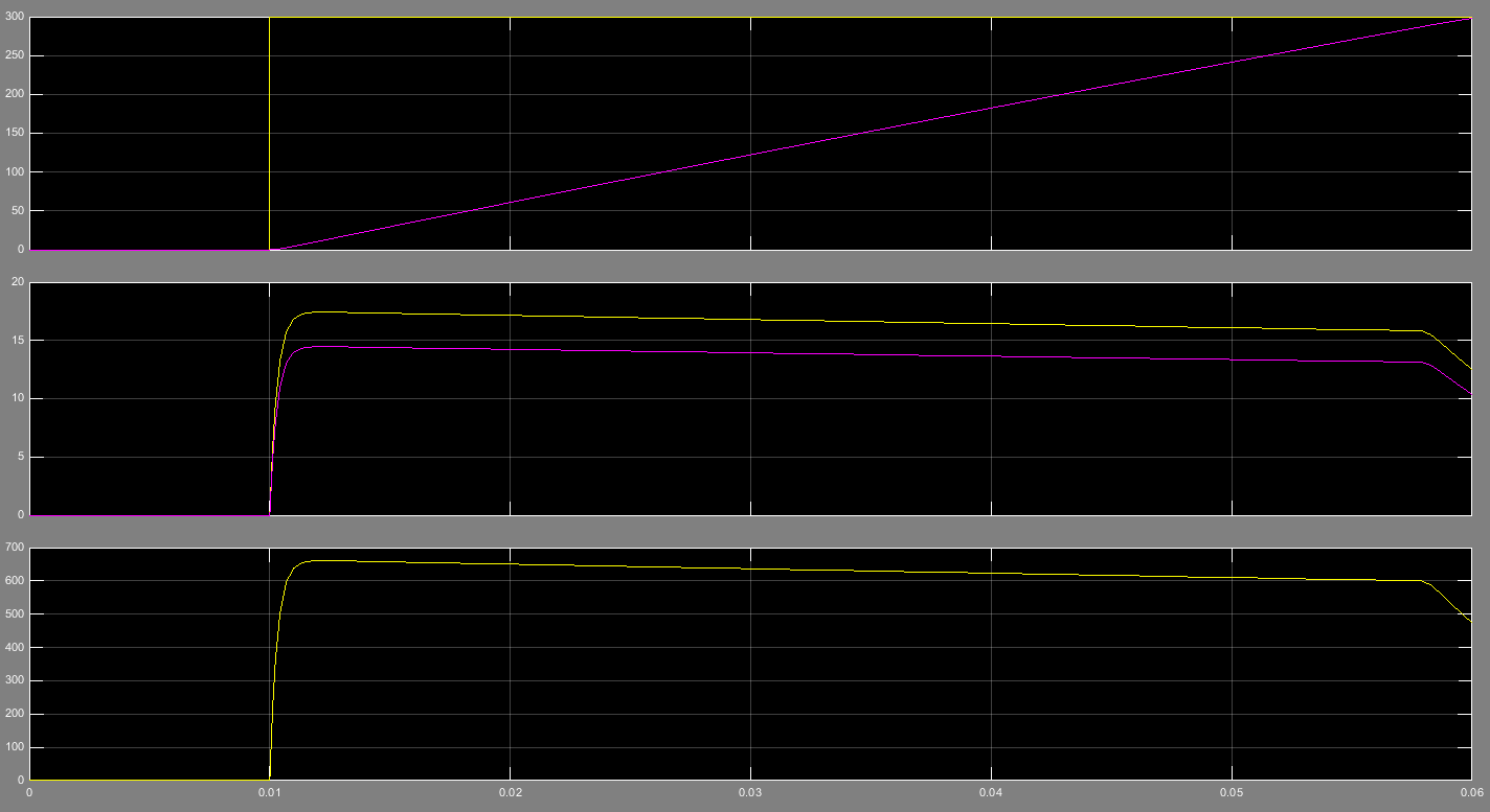

Лучше свои скриншоты сделаю
screenshot 2017-02-09 000.png (2288 просмотров) <a class='original' href='./download/file.php?id=102761&mode=view' target=_blank>Загрузить оригинал (55.79 КБ)</a>
screenshot 2017-02-09 001.png (2288 просмотров) <a class='original' href='./download/file.php?id=102762&mode=view' target=_blank>Загрузить оригинал (40.03 КБ)</a>

не помешает детально описать условия эксперимента,я в фоне буду это дело доводить до ума еще.. пока у нас тут только контур скорости..
ну и вот что получилось по параметрам от merkwurdigliebe, не зря я подумал что было все слишком круто в первых графиках :monkey:
Без редукции (2278 просмотров) <a class='original' href='./download/file.php?id=102764&mode=view' target=_blank>Загрузить оригинал (21.75 КБ)</a>
Без редукции
С редукцией приводящей к одинаковой макс скорости (2278 просмотров) <a class='original' href='./download/file.php?id=102765&mode=view' target=_blank>Загрузить оригинал (21.3 КБ)</a>
С редукцией приводящей к одинаковой макс скорости момент инерции нагрузки в 2 раза выше (2278 просмотров) <a class='original' href='./download/file.php?id=102766&mode=view' target=_blank>Загрузить оригинал (22.42 КБ)</a>
ПС это все классно конечно и полезно в целом, однако без контура положения и конкретных условий работы выбрать тот или иной вариант не выйдет, имхо.

PKM писал(а): Главное преимущество видится в том, что через редуктор при прочих равных будет меньше приведенный момент инерции, что повышает качество управления - снижает рассогласование. Вот это доказать на моделях будет сложновато.
товарищ sidor094 по своему прав, а я приводя пример с тем что будет разгонять в 2 раза быстрее - видимо таки нет )
поглядите последние 2 графика, видите разные формы изгиба кривых с редукцией и без при повышении нагрузки..
применяя редуктор и высокооборотный двигатель с низкой инерцией можно получать рост динамики в некоторой области скоростей и падение в другой.
ПС либо я был прав и матлаб не приводит момент инерции через компонент Gears :monkey:
