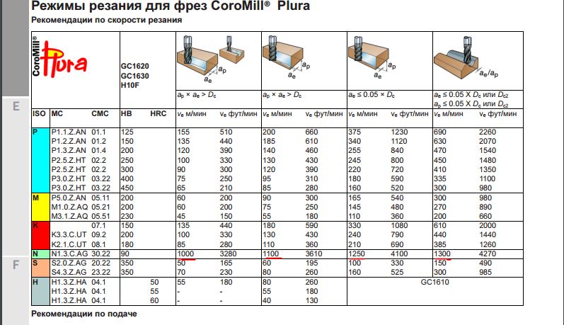

Птица-феникс =)
Сообщения: 361
Зарегистрирован: 10 июн 2016, 00:42
Репутация: 90
Re: Высокоскоростные (60тыс) шпиндели
Сообщение Птица-феникс =) »
режимы.JPG (5202 просмотра) <a class='original' href='./download/file.php?id=102213&mode=view' target=_blank>Загрузить оригинал (73.85 КБ)</a>
собственно 60тык нужны даже для 5-6мм фрез

Сообщение megagad »
Птица-феникс =) писал(а):собственно 60тык нужны даже для 5-6мм фрез
1000м/мин скорость резания? Для люмини? Вы уверены? Для дерева/пластика возможно. Для композита так-же.
Но вот люминь... максимум видел "рекомендации" к хорошей фрезе - 680м/мин, и то только на ОЧЕНЬ жотских станках, исключающих возникновение паразитных вибраций.

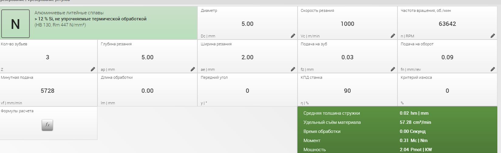

Птица-феникс =)
Сообщения: 361
Репутация: 90
megagad писал(а):Но вот люминь... максимум видел "рекомендации" к хорошей фрезе - 680м/мин, и то только на ОЧЕНЬ жотских станках, исключающих возникновение паразитных вибраций.
Sandvick монолитки по люминю - 1000м/мин
Maritool(ваще ни разу не ТОП) монолитки по люминю - 800м/мин
и т.д.
постоянно работаю на режимах 600-800м/мин, никаких проблем с жесткостью и стойкостью фрез.
режимы2.JPG (5147 просмотров) <a class='original' href='./download/file.php?id=102253&mode=view' target=_blank>Загрузить оригинал (88.78 КБ)</a>
