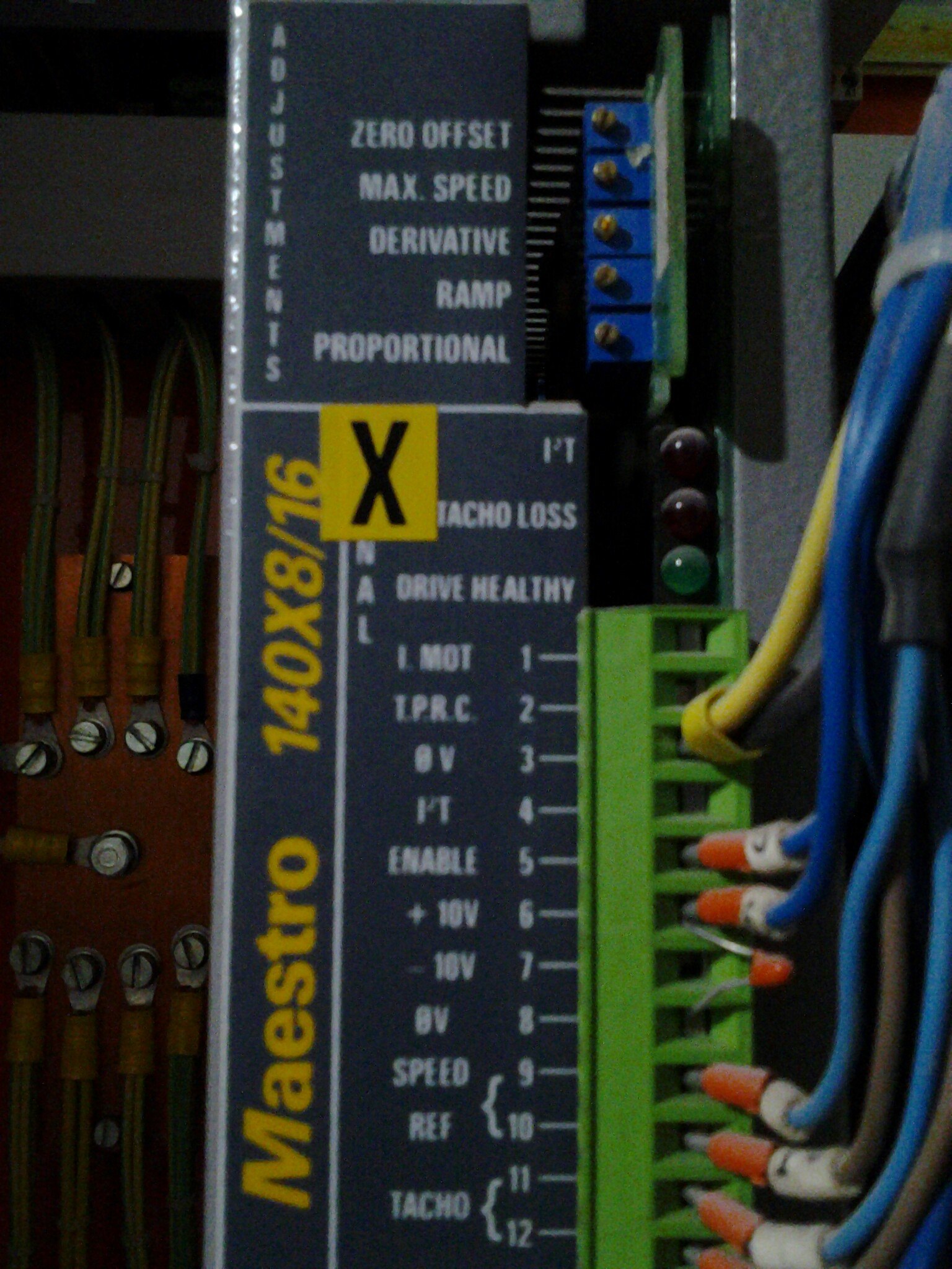

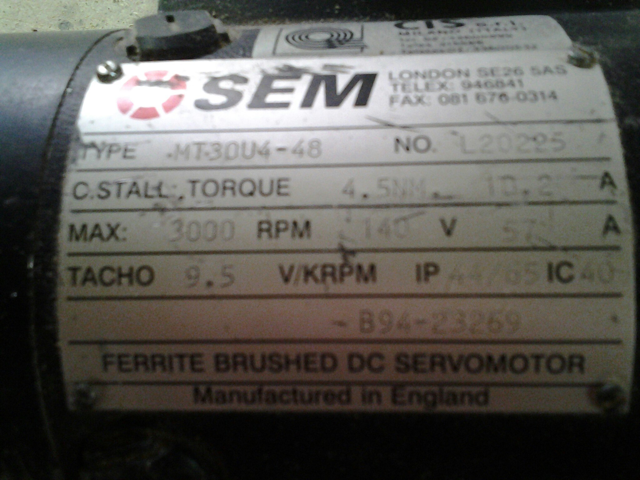

Подскажите пожалуйста, как и с чем это едят? Какой контроллер под это надо? Да и вообще информацию на руском об этих устройствах

аналоговый привод. задание скорости по идее на Speed ref подаем. скорее всего +-10В
Сообщения: 5414
Re: Серво. Нужна помощь
да не скорее всего, а так и есть . 6 и 7 клемы..

Duhas писал(а):аналоговый привод. задание скорости по идее на Speed ref подаем. скорее всего +-10В
И какя плата нужна для управления этими монстрами, и управляющая программа?

Рамиль - вот я не понимаю - вам надо все разжевать и в рот положить ?? плат полно. неужели так трудно набрать в поиске "контролер 10в", или "контролер аналоговый сигнал".. на форуме 1000 раз все разжевано.
Плат хотите ? Parker Motion Computer, Intelegent Motion System, Delta Tau Turbo PMAC2, Baldor NextMotion, Danaher Motion System, Galil motion controls....
