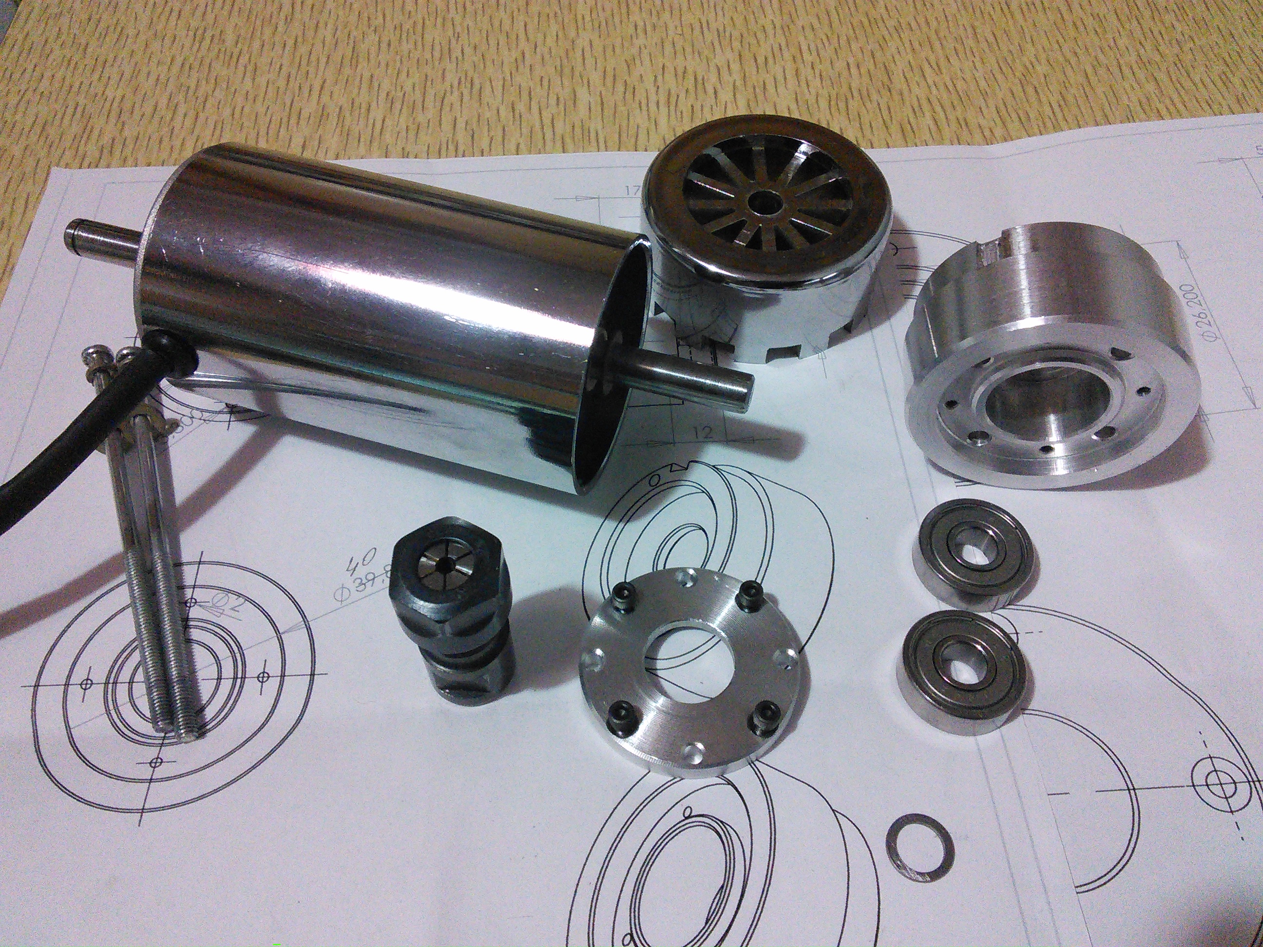

Добрый день.
Хочу поделиться своим опытом модернизации китайского "шпинделя" 320 ват. (может кому пригодится)
Двигатель был полностью разобран. С одной установки была проточена задняя (со стороны щеток) крышка, её посадочное в статор и посадочное место под подшипник. На подшипник был выточен бандаж из д16т, который на горячо посажен в крышку. Передняя крышка оригинальной формы была изготовлена заново. В неё встали два подшипника SKF, которые снаружи фиксировались специальной шайбой. На 5 мм пришлось укоротить корпус цанги, что бы не увеличивать сильно вылет инструмента.
В результате из чисто граверного шпинделя получился пригодный для фрезеровки шпиндель не большой мощности.

Хороший мод. Может тоже как нить такое сделаю, если токаря путёвого найду. Можно чертежи того что точилось?

День добрый.
Готово дополнение по модернизации шпинделя.
Коллеги интересовались сколько я потратил времени на изготовление деталей, не помню сколько заняла инженерная работа над чертежами, наверное порядка двух трех дней. В металле реализация заняла 10 часов(я не профессиональный токарь и станка своего нет). Изготавливать наборы для абгрейда не планирую. Планирую прикупить аналогичный двигатель 500-800 Вт. и полностью переделать, но это в будущем.

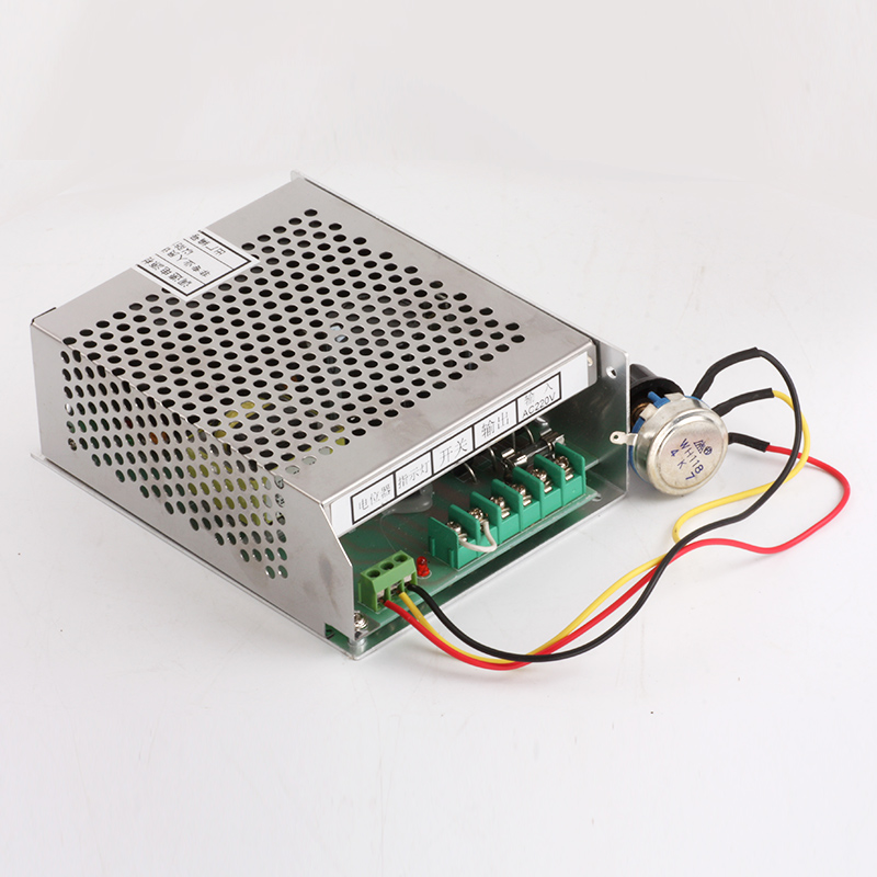

Вот приехал мне набор шпиндель DC и блок питания к нему точно как на видео.
XFXXXg.jpg (4224 просмотра) <a class='original' href='./download/file.php?id=102752&mode=view' target=_blank>Загрузить оригинал (213.35 КБ)</a>
Это тупой ШИМ от сети.
Так вот я хочу сделать ему управление с гальванической развязкой. Ручное и с контроллера.
Есть у кого схема этого китайского чуда ?

Если внимательно посмотрите видео, то там не тупой ШИМ. Там на переменнике напряжение гуляет если я правильно понял аж до 100В. Сам я еще не измерял, хотя когда буду запускать буду мерить. Просто у меня шпиндель 400Вт на 48В (в отличие от 500Вт которые используют напряжение до 110В, видимо у них обмотки другие немного) и не хотелось бы его спалить.
Можно попробовать сделать через опторазвязку.

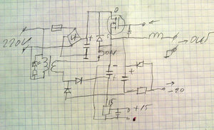

Там выпрямитель и потом фет который шимит.
А вся логика в т.ч и переменник привязаны к истоку фета. Соотв на переменнике мы имеем примерно тоже что и на моторе. Т.е импульсы высоковольтные за это руками то браться страшно а на контроллер и подавно низзя сгорит все синим пламенем.
Вот я схемку силовой части накидал.
0210_115447.jpg (4200 просмотров) <a class='original' href='./download/file.php?id=102783&mode=view' target=_blank>Загрузить оригинал (192.32 КБ)</a>
Тут надо делать хитрое управление с развязкой (и тупо оптопара тут не пойдет). Если и использовать оптопару вместо переменника, то ее надо хитро шимить.
Или другое решение искать.

Черная каробочка - сборка с логикой ШИМ. Ее ломать в общем то и не надо.
Цепочку регулировки я тоже вызвонил.
Там +5в идет на подстроечник "max" и с него через резистор на переменник которым крутим обороты.
Выход переменника уходит в черную коробочку.
Выход простой мне видится таким:
контроллер или крутилка - генератор ШИМ на низкой стороне (555) - оптопара - кондер + резистор и это вместо переменника на высокой стороне.
Выход сложный но капитальный:
контроллер или крутилка - АЦП на меге - цифровая шина (SPI) - оптопары - электронный потенциометр на высокой стороне.
Пока буду пробовать простой вариант
Простой выход может давать не точную и не линейную регулировку. Но этого может хватить.

Вчера провели эксперемент с оптопарой.
На кетайский ШИМ прикрутили оптопару, пару резисторов для согласования и кандюк для сглаживания.
На низкой стороне использовали ШИМ на друйне.
В общем все прошло успешно. Управляется на ура.
На друйню вешали переменник и с контроллера выход который для чесотников предназначен.
Выход для чесотников требует софтовой настройки АЦП потому как там падение на ключе. При запитке +5в он на выход отдает максимум 3,5
