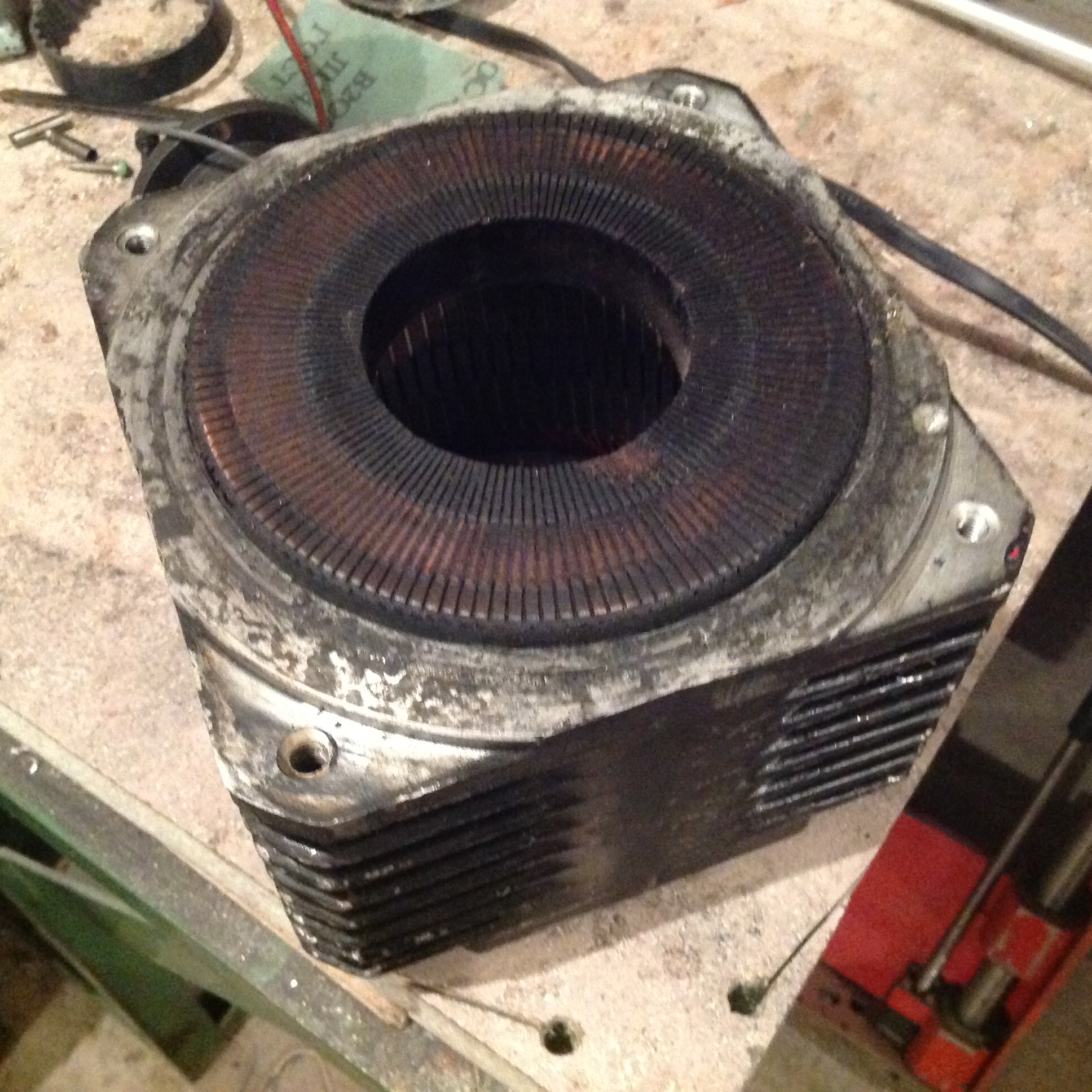

Некоторое время назад я таки добыл себе на опыты пару болгарских движков из семейства 13МВН/21МВН они же 2МТА/3МТА не потратив денег ;)
Один из них разобрал, итого имеем серединку
image.jpeg (3110 просмотров) <a class='original' href='./download/file.php?id=93178&mode=view' target=_blank>Загрузить оригинал (848.37 КБ)</a>
image.jpeg (3110 просмотров) <a class='original' href='./download/file.php?id=93179&mode=view' target=_blank>Загрузить оригинал (694.24 КБ)</a>
С нее хотелось бы убрать ламели и соединить освобожденные концы обмоток, получив обмотку как у синхронной машины, что вроде бы не составит труда при наличии торчащих концов обмоток. Пока что я не придумал варианта лучше чем попробовать сфрезеровать ламели. Может у сообщества есть идеи получше?
Сообщения: 3653
Re: Вторая жизнь болгарина
Проблема в том, что их нельзя соединять, придется делать дохренафазный инвертор.
Если соединить - придется делать дохренаполюсный ротор. Ибо число плюсов ротора и статора должно соответствовать.

ну тут я уже погляжу, если придется перемотать - перемотаем, ламели один фиг убирать )

Изнасиловал статор :monkey: , для начала спилил что получилось скоростной фрезой :headphones:
image.jpeg (3035 просмотров) <a class='original' href='./download/file.php?id=93409&mode=view' target=_blank>Загрузить оригинал (908.29 КБ)</a>
Потом дорезал остаток чпушкой
image.jpeg (3035 просмотров) <a class='original' href='./download/file.php?id=93410&mode=view' target=_blank>Загрузить оригинал (738.25 КБ)</a>
