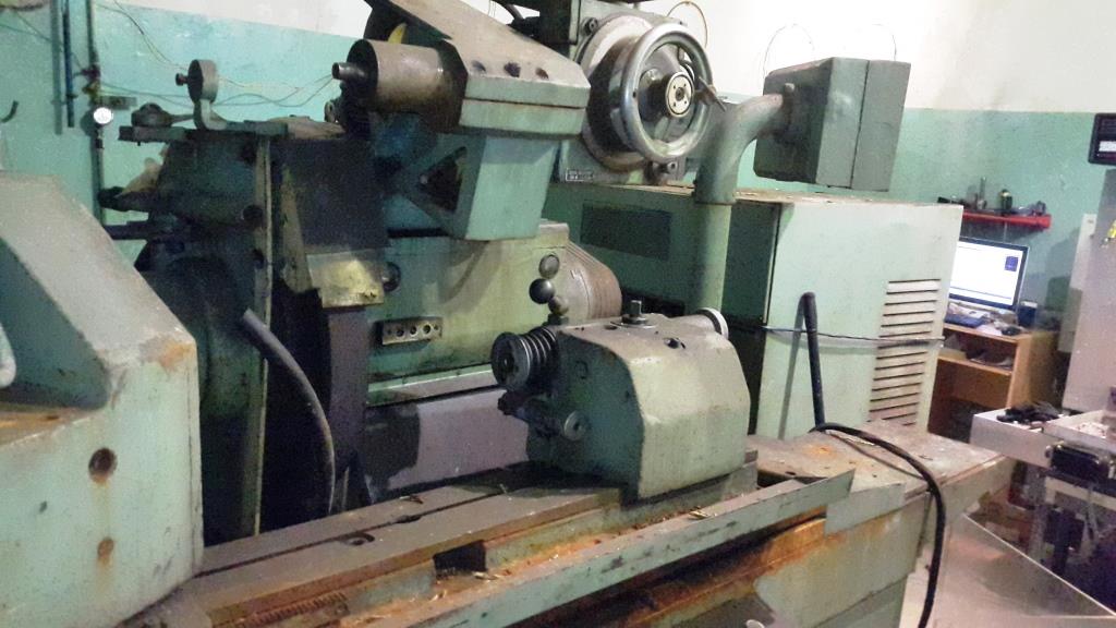

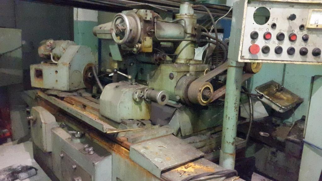

konyshevk
Сообщения: 740
Репутация: 698
Откуда: Челябинск
Re: Шпиндель ISO30
Сообщение konyshevk »
Наконец то дело сдвинулось с мертвой точки. :ura:
приобрел универсальный кругло шлифовальный (с внутренней шлифовкой)
думаю недели две три на запуск и работа по шпинделям возобновится.
Запущу партию 10 шт.

Redmn
Сообщения: 853
Репутация: 1207
Настоящее имя: Иван
Откуда: Украина, Запорожье
Re: Шпиндель ISO30
Сообщение Redmn »
Мне кажется, что озвученный срок очень оптимистичен))) исходя из фотографий я бы увеличил в пару раз, или недели на месяцы поменял.... Надеюсь, конечно, что сдвинитесь, я как бы тоже в очереди, если не забыли.

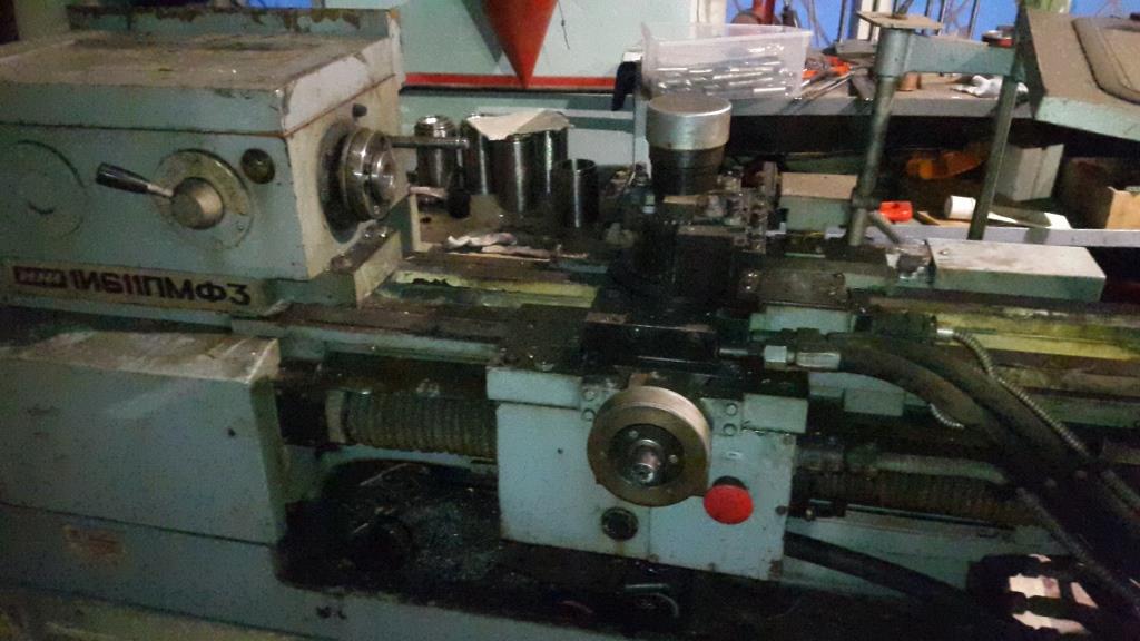

konyshevk, к 1и611п нафига два шланга подходят в районе резцедержки?
konyshevk
Сообщения: 740
Репутация: 698
Откуда: Челябинск
Re: Шпиндель ISO30
Резцодержка гидравлическая (смена ин-та)

Сообщения: 9583
Re: Шпиндель ISO30
aftaev, Саша, ты, как всегда ломиком по хребту :)
Станок в первый раз увидел или так ради праздного интереса?! Изображение

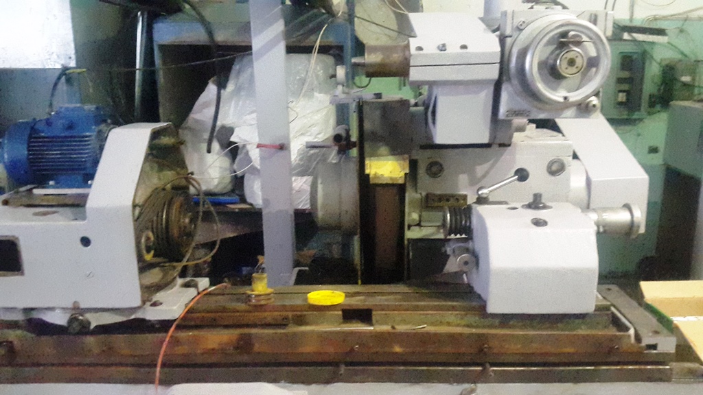

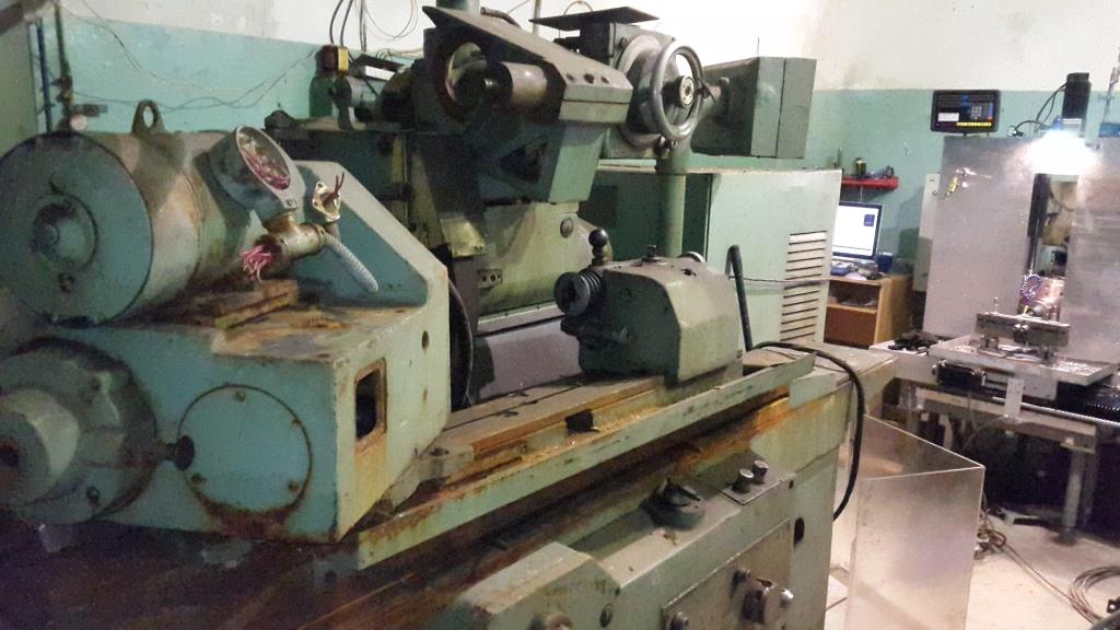

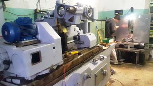

konyshevk
Сообщения: 740
Репутация: 698
Откуда: Челябинск
Re: Шпиндель ISO30
Прошло две недели...
Станок был разобран (основные компоненты , стол, задн. и пер. бабки шлифовальная голова и т.д.) и собран.
проверены системы , смазка гидравлика.
заменен двигатель вращения изделия.
Но все-же Redmn был прав в три недели не управимся - месяц (надеюсь)

Redmn
Сообщения: 853
Репутация: 1207
Настоящее имя: Иван
Re: Шпиндель ISO30
Сообщение Redmn »
Да по приобретенному опыту общения с шлифовальной группой, я бы рекомендовал вообще раскинуть его в "0" и каждый узел перебрать с паспортом в одной руке и логикой в другой. Даже то что не разбирается надо разобрать и выгрезти остатки изношенных резиновых уплотнений, горку абразива (особенно там, где его не должно быть в принципе). Корявость этих ущербных конструкторов и безумных сборщиков позволяет попадать абразиву как раз в самые нежные места. Крестовые винты там, где надо нормальный имбус поставить и затянуть, неправильно изогнутый трубки подачи масла, отсутствие прокладок и герметиков в крышках. Косяки в электрике, отсутствие нормальных защит. Отверстия сверленные по месту, случайно просверленная передняя бабка, там же найденные 2 шайбы и гайка М12. Залить систему смазки керосином+жидкость для отмывки карбюраторов и гонять сутки - много нового мона узнать об отложениях)))
Короче чтоб долго и адекватно работало надо с нуля все перебирать.
Пардоньте за этот крик души, я ща в 2х шлифах копаюсь, задолбался уже чуток. А Вам удачи в работе.
