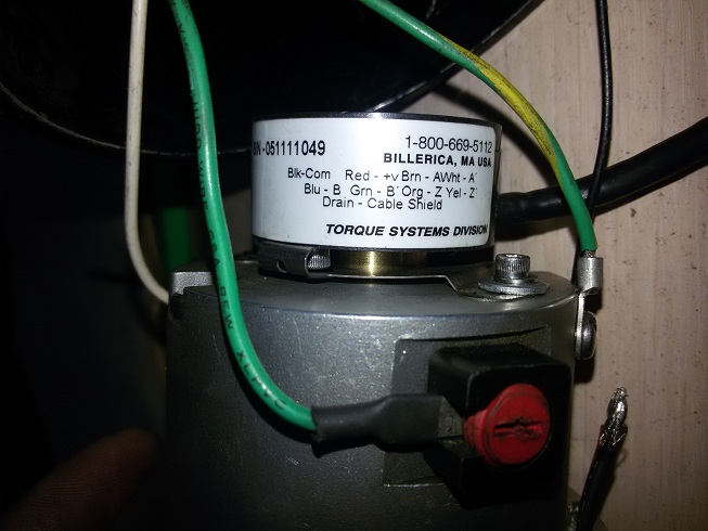

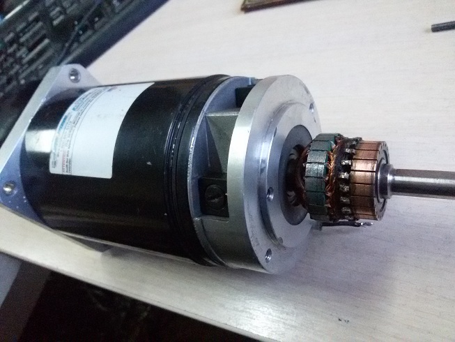

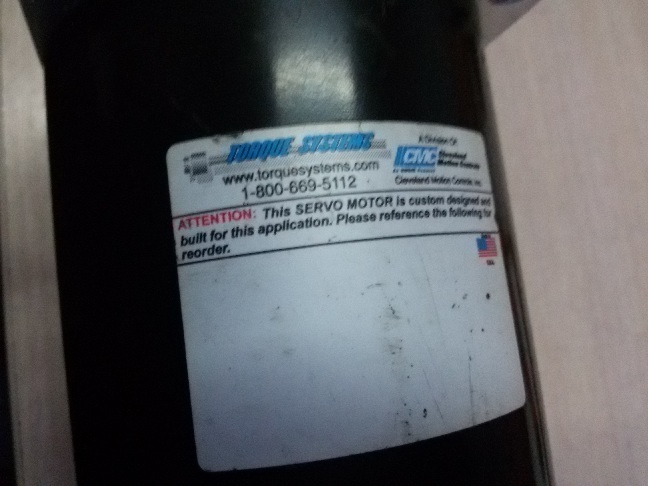

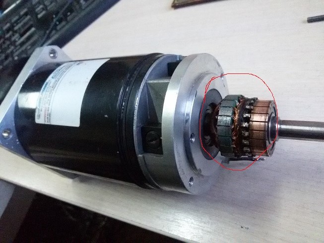

Этот двигатель стоял на станке плазменной резки. Все данные на наклейке стерлись.
Несколько вопросов:
Постоянный или переменный ток?
Дискретность энкодера?
Что за дополнительная верхняя обмотка?
Может наведете на верный путь советом

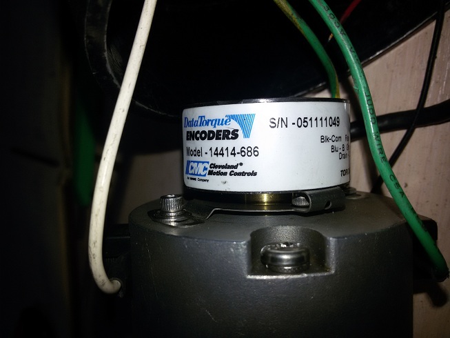

а че его опознавать ? Torque System - он же Copley Control, он же Control System, он же Clevland он же гога, он же гоша.. они же бывают и как яскава... http://www.cnc-club.ru/forum/viewtopic. ... 80#p131749

Двигатель постоянного тока с тахогенератором.
Сообщения: 5414
Re: Помогите опознать серводвигатель
угу... тахогенератор только больно мордой на инкрементальный энкодер смахивает... никогда не видел еще тахогенератора с каналами А,А', B,B' и Z,Z'.... предпоследняя фотка...

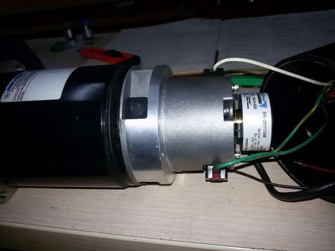

Андрей, не вводите человека в заблуждение. нет там никакого тахогенератора. Обычный щеточный мотор постоянного тока. два щеточных узла - особенности конструкции. устройство обратной связи - обычный энкодер. на крайней фото прекрасно видно название - "Data Torque ENCODERS" . на предпоследней видны каналы выходные. более того - стоит маркировка и на моторе и на энкодере "СМС". и даже расшифрована - Clevland Motion Controls - это контора по сути посредник, который продает оборудование разных производителей, парвекса, питмана, и тд и тп. соответственно можно поискать похожий мотор тут: http://www.pittman-motors.com/Brush-DC-Motors.aspx по энкодеру - практически наверняка это будет энкодер либо Renco, либо Q-Phase (тот же Ренко с другой наклейкой) - хороший и беспроблемный аппарат. распиновка на этикетке указана.
NightV писал(а):интересно, такой драйвер на него пойдет? еще и степ дир
пойдет. не факт что позволит вытянуть с него все на что он способен - ибо судя по фото и тому как я воспринимаю габарит - я бы на вскидку дал ему вольт 60 и ампер 5-6.... но работать полюбому должен.

а вот это по вашему что ? дополнительный маленький двигатель?
20160110_160717.jpg (2519 просмотров) <a class='original' href='./download/file.php?id=68666&mode=view' target=_blank>Загрузить оригинал (103.74 КБ)</a>
В остальном - забываем о наличии тахогенератора (если я таки прав) и пользуемся энкодером.
ПС я вижу крышки щеток двигателя, но не виду проводов оттуда, даже если там вдруг 2 щеточных узла, как вы говорите, то они должны быть как то соединены.
Сообщения: 5414
а вы об этом. да вообще то похоже. не обратил внимания.. звиняйте. насчет щеточных узлов - тоже согласен. походу клемы выдраны.
