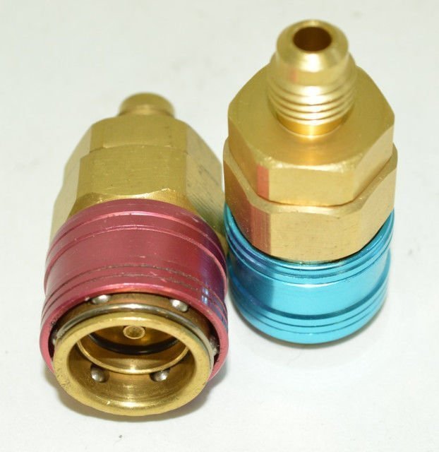

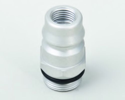

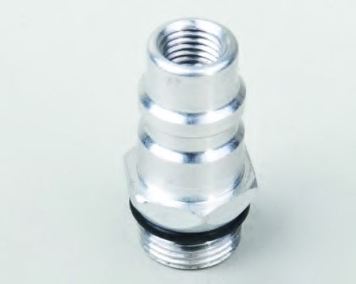

В оживлении темы.
Просмотр вот это видео.
https://www.youtube.com/watch?v=RzR6L3lEXdM
Мне кажется, или это не что иное как муфта быстросьёмная QC-12 ( слегка переработанная )?
qc12-2.jpg (3066 просмотров) <a class='original' href='./download/file.php?id=91867&mode=view' target=_blank>Загрузить оригинал (145.03 КБ)</a>
qc12-1.jpg (3066 просмотров) <a class='original' href='./download/file.php?id=91869&mode=view' target=_blank>Загрузить оригинал (46.02 КБ)</a>
А к фрезам приделана собственно ответная часть ( как на трубопроводе автомобиля )
qc12-male1.jpg (3066 просмотров) <a class='original' href='./download/file.php?id=91870&mode=view' target=_blank>Загрузить оригинал (12.69 КБ)</a>
qc12-male2.jpg (3066 просмотров) <a class='original' href='./download/file.php?id=91871&mode=view' target=_blank>Загрузить оригинал (14.42 КБ)</a>
держит такая конструкция вполне себе крепко и садится ровно ( фреон имеет очень высокую текучесть ).

cyrus писал(а):держит такая конструкция вполне себе крепко и садится ровно ( фреон имеет очень высокую текучесть ).
ну и постоянная расборка-сборка в таком соединении не предусмотрена)))

aegis писал(а):ну и постоянная расборка-сборка в таком соединении не предусмотрена)))
Так форма-то простая.
Там она из латуни и люминя, а вы могли бы из стали выточить.
серпаратор оставить можно имеющийся - цена этих муфт копейки в пределах 200-300р ( вроде и дешевле видел но давно )

cyrus, есть разница давать просто герметичное соединение и давать точную и жесткую посадку инструмента?

aegis писал(а):cyrus, есть разница давать просто герметичное соединение и давать точную и жесткую посадку инструмента?
Ну что поделать, значит мечты останутся мечтами.

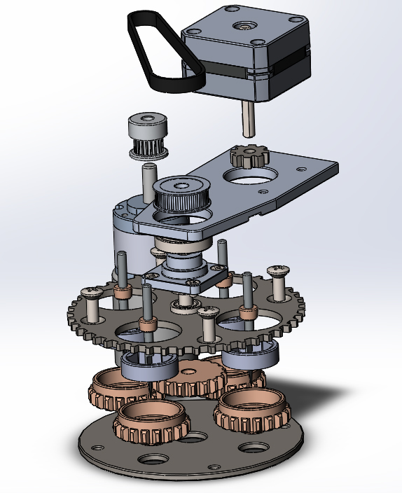

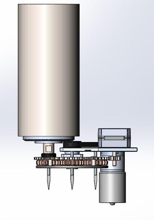

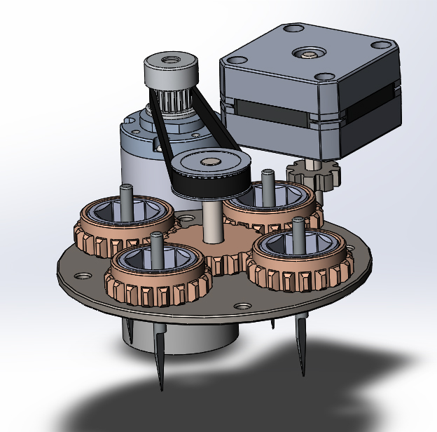

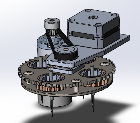

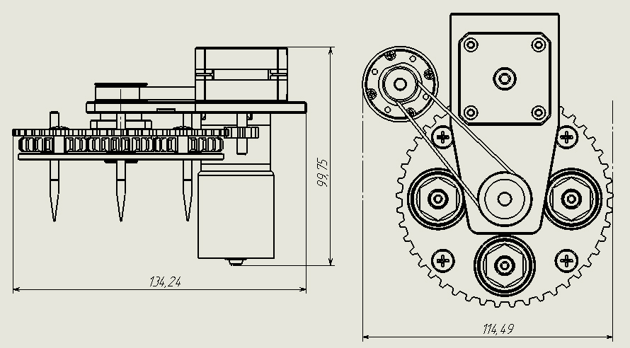

Всем привет. Убедительная просьба не кидаться сильно тапками, и не называть некрофилом. Первый пост и все такое... Во время проработки конструктива своего будущего детища (маленький настольный портальничек) меня начала посещать навязчивая идея - что автосмена - есть вещь адово удобная и полезная, и жить без нее тоскливо. И вот грызло меня это чувство и вылилось в небольшой концепт. Как то после просмотра очередного ролика на ютубе о том как русские спокойно на коленке собирают технологические шедевры - сел и стал рисовать. Затем вспомнил что мне попадалась эта тема на просторах когда-то, поискал - и точно - на этом форуме! Ниже картинки, затем пояснения.
Общий вид (2384 просмотра) <a class='original' href='./download/file.php?id=131266&mode=view' target=_blank>Загрузить оригинал (123.24 КБ)</a>

Взрыв (2384 просмотра) <a class='original' href='./download/file.php?id=131269&mode=view' target=_blank>Загрузить оригинал (200.52 КБ)</a>

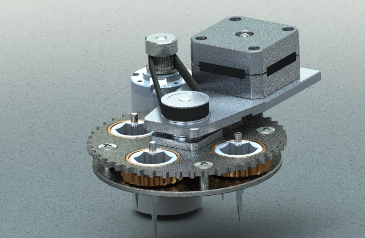

И рендерок (люблю когда красиво :) ):

Итак, как все это дело будет работать в моем понимании: Устройство располагается в углу рабочего поля с тем учетом чтобы шпиндель мог "доехать" до него почти на пределе хода (в целях экономии рабочей зоны). Когда необходимо сменить инструмент сперва прокручивается барабан до срабатывания по оптическому датчику хоума. Затем барабан поворачивается, до необходимого слота (также отсчитывая положение по второму оптодатчику, срабатывающему на каждый слот). Далее одновременно опускается шпиндель и тихонько вращаются обоймы в направлении затягивания (ну вдруг гайка не закручена), при этом вал шпинделя фиксируется механизмом, который я еще не дорисовал. Поймав бросок тока понимаем, что вал шпинделя зафиксирован, и гайка откручивается на необходимое количество оборотов. Затем шпиндель немного приопускается, чтобы конусная оправка фрезы зафиксировалась в обойме в ответном конусе. Затем шпиндель поднимается, барабан доворачивается до нужной позиции, шпиндель опускается, гайка затягивается - профит. Рядышком конечно же присутствует стационарный Z-probe.
Концепт расчитан на цангу ER11. Движки - самый маленький Nema17 и коллекторный с редуктором. В шестеренки запрессованы (вклеены) обрезки торцевых головок. В остальном - пять шестеренок, два кружочка, пластина и держатель барабана - не так уж и много деталей. В принципе задумывалось все с учетом на масштабирование и повторяемость. Скоро прибудут последние детали для 3д принтера- по ходу я знаю что буду печатать первое время :) (воплощать такое сразу в железо вряд ли решусь).
Уф, ну и понаписал то, пора закругляться.. Всем бобра!

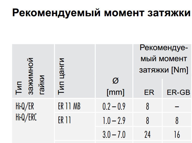

Так то всё логично.
А требуемый момент затяжки вы просчитали? И, соответственно, нагрузку на шестерни механизма и ременную передачу?
2018-02-02_185948.png (2349 просмотров) <a class='original' href='./download/file.php?id=131278&mode=view' target=_blank>Загрузить оригинал (37.58 КБ)</a>

Само собой прикинул навскидку, все равно на практике смотреть придеться...

newfych писал(а):прикинул навскидку
я выше кусочек таблицы выложил, там достаточно серьезные моменты требуются для правильной затяжки.

А если стружка на резьбу/цангу попала, как закручивать будем? А если резьба наперекос при накручивании гайки пошла, как контролировать?

Практически любой шуруповерт дает больше..
Гайка откручивается не до талого, а только чтобы ослабить цангу - по моему выше в этой теме писали что-то около одного поворта достаточно, по поводу стружки на цанге - при ослаблении - она же сама внутрь не полезет, да и при выемки предыдущего инструмента скорей всего с ним и свалиться. В финальной версии конечно же будут кожухи, щетки и все такое. Продумываю эти моменты (кожух боковины барабана не стал пока показывать - а то непонятно было бы...

NickSon писал(а):А если стружка на резьбу/цангу попала, как закручивать будем? А если резьба наперекос при накручивании гайки пошла, как контролировать?
Цанга одна и та-же, гайка не свинчивается до конца.
newfych писал(а):Далее одновременно опускается шпиндель и тихонько вращаются обоймы в направлении затягивания (ну вдруг гайка не закручена), при этом вал шпинделя фиксируется механизмом, который я еще не дорисовал. Поймав бросок тока понимаем, что вал шпинделя зафиксирован, и гайка откручивается на необходимое количество оборотов. Затем шпиндель немного приопускается, чтобы конусная оправка фрезы зафиксировалась в обойме в ответном конусе. Затем шпиндель поднимается, барабан доворачивается до нужной позиции, шпиндель опускается, гайка затягивается - профит.
При рекомендованных моментах затяжки ваш механизм будет выглядеть немного монструозно ;) Да и 20 с гаком Нм на затяжке/раскручивании - вам потребуется ОЧЕНЬ МОЩНЫЙ шаговик с редуктором! или "стопка" из редукторов - первый волновой дающий 6-8Нм, и второй планетарный, "добивающий" до нужных 22-24Нм. Просто мелкие(нема17) волновые выше 8Нм не выдают - развалятся :(

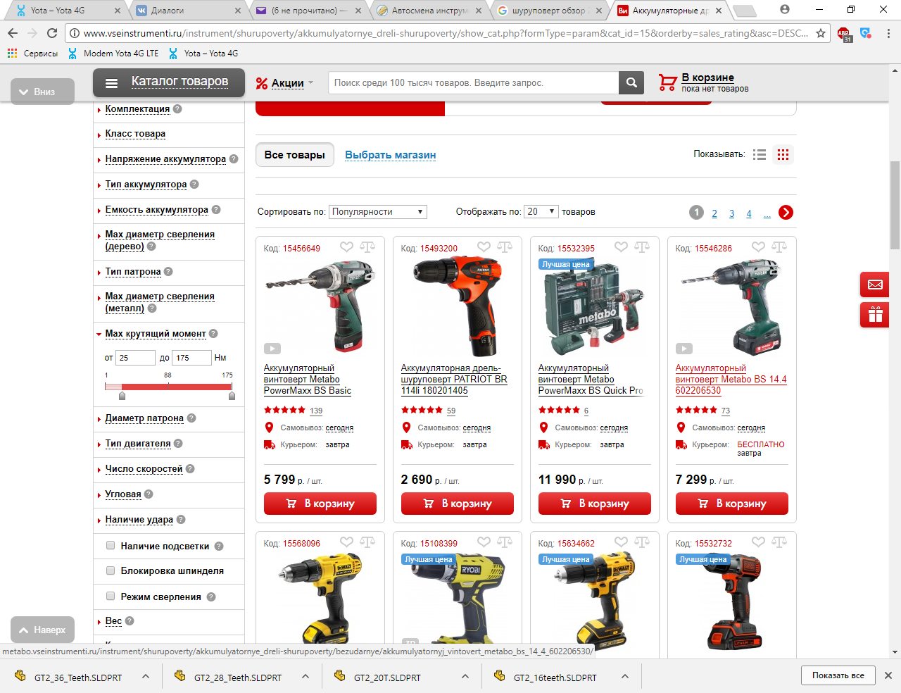

newfych писал(а):Практически любой шуруповерт дает больше..
Нука-нука - данные в студию ;)

а как у вас будет реализована фиксация вала шпинделя от прокручивания ?

Пожалуйста:
Безымянный.png (2311 просмотров) <a class='original' href='./download/file.php?id=131288&mode=view' target=_blank>Загрузить оригинал (325.32 КБ)</a>
Шаговик в мое конструкции крутит только барабан с насадками (там усилие чуть больше чем ничего - барабан легкий и на подшипнике), а гайка крутиться коллекторным мотором с редуктором - как в шуруповерте.

newfych писал(а):Пожалуйста:
И? Я вас просиль РЕАЛЬНЫЕ данные, желательно из ПДФки на данный "шурик" ;) К слову о шуриках - вы в курсе ,что там стоят движки с током "замыкания"(страгивания) в 90-100 ампер? Чем питать будете?
