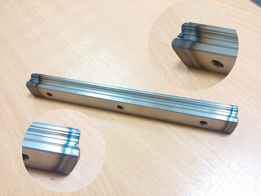

Срочно понадобился кусок пятнадцатого рельса HIWIN в размер(160мм) и каретка. Заказал в darxton, с нарезкой, ждать от китайцев не мог. Ну что сказать... Достаточно оперативно. Каретка нормальная), а вот рельс... Чес слово, первый раз мне присылают такое, даже китайцы, от которых ожидать можно всего, такого себе не позволяли! Концы пережжены, заусенцы не зачищены, каретку соответственно не одеть без напилинга :rasp: :rasp: :rasp: . Ашпе!

Чем его нужно было пилить чтобы настолько прокалить? Ножовкой без зубцов, за счет трения?

AndyBig писал(а):Чем его нужно было пилить чтобы настолько прокалить? Ножовкой без зубцов, за счет трения?
отрезной машинкой типа "болгарки", только на станине есть.
края чуть прокалены ето не страшно там всеравно хода нету, а вот заусенцы нада счищать однозначно...

naso писал(а): заусенцы не зачищены, каретку соответственно не одеть без напилинга :rasp: :rasp: :rasp: . Ашпе!
Концы зачищаются всегда. Номер счета назовите. На будущее, так сказать ))
Обычный абразивный диск на монтажной пиле.
Сообщения: 21923
Re: Где брать комплектующие - на али самим или у поставщиков
Только торопились отпилить... Если помедленнее пилить, по чуть-чуть, то такого не получится.

naso писал(а):... Концы пережжены, заусенцы не зачищены, каретку соответственно не одеть без напилинга :rasp: :rasp: :rasp: . Ашпе!
Не вижу в этом никаких проблем, отожжёная часть всё равно не в работе, заусенцы снять три секунды делов для настоящего станкостроителя :)

Не понадобится. Ждите к вечеру новостей. Или вас цвета побежалости смущают? Каретка-то до них по сути не доезжает вообще.
Я грешным делом подумал, очередной "специалист по пиару" работает, пару недель назад очередная проплата прошла ;). Нет, все действительно так, прошу прощения.
Выходит, насчет "концы всегда зачищаются" я поторопился. Должны бы всегда, хотя бы потому, что заусенцы элементарно мешают рельс заворачивать в стрейч. но, как выясняется, все-таки не всегда... Будем над этим поработать. Как говорится, разберемся как следует и накажем кого попало.
PPS. А китайцы наверное чем то таким пилят
Ленточной пилой в принципе можно, но там у реза определенная заметная такая себестоимость появляется. Хотя надо прикинуть ко времени, затрачиваемому на зачистку концов
