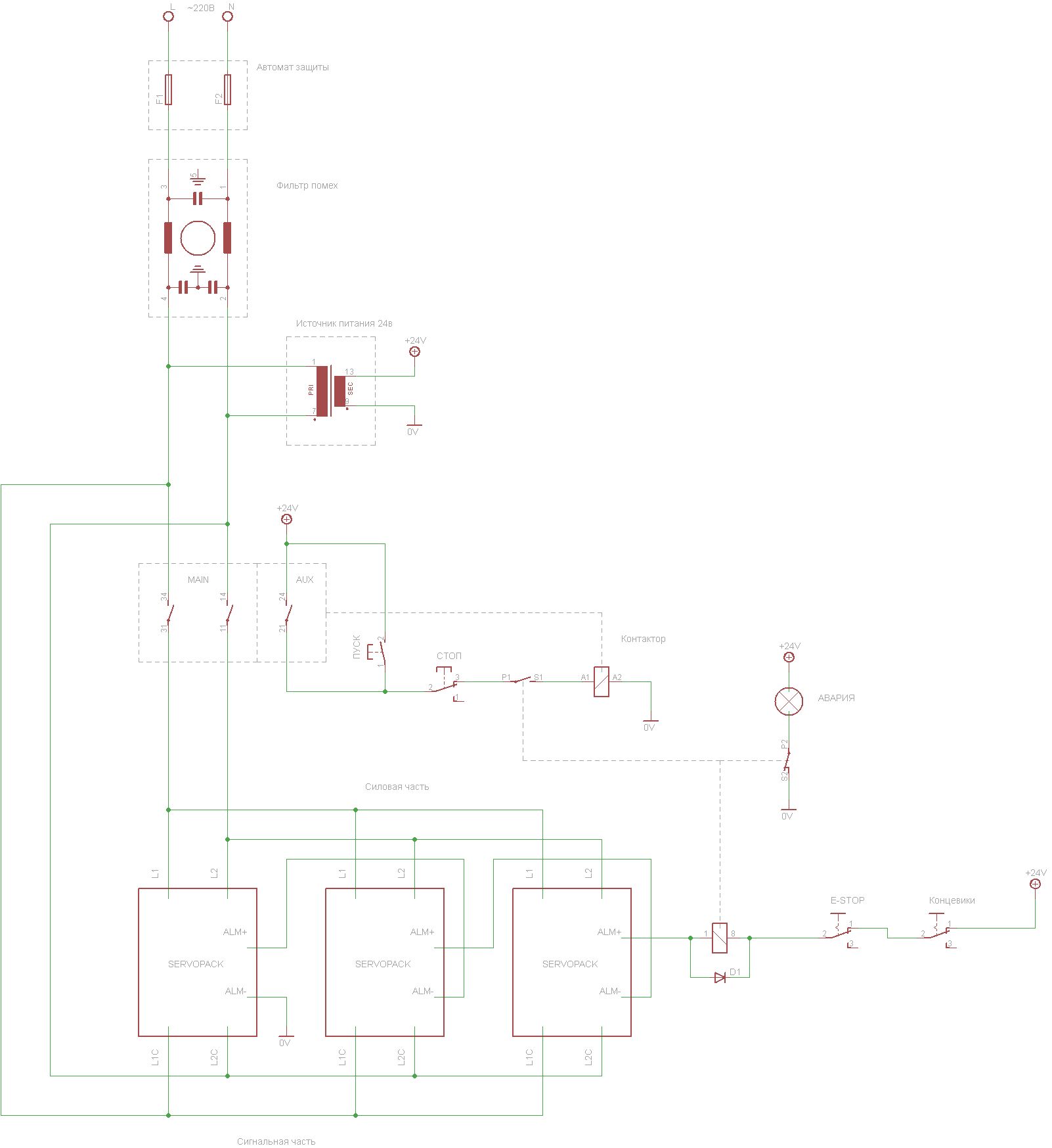

alexg-nn
Сообщения: 793
Репутация: 127
Откуда: Нижний Новгород
Re: Yaskawa, силовая обвязка.
Сообщение alexg-nn »
Набросал схемку силовой части с контактором на 24В и соответствующим источником питания.
Прошу знающих окинуть взглядом на всякий пожарный :)
yaskawa-power.jpg (3862 просмотра) <a class='original' href='./download/file.php?id=46538&sid=4acdcf0097739984f2e04fc0ab6c1fd5&mode=view' target=_blank>Загрузить оригинал (92.07 КБ)</a>
Вопросы.
1) Имеет ли смысл переносить ветку с e-stop кнопкой и концевиками в цепь контактора или оставить их в цепи реле аварии.
2) Фильтр помех должен заземляться. Где ж его (заземление) взять, если в квартире только фаза и ноль. :( Не подключать землю или фильтр не ставить?
3) Автомат защиты, насколько я понял, нужен сдвоенный, с общей ручкой, чтоб рвал и фазу и ноль, так?
ЗЫ
В Eagle не нашёл половины нужных элементов, так что не пинайте - питание 24В это не просто трансформатор :)
Сообщения: 3653
Фильтр помех как по мне лучше воткнуть непосредственно на входе в силу приводов (во всяком случае обычно так сделано)...
Цепь грибка в общем можно и не трогать... в данном случае как по мне принципиальной разницы нет... Можно конечно говорить "а вдруг реле залипнет" и т.п., но как по мне - монопенисуально...
Вводной автомат обычно рвет рабочий ноль и фазу.
Если нет земли, то стоит рассмотреть возможность затянуть провод с корпуса этажного щита, если есть такая возможность, либо забить контур под окном, если опять же есть такая возможность... Просто как по мне - когда речь о станке то наличие земли либо защитного зануления вещь не лишняя...
Сообщения: 6140
Обычно нуля нет и в щитке :(
