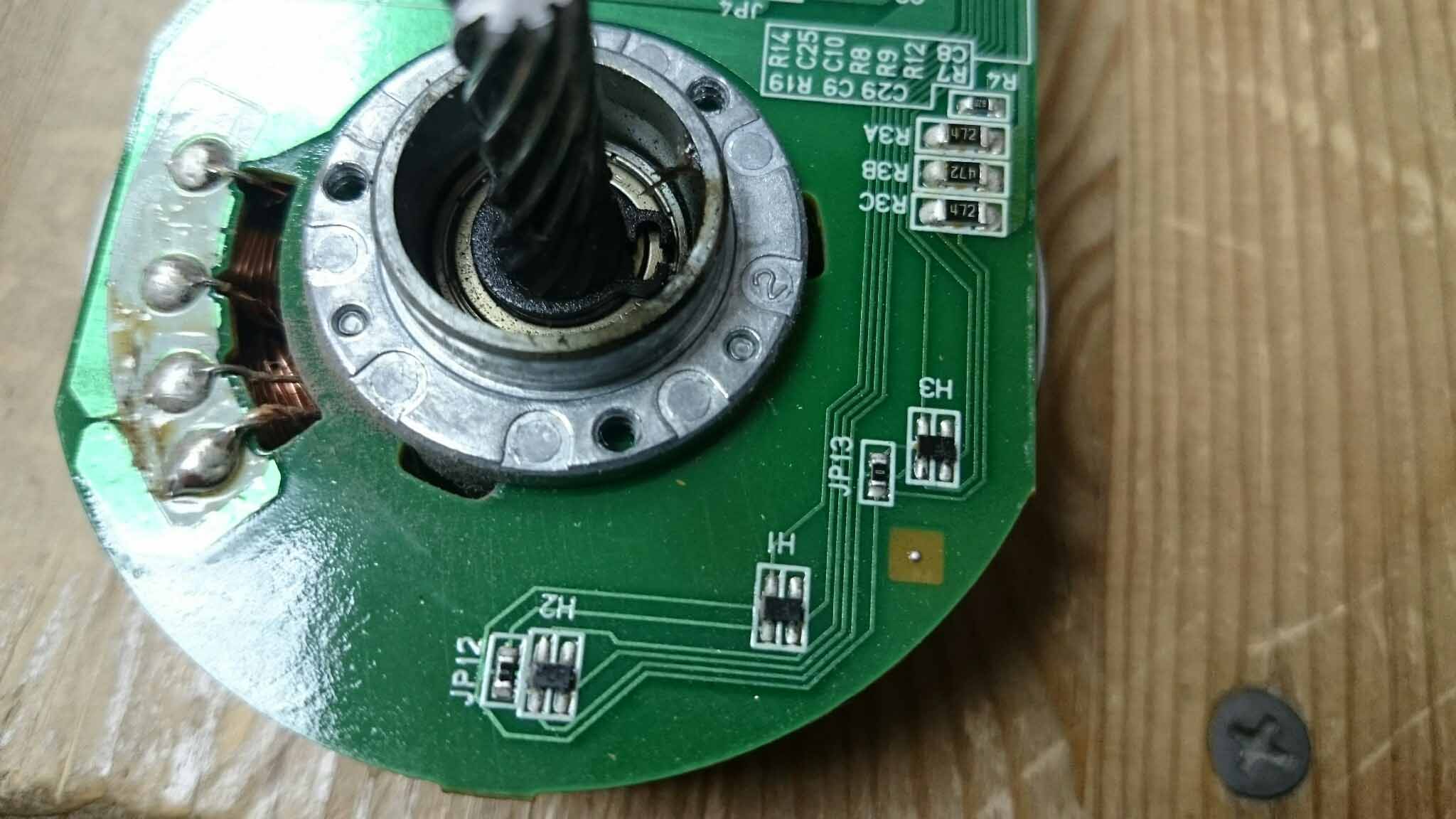

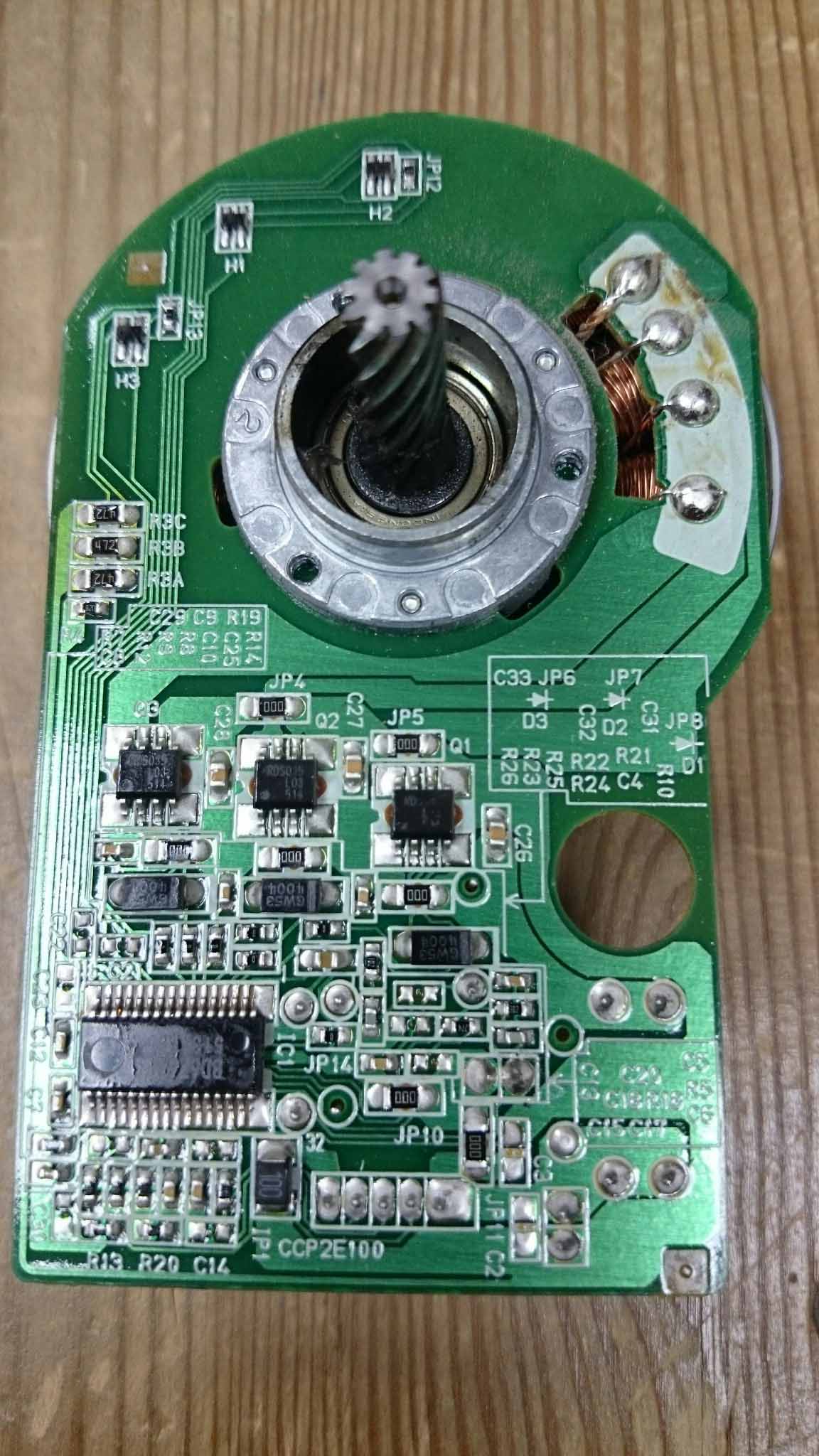

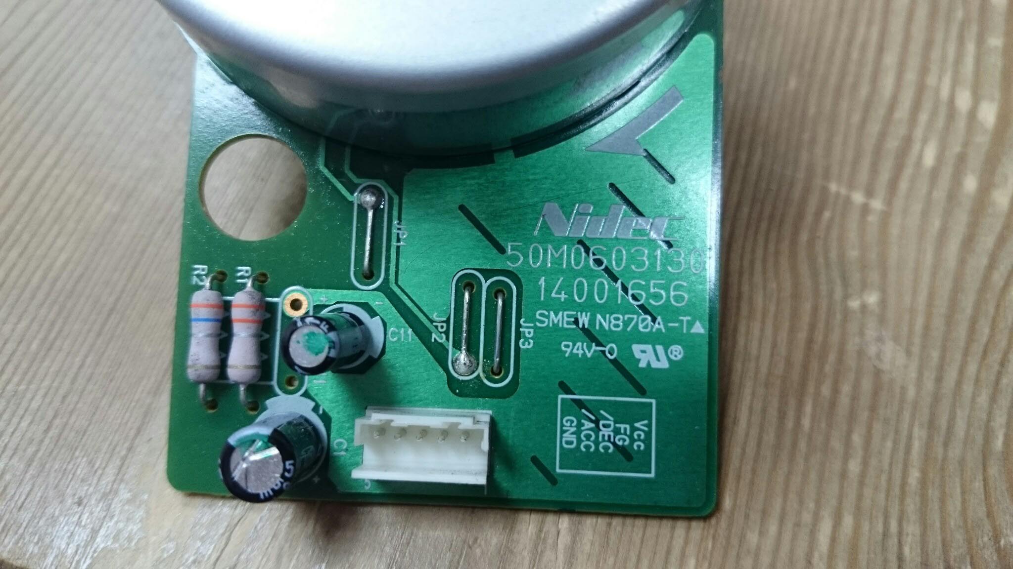

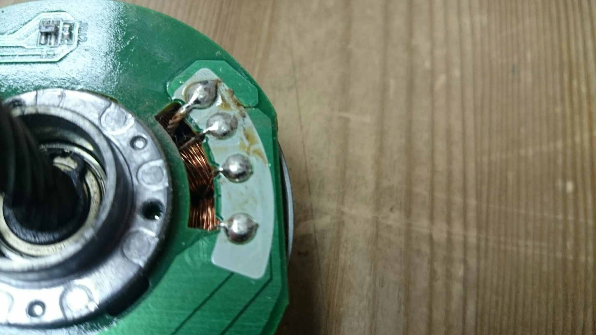

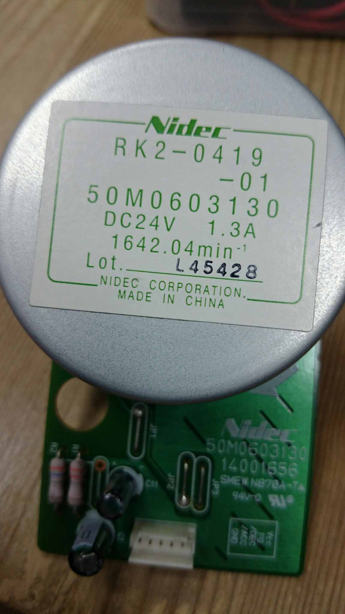

Ребята, всем привет. Просветите пожалуйста, в вопросе начального выбора начинки для станка моделиста (резка пенопласта и фанеры 3мм). У меня есть три шаговых двигателя от принтеров HP (RK2-0419-01) с платой по видимому драйвер (SMEW N870A-T), я хотел бы использовать их для 3-осевого станка. Стоит заморачиваться с деталями от принтеров или же копить на что-то серьезное?

dimon-f писал(а):. У меня есть три шаговых двигателя от принтеров HP (RK2-0419-01) с платой по видимому драйвер (SMEW N870A-T), я хотел бы использовать их для 3-осевого станка. Стоит заморачиваться с деталями от принтеров или же копить на что-то серьезное?
На фото у вас 3-фазный двигатель постоянного напряжения(BLDC) со своим драйвером. К шаговикам он не имеет вообще никакого отношения.

О, как! В сети он в основном называется главный двигатель, только на одном ресурсе обозначен как шаговый двигатель. Но странная схема выводов, у нас моделистов бесколлекторные моторы с другими типами выводов, в основном треугольник. Тут же на звезду походит.

dimon-f писал(а): у нас моделистов бесколлекторные моторы с другими типами выводов, в основном треугольник. Тут же на звезду походит.
Звезда с выводом от середины - так питать проще - не нужно делать полный мост на каждую фазу. А движок самый обычный, с датчиками холла.
