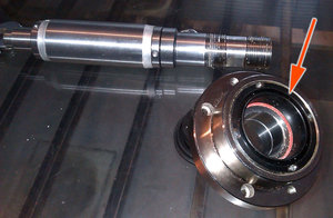

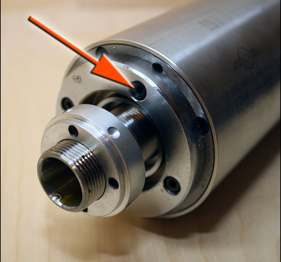

Обратил внимание, что нижняя часть моего шпинделя отличается от тех, что мне встречались в интернете.
Здесь наружная обойма подшипников прижимается регулируемой гайкой , а внутренние обоймы стягиваются другой гайкой на роторе.
Вот так у меня
Шпиндель GDZ 80-2 777.jpg (4611 просмотров) <a class='original' href='./download/file.php?id=40625&mode=view' target=_blank>Загрузить оригинал (214.16 КБ)</a>
Вот так видел на других
Шпиндель GDZ 80-2.jpg (4611 просмотров) <a class='original' href='./download/file.php?id=40627&mode=view' target=_blank>Загрузить оригинал (211.3 КБ)</a>
Я этими гайками подбирал натяг нижних подшипников до установки верхнего подшипника и волновой пружины. Как получилось - время покажет.
Теперь не вижу смысл менять верхний подшипник на радиальноупорный (там стоит радиальный), не понимаю как на него передаются осевые нагрузки...

Дрюня писал(а):а внутренние обоймы стягиваются другой гайкой на роторе.
Между ними есть шайба? Маркировка в конце DT или DB (нижние подшипники).

Сообщение Дрюня »
Между нижними никаких шайб не было.
Патшипника китайская с маркировкой H7005C-2RZ / P4.
