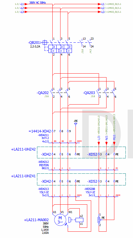

На собственном опыте: была тележка подачи сыпучих материалов. Включена по следующей схеме:
Shuttle_drive.png (3265 просмотров) <a class='original' href='./download/file.php?id=37993&mode=view' target=_blank>Загрузить оригинал (35.76 КБ)</a>
Нужно было останавливать телжку по датчику. Так эта тележка постоянно проезжала требуемую позицию после отключения контактора. Подключили тормоз отдельно, через свой контактор - тележка стала останавливаться точно на требуемой позиции. Т.е. после отключения контактора двигатель генерировал достаточно энергии для удержания тормоза. Недолго конечно, но всё же.

Kopyloff писал(а):Торможение постоянным током и торможение тормозным резистором - разные виды торможения.
Тогда это объясняет тепло на резисторе. Я инвертор свой не разбирал и схем не видел. Могу лишь предполагать. Моя текущая иллюзия в том, что и без питания должен тормозить. Но это лишь иллюзия.

nanthony писал(а): Тогда это объясняет тепло на резисторе.
Это объясняет тепло на резисторе если только частотник тормозил шпиндель по рампе. Если ПЧ был выключен - энергия на резистор не могла стекать - не было коммутации цепей транзисторами. В этом я согласен с UAVpilot:
UAVpilot писал(а):в инверторах тормозной резистор подключается специальным транзистором - в обесточенном инверторе некому подать управляющий сигнал на этот транзистор.
Мало того - не только спец. транзистор (он же "чоппер") тормозного резистора должен коммутироваться, но и силовые (IGBT ?) транзисторы должны коммутироваться.
Скорее всего тепло 5W резистора на выключенном частотнике объясняется тем, что конденсаторы в звене пост. тока не успели разрядиться после выключения а при подключении резистора кондеры на него и разрядились.

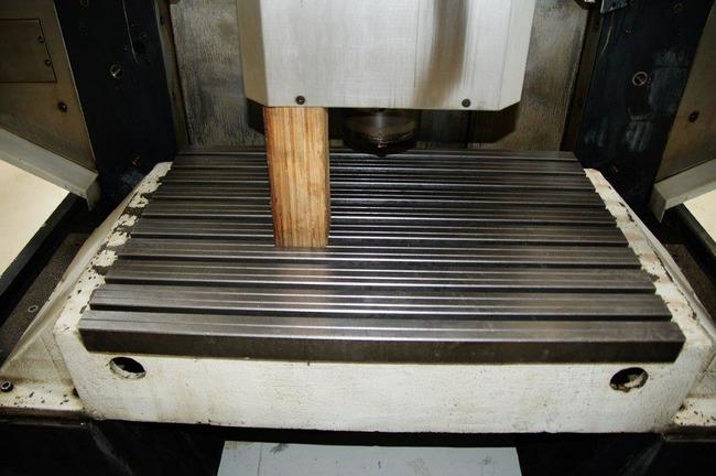

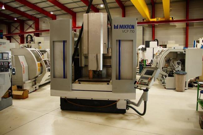

vovafed
Сообщения: 1822
Репутация: 325
Откуда: башкортостан
Re: Защита от "падения" шпинделя
Сообщение vovafed »
и микрон тоже этим грешит :hehehe:
микрон.jpg (3186 просмотров) <a class='original' href='./download/file.php?id=38011&mode=view' target=_blank>Загрузить оригинал (43.29 КБ)</a>
2048666-4.jpg (3185 просмотров) <a class='original' href='./download/file.php?id=38012&mode=view' target=_blank>Загрузить оригинал (41.62 КБ)</a>
Сообщения: 6611
vovafed писал(а):и микрон тоже этим грешит
это для транспортировки, мне тоже так на деревяшке привезли

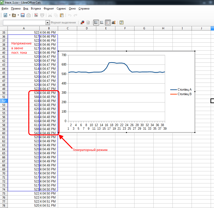

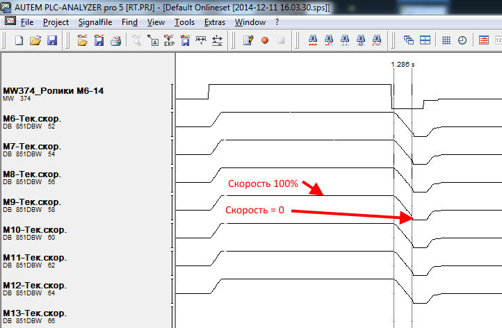

UAVpilot писал(а):
Kopyloff писал(а):Не соглашусь. Асинхронный двигатель генерирует ЭДС за счёт остаточной намагниченности.
Остаточная намагниченность ротора держится всего доли секунды (максимум 0.5 сек).
Если разомкнуть цепь - то может и за 0.5 сек. А если цепь включена и идёт режим генерации - то может и дольше. За счет токов рекуперации может намагничивание и возникает. Здесь может и я немного не прав, сказав что только за счет остаточной намагниченности генерируется энергия. Появится возможность - запишу графики напряжения звена постоянного тока при торможении - посмотрим как долго повышенное напряжение висит. Правда у нас и торможение всего 2.5 сек от 100% до нуля...
"научное" название тормозного резистора - "DC Reactor" какбэ намекает...
Может быть он DC из-за того что к звену пост. тока подключен?
Добавил графики - торможение от 0 до 100% - примерно 1,2 секунды, соответственно и напряжение в звене пост. тока также повышенное в это время
P.S. Это графики не шпинделя, а разгон/торможение рольганга с трубой (около 1.5 тонн труба)
Графики скорости:
Графики скорости (3160 просмотров) <a class='original' href='./download/file.php?id=38013&mode=view' target=_blank>Загрузить оригинал (52.77 КБ)</a>
Графики скорости
Графики напряжения в звене пост. тока:
Графики напряжения в звене пост. тока (3160 просмотров) <a class='original' href='./download/file.php?id=38014&mode=view' target=_blank>Загрузить оригинал (89.17 КБ)</a>
