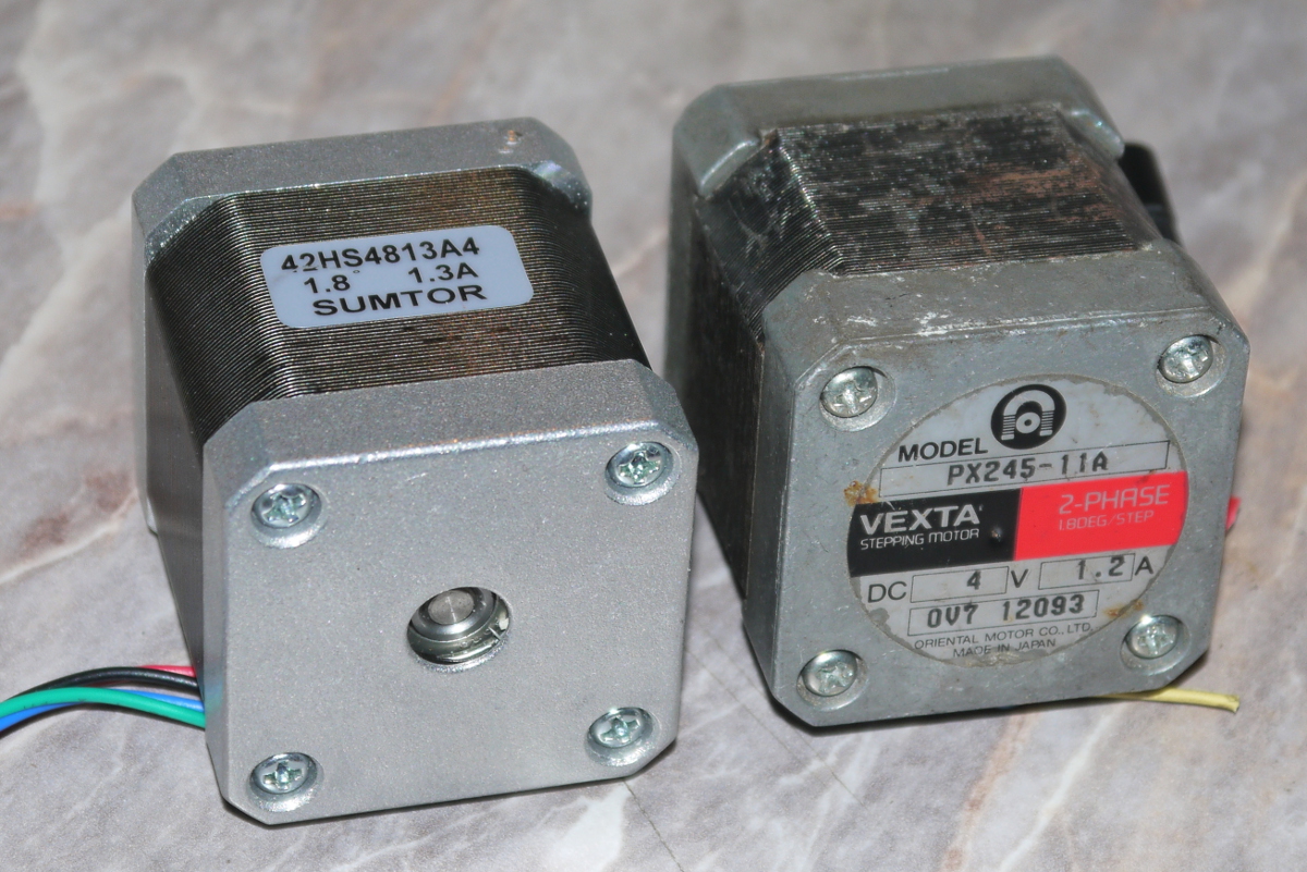

В тестировании учавствовали :
P1000615.JPG (12785 просмотров) <a class='original' href='./download/file.php?id=28889&mode=view' target=_blank>Загрузить оригинал (849.66 КБ)</a>

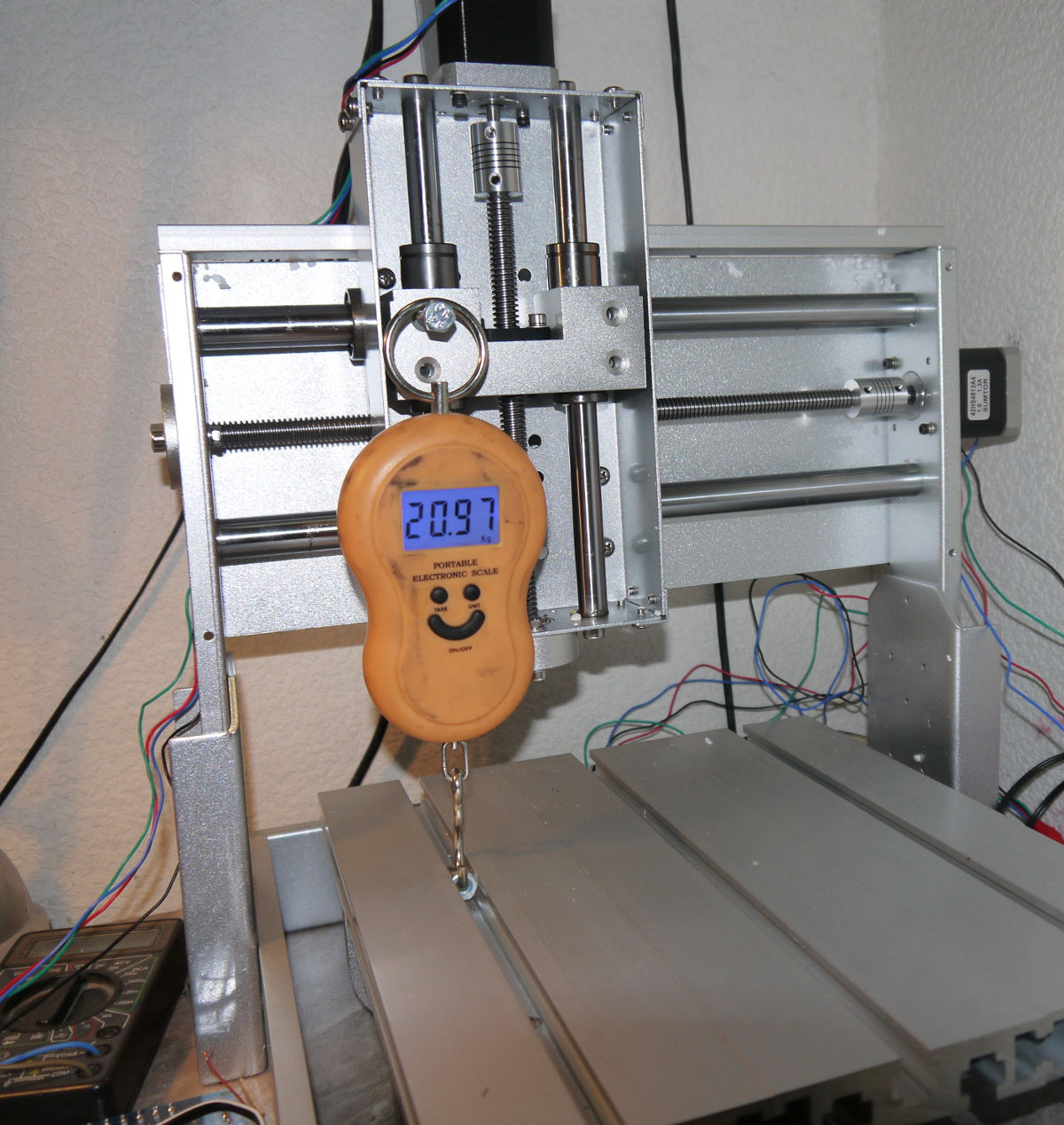

Станочек 20*20, к оси Z прикрепил электронные весы-"безмен", второй конец прикрепил с к столу.
Шаговые двигатели на 42 мм одинаковые по массо-габаритным характеристикам, один новый китайский Sumtor на ток 1,3 Ампера и б/у шный японский Vexta с рабочим током 1,2А, предположительно 93 года выпуска.

Внизу в окошке программы есть пункт "InternerPulser", который позволяет крутить движком с разной скоростью, его и использовал.Крутил на максимальной скорости, 600 об/мин.
Усилие поднятия оси измерял для каждого режима ( шаг, полушаг, 1/8) по 4 раза, потом выводил среднее, в табличке есть.

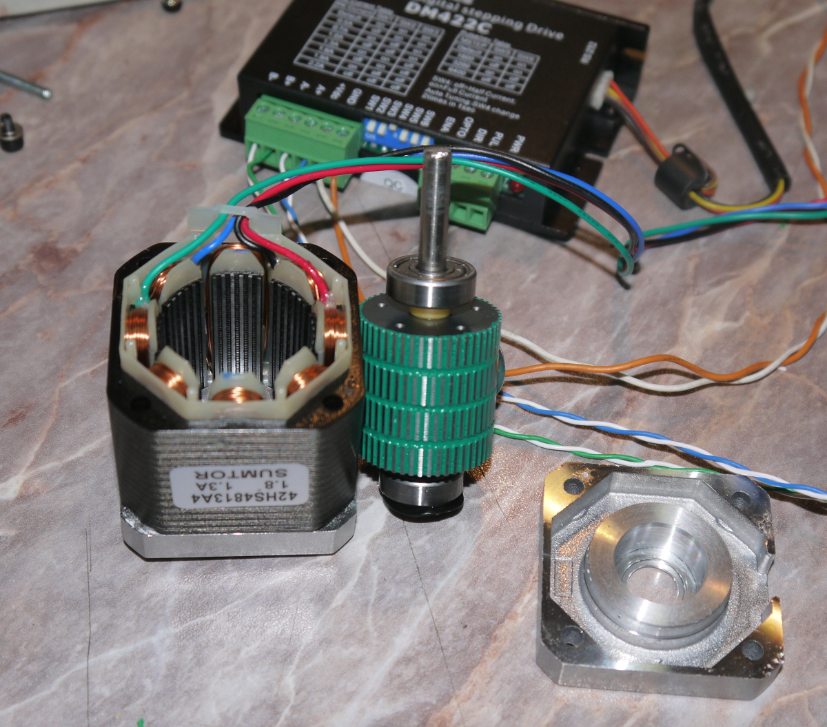

Сначала запытал китайский двигатель, потом разобрал его, полежал полчасика, засунул ротор обратной стороной, вытащил, попримагничивал в валам для пущего экстрима.
P1000617.JPG (12785 просмотров) <a class='original' href='./download/file.php?id=28891&mode=view' target=_blank>Загрузить оригинал (729.93 КБ)</a>
Потом собрал и запытал в режиме полушага.

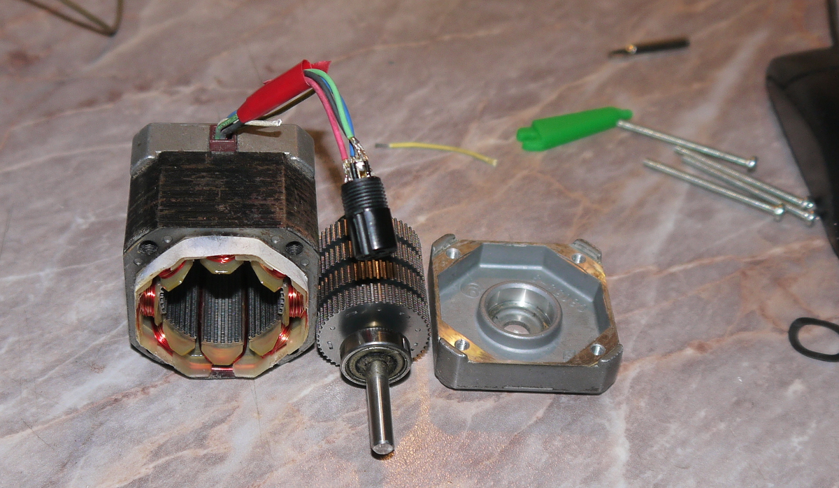

То же самое проделал с японческим, ток оставил тот же, небольшое превышение не опасно :
P1000618.JPG (12785 просмотров) <a class='original' href='./download/file.php?id=28892&mode=view' target=_blank>Загрузить оригинал (562.93 КБ)</a>
Только в режиме полного шага, не думаю, что это принципиально.

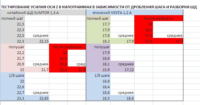

Результаты тестирования сведены в таблицу :
тестирование ШД.jpg (12785 просмотров) <a class='original' href='./download/file.php?id=28896&mode=view' target=_blank>Загрузить оригинал (67.21 КБ)</a>
В левой колонке замеры килограммов, которые выдал станок в момент остановки ШД. Красным цветом выделены результаты после разборки ШД.
Итак, выводы такие :
1. Дробление шага не влияет на крутящий момент, во всяком случае -незначительно.
2. Разборка шагового двигателя не приводит к ухудшению его характеристик.
3. Новый китайский ШД лучше старого японского, крутящий момент больше при том же токе, к тому же "японец" больше нагрелся.
