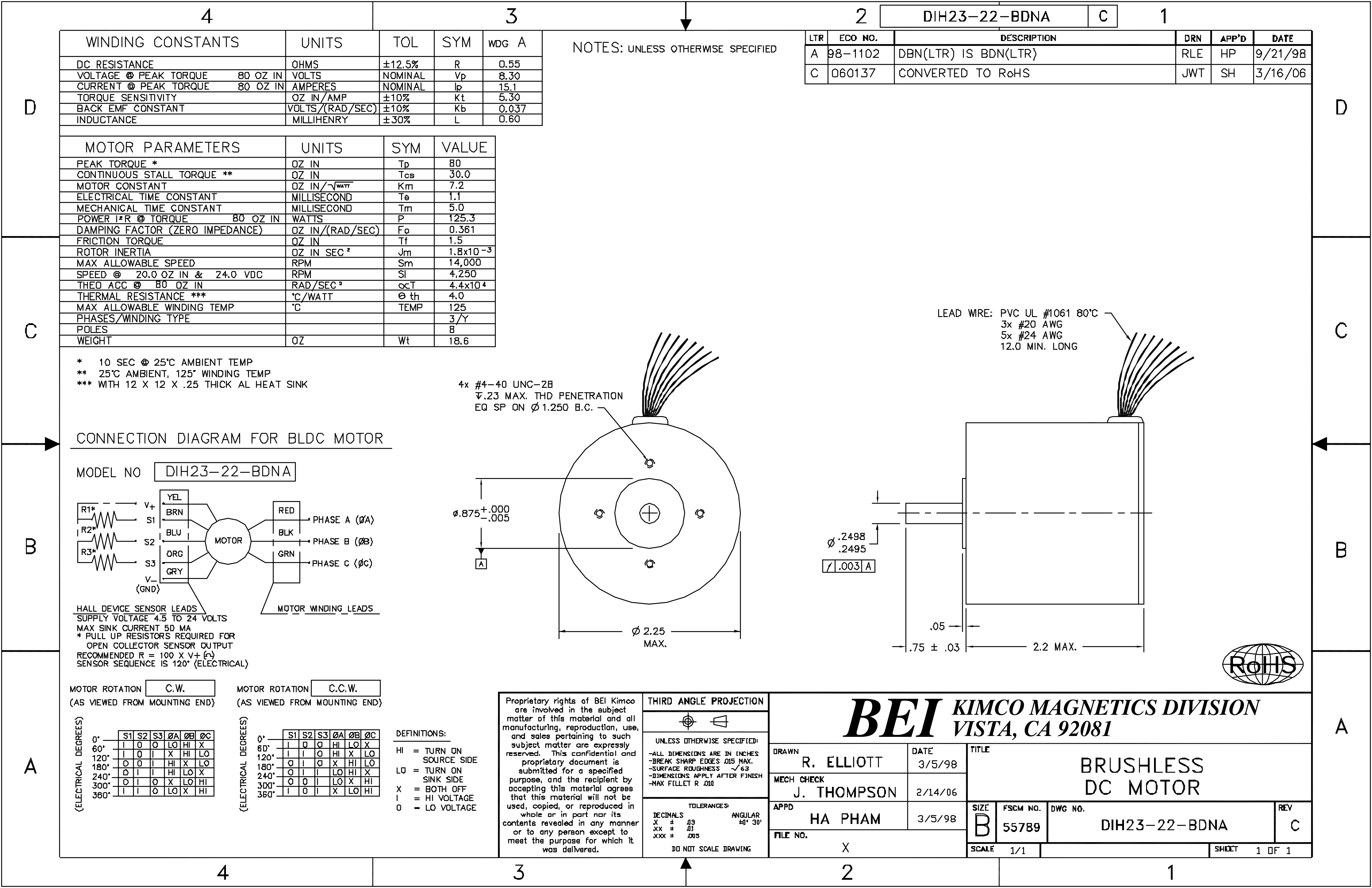

Прошу заранее простить, что в чужой темен немного набезобразничаю.
Возникла необходимость задействовать на станке (на чужом) вот такой бесщеточный двигатель: http://www.beikimco.com/product_brushle ... 23-22-BDNA
DIH23-22-BDNA-(2).png (8272 просмотра) <a class='original' href='./download/file.php?id=25608&mode=view' target=_blank>Загрузить оригинал (1.09 МБ)</a>
8 полюсов 15А, 3 фазы, 3 датчика Холла, питание датчиков.
Требуемая скорость вращения около 10 000 об/мин с возможностью регулировки.
Как я понимаю, для этого может подойти что-то из контроллеров для модельных двигателей, но я в этом вопросе совершено не имею никакого опыта и понимания ситуации.
Хотелось бы найти что-то такое: http://www.ebay.com/itm/Reprap-3D-Print ... 2a2ffc3ec0
но конкретно у этого драйвера смущает ограничение в 8 000 об/мин, и непонимание взаимосвязи количества полюсов, частоты и чисел 60°/300°/120°/240° Electrical angle adjustable на коробке драйвера.

michael-yurov писал(а):и чисел 60°/300°/120°/240°
Если я ничего не путаю, то 120/240 или 60/300 - это углы смещения полюсов датчиков холла в моторе. У одних они смещены на 120 градусов (0-120-240), у других на 60 градусов ( 300-0-60).

mhael писал(а):Если я ничего не путаю, то 120/240 или 60/300 - это углы смещения полюсов датчиков холла в моторе. У одних они смещены на 120 градусов (0-120-240), у других на 60 градусов ( 300-0-60).
А у этого мотора - сколько? Он вообще будет работать с таким драйвером?: http://www.ebay.com/itm/Reprap-3D-Print ... 2a2ffc3ec0

michael-yurov писал(а):А у этого мотора - сколько?
В приложенном Вами рисунке черным по белому написано 120 градусов :)
michael-yurov писал(а):Он вообще будет работать с таким драйвером?
думаю, что будет но при максимальных для драйвера оборотах (не более).

michael-yurov писал(а):А у этого мотора - сколько? Он вообще будет работать с таким драйвером?
Будет, полноценно.
