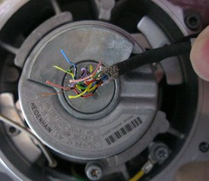

Вот такой пучок проводов выходит из энкодера.
provoda.jpg (2427 просмотров) <a class='original' href='./download/file.php?id=22860&mode=view' target=_blank>Загрузить оригинал (74.8 КБ)</a>

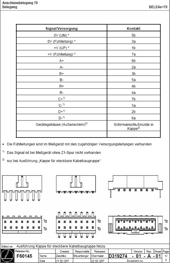

В поддержке Heidenhain дали вот такую распиновку, но идентификацию по цветам проводов не дали. Говорят: "Прозванивайте".
А как это сделать?
encoder pin.JPG (2427 просмотров) <a class='original' href='./download/file.php?id=22861&mode=view' target=_blank>Загрузить оригинал (87.87 КБ)</a>

Проще простого
http://www.ziehl-abegg.com/fi/download-803.html
