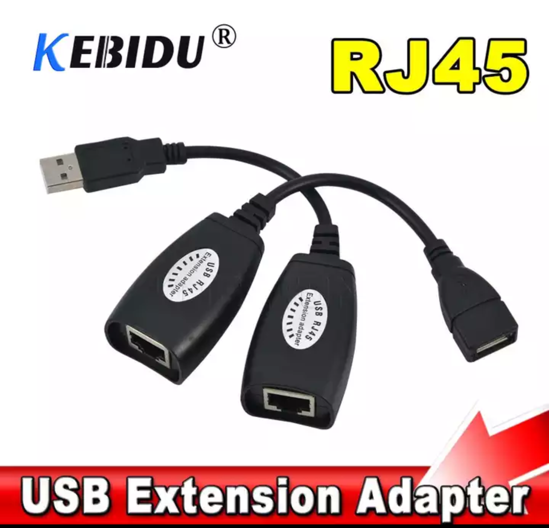

MX_Master писал(а):а Ethernet'у всё нету :cry:
Если очень хочется то можно применить USB-RJ45?

Cvazist писал(а):Если очень хочется то можно применить USB-RJ45?
это не то :freak: переходники эти нужны, чтоб куда-то прокинуть USB, не опасаясь помех. А вот чистый Ethernet, он и в настройке проще, и скорость стабильная, и развязка от компа есть, и ещё море неочевидных плюсов... ;)

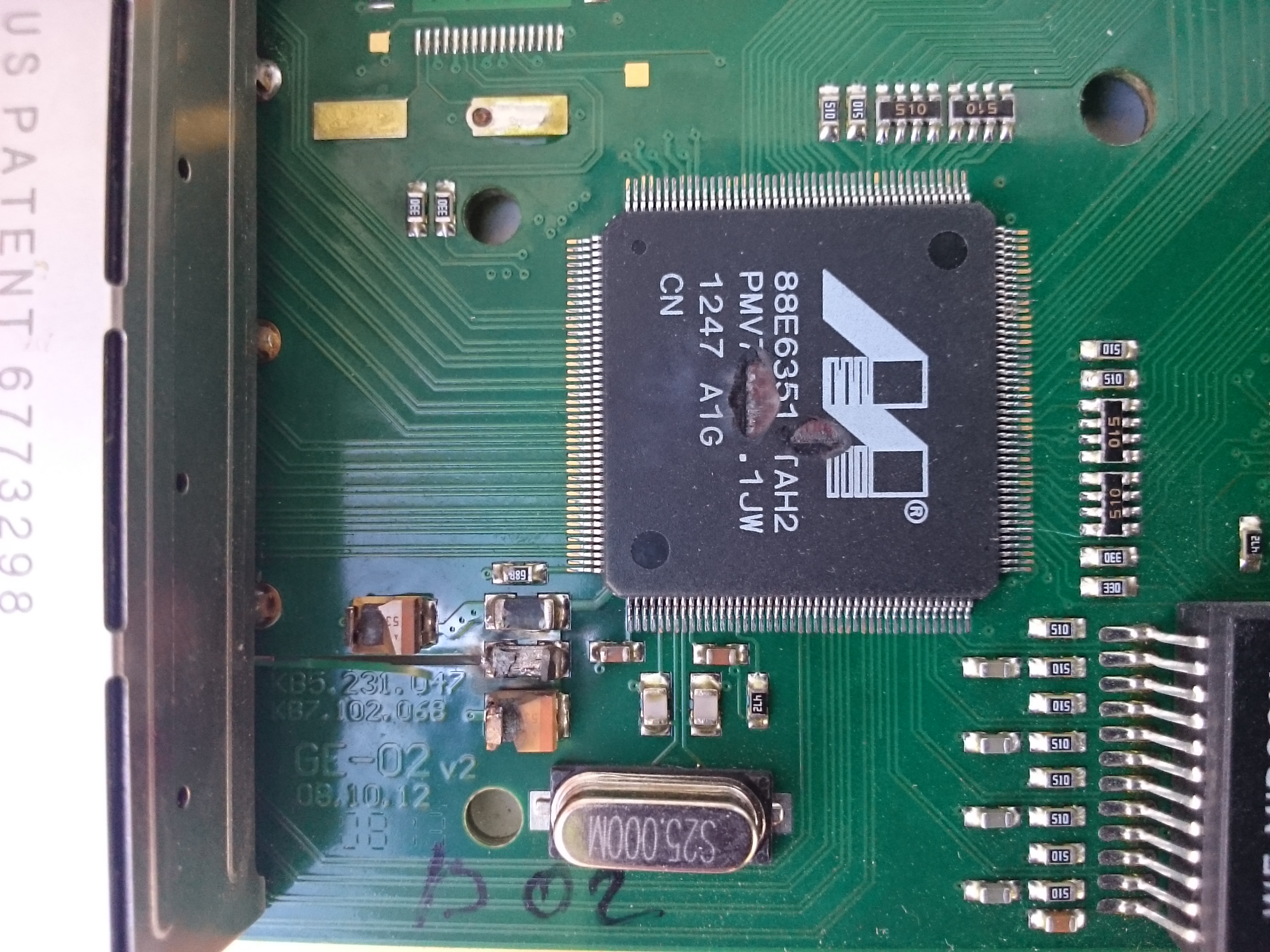

MX_Master, USB порты есть и используются в промышленных станках. Если бы они были такие не надёжные их бы не использовали. USB кабель защитить экранированием, как и остальные кабеля. Разьем, общий провод с наружи и питающие контакты длиннее дата контактов. Так что статика уйдет на общий провод или питание.
Молния ударила в землю рядом, метрах в 30, с витой парой , в черной изоляции которая для наружней прокладки, в трубе, в земле, выжгло модем на раз.

Кто ж спорит, что USB портов для флэшек там нет, они есть. Они есть даже во всех DSP пультах. Но как только DSP пульт убьётся через USB статикой от свитера оператора, прелесть работы с USB флэшками как-то пропадает.
Молния - это не тот пример, где можно поймать разницу между USB и Ethernet соединением. Молния жарит всё.
