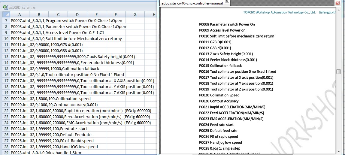

iMaks-RS писал(а):Есть ещё более навороченное SMC5-5-N-N...
коль уж тратить 400$ тогда уж лучше такой XC709MD 4-Axis 709-500кгц.
В описании к CW40 европейский вариант а XC609M китайский а так они братья близнецы имеется такая фотка но как реализовано загадка
sss.jpg (10418 просмотров) <a class='original' href='./download/file.php?id=151397&mode=view' target=_blank>Загрузить оригинал (16.34 КБ)</a>

iMaks-RS
Сообщения: 1692
Репутация: 205
Настоящее имя: Maks
Откуда: От туда.
Re: DSP NCH02
Сообщение iMaks-RS »
ну это для пример привёл.... для хоббийного с полем 600*480 это overprice... понятное дело.... для бизнеса ещё есть смысл...
может внешне и братья.. но меню настроек у них отличается.. по крайней мере номера ячеек с параметрами.. Полностью мануал на CW40 не читал, как увидел различие в нумерации ячеек параметров, мануал по CW40 закрыл.. и больше не читал..

Re: DSP NCH02
Сообщение NikolayUa24 »
iMaks-RS писал(а):может внешне и братья.. но меню настроек у них отличается.. по крайней мере номера ячеек с параметрами..
вроде одинаковые
cw40-609.jpg (10413 просмотров) <a class='original' href='./download/file.php?id=151398&mode=view' target=_blank>Загрузить оригинал (181.88 КБ)</a>
iMaks-RS
Сообщения: 1692
Репутация: 205
Настоящее имя: Maks
Откуда: От туда.
Re: DSP NCH02
в настройках осей разные номера..
