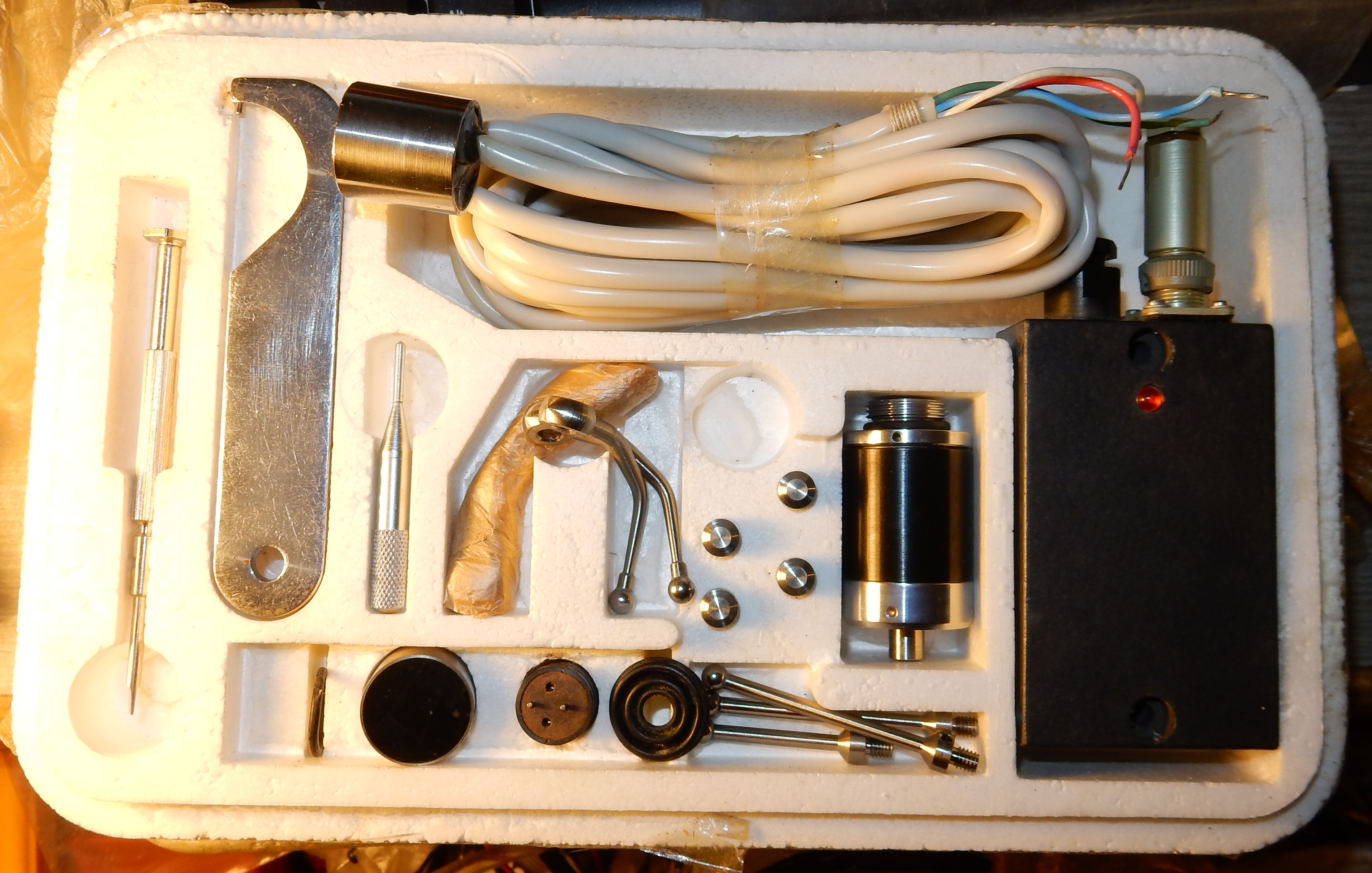

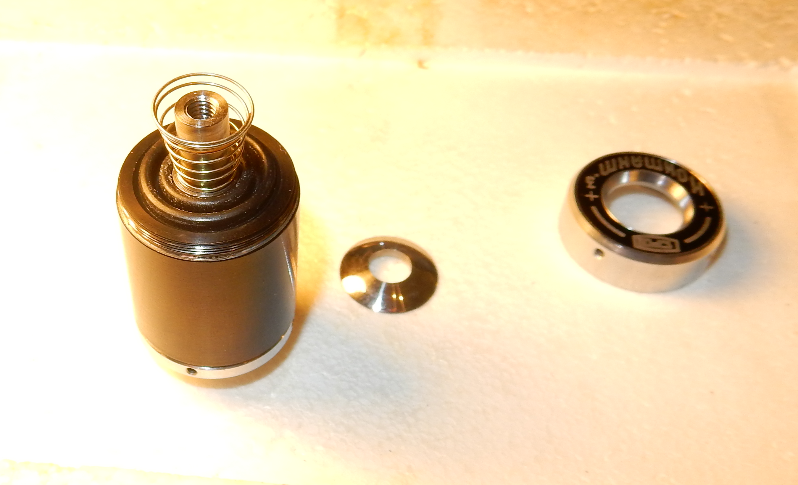

Купил датчик контакта "Контакт-3" Продам индикаторы Контакт-3 #1
Состояние, надо сказать, близкое к идеальному. Особенно, учитывая более 25 лет хранения. Тем не менее, серьезно повреждены коррозией только скрепки на паспорте :)
Датчик с принадлежностями был упакован в пенопластовую коробку, заклеенную липкой лентой и с 90 года, похоже, не вскрывавшуюся.
Комплект.jpg (4517 просмотров) <a class='original' href='./download/file.php?id=73855&sid=623f851b0273c4e4965d54573b1e6e9f&mode=view' target=_blank>Загрузить оригинал (3.97 МБ)</a>

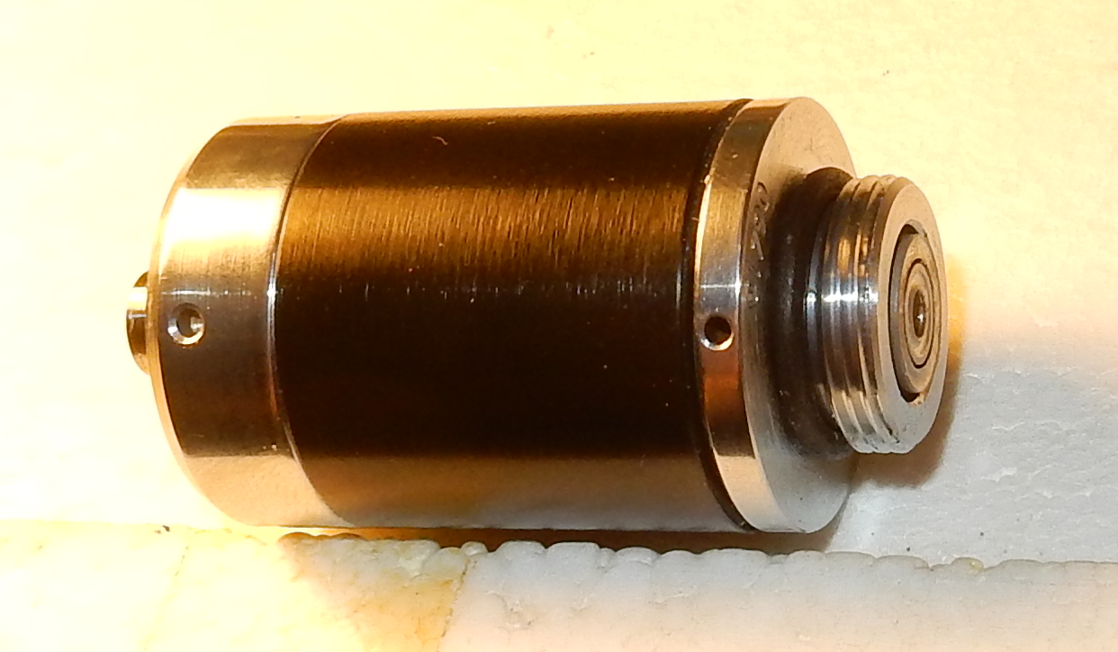

...и немедленно разобрал :) Благо, ключик для разборки шел в комплекте.
Контактный узел.jpg (4517 просмотров) <a class='original' href='./download/file.php?id=73856&sid=623f851b0273c4e4965d54573b1e6e9f&mode=view' target=_blank>Загрузить оригинал (437.01 КБ)</a>

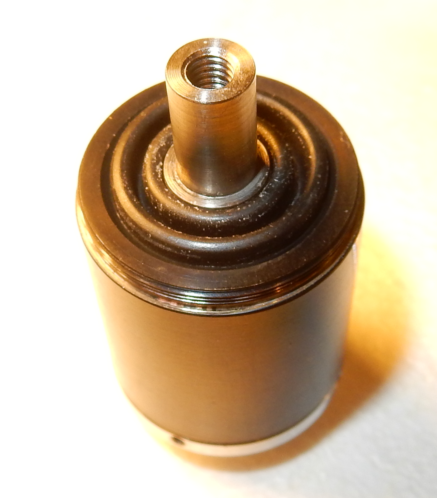

Защита.jpg (4517 просмотров) <a class='original' href='./download/file.php?id=73854&sid=623f851b0273c4e4965d54573b1e6e9f&mode=view' target=_blank>Загрузить оригинал (1.26 МБ)</a>
Манжета.jpg (4517 просмотров) <a class='original' href='./download/file.php?id=73857&sid=623f851b0273c4e4965d54573b1e6e9f&mode=view' target=_blank>Загрузить оригинал (734.09 КБ)</a>

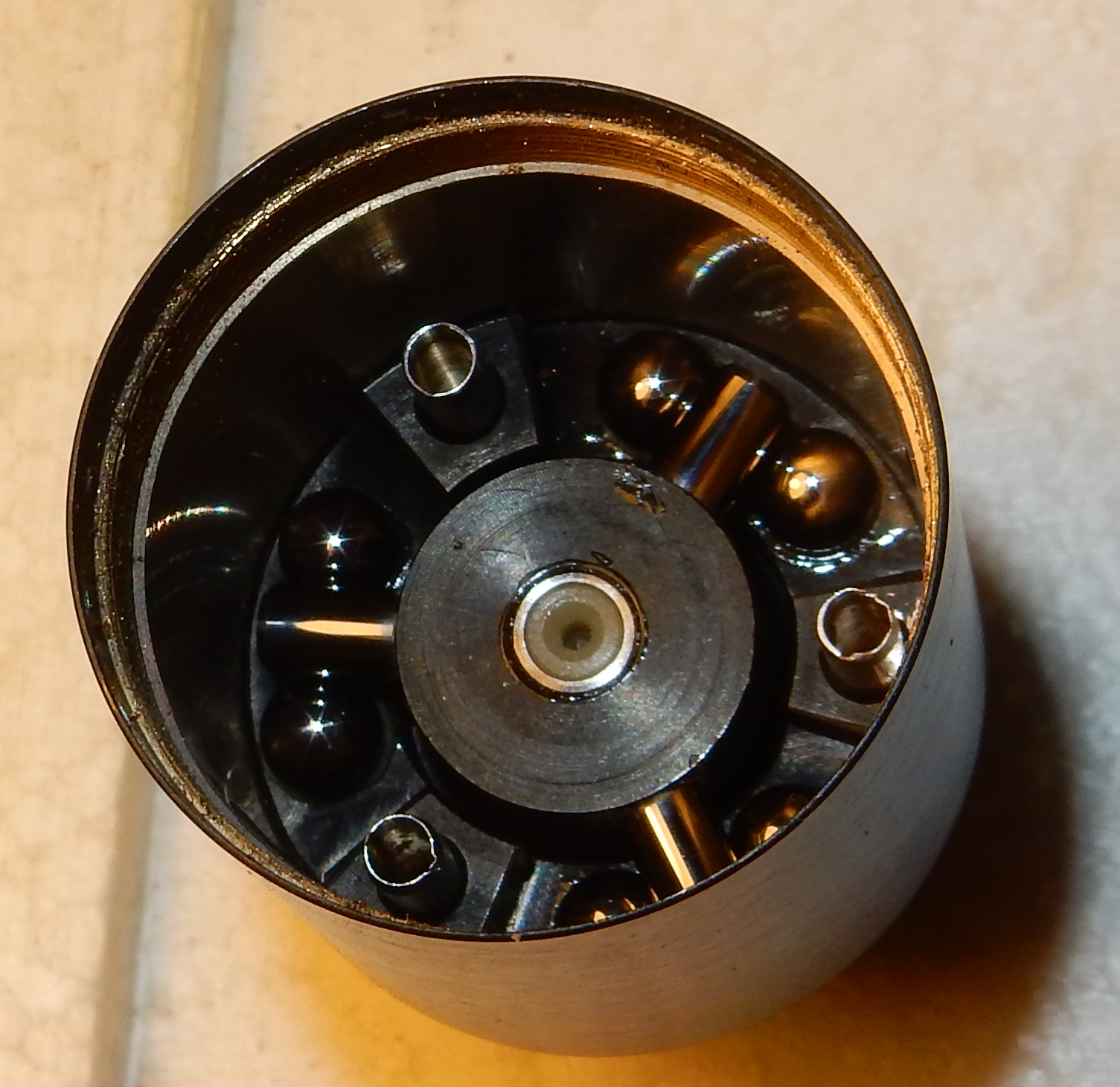

Начинка.jpg (4517 просмотров) <a class='original' href='./download/file.php?id=73858&sid=623f851b0273c4e4965d54573b1e6e9f&mode=view' target=_blank>Загрузить оригинал (1.88 МБ)</a>
Шары и цилиндры.jpg (4517 просмотров) <a class='original' href='./download/file.php?id=73859&sid=623f851b0273c4e4965d54573b1e6e9f&mode=view' target=_blank>Загрузить оригинал (1.03 МБ)</a>

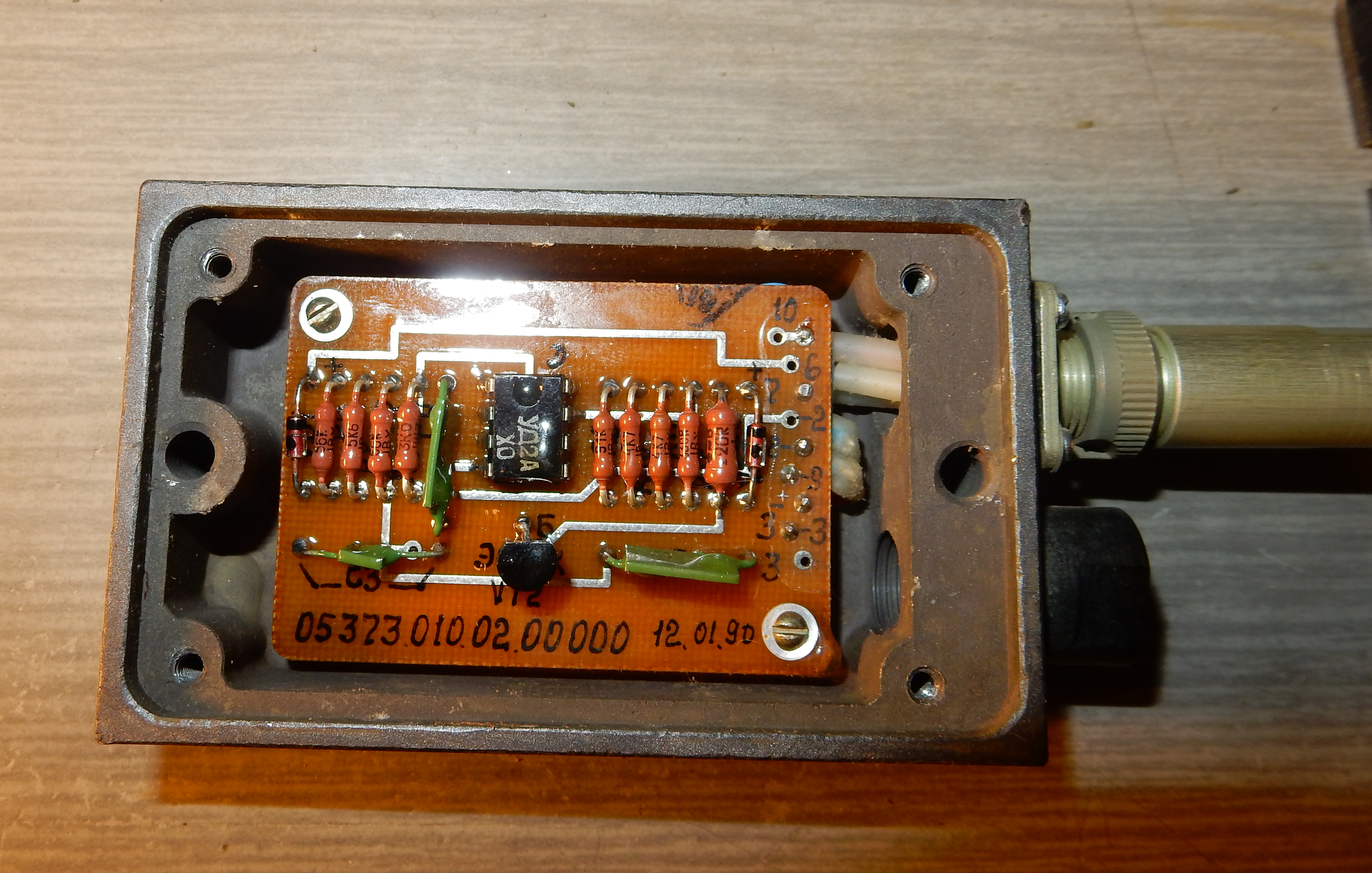

Блок индикации.jpg (4517 просмотров) <a class='original' href='./download/file.php?id=73853&sid=623f851b0273c4e4965d54573b1e6e9f&mode=view' target=_blank>Загрузить оригинал (4.21 МБ)</a>

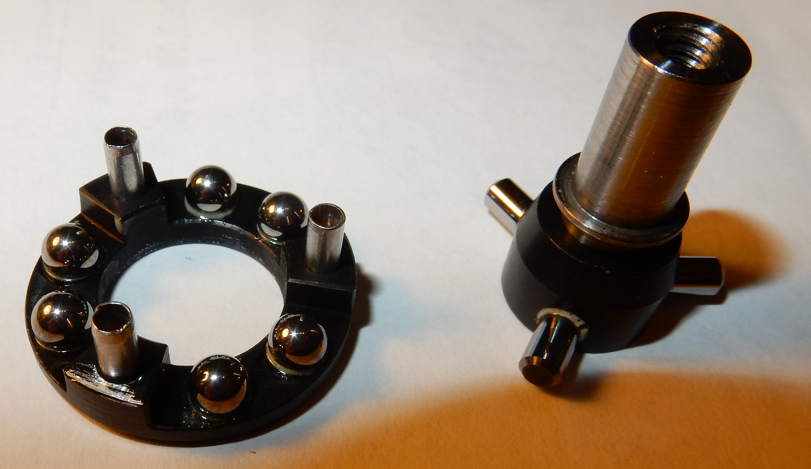

и опа! ожидаемые три пина и шарики :)
ПС
а маркировку на плате, походу рисовали вручную :)

NightV писал(а):а маркировку на плате, походу рисовали вручную :)
Так и есть.
nik1 писал(а):Еще бы придумать несложную юстировку щупа и можно брать :)
Пока радикальных идей нет. В паспорте предлагается изготовить переходник, за который и будет крепиться датчик. Как конкретно, я слабо представляю. Особенно, если учесть, что сзади нужно как-то подвести трансформаторную головку индуктивной связи.

Сергей Саныч, шарики маслом не залиты?

Замазаны солидолом, судя по фото :)

aftaev писал(а):шарики маслом не залиты?
Нет. Все сухо и чисто. Аж блЯстят :)

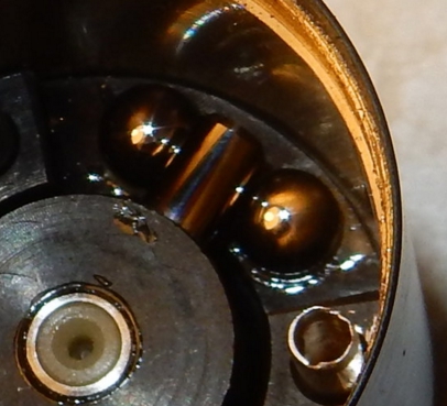

Шары и цилиндры_cr.jpg (4462 просмотра) <a class='original' href='./download/file.php?id=73871&sid=623f851b0273c4e4965d54573b1e6e9f&mode=view' target=_blank>Загрузить оригинал (110.67 КБ)</a>
AndyBig писал(а):Замазаны солидолом, судя по фото :)
Это компаунд, которым приклеены шарики.
Кстати, защитные резиновые (силиконовые?) гофры и уплотнения сохраняют эластичность, как будто вчера сделаны.

Ну, на этой фотографии полное впечатление, что они намазаны чем-то темным :)

AndyBig писал(а):полное впечатление, что они намазаны чем-то темным :)
Это в них отражаются черные внутренние стенки корпуса.
Шарики по виду обычные, стальные, как в подшипниках.
Если бы была какая-то смазка, то в паспорте по советской традиции была бы подробная инструкция по консервации/расконсервации, периодичности смазки и сортах применяемых ГСМ :)

Сфотал контактный узел в разобранном виде, крупно.
Контактный узел детали.jpg (4285 просмотров) <a class='original' href='./download/file.php?id=75262&sid=623f851b0273c4e4965d54573b1e6e9f&mode=view' target=_blank>Загрузить оригинал (2.19 МБ)</a>
Проверил твердость шариков - поцарапал (в нерабочих местах). Фрезы как из быстрореза, так и из китайского твердосплава, не оставили ни малейших следов.

Из какого материала сделаны основания для шариков и цилиндров, можно определить?

Сообщения: 9116
Re: Разобрал "советский Ренишоу"
afz писал(а):Из какого материала сделаны основания для шариков и цилиндров, можно определить?
afz писал(а): pup писал(а):
https://hackaday.io/post/2978
Это где? В СССР этого не было.
Рентгеновские спектрометры для элементного анализа металлов и сплавов таки были :) Один мне даже довелось как-то реанимировать.
Основание и "хаб" сделаны из легкого, скорее всего алюминиевого, сплава. Шарики приклеены прозрачным твердым компаундом через какие-то белые изолирующие подкладки. Аналогично вклеены и цилиндры в хаб.
Кстати, еще о материале контактов. Они слегка притягиваются магнитом, но значительно слабее, чем сталь и примерно так же, как твердосплавный инструмент. Карбид вольфрама на кобальтовой матрице?

Сергей Саныч писал(а):через какие-то белые изолирующие подкладки
Спасибо - в этом и был вопрос, а то на фото просто на лишний клей похоже, есть мнение, что для точности (стабильности размеров во времени и от температуры), вставки, какие-нибудь керамические...
