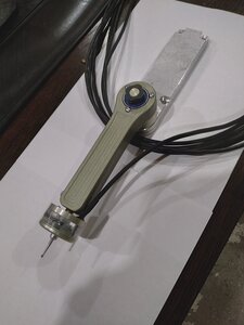

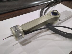

Можно ставить на станок

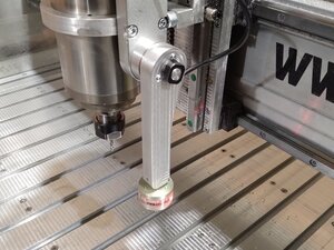

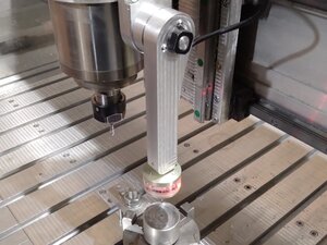

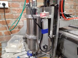

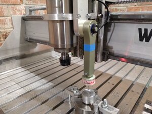

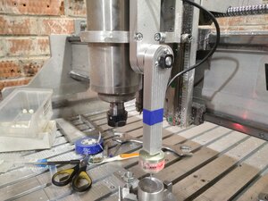

Наконец то дошли руки до первых тестов щупа-штанги.
Тесты делались в WLmill, там есть специальная консоль отображения полученных данных. В каждом ряду первые 2 цифры по XY - это смещения найденного центра относительно машинных нулей станка
Тестировал так:
1. Опускаю штангу до упора
2. Ищу центр
3. Поднимаю штангу
4. Возврат к п1. и так 10 раз
Суть в том что при опускании штанги до упора обязательно будет погрешность и это отразиться на машинных координатах
За изоленту прошу сильно не ругать :hehehe: пока реально не представляю как спрятать провод красиво, но пара идей имеется.
20220816_171952.jpg (4903 просмотра) <a class='original' href='./download/file.php?id=204538&sid=f160497bebaa430b6f9a6b463f9d4d1f&mode=view' target=_blank>Загрузить оригинал (5.15 МБ)</a>
20220816_172001.jpg (4903 просмотра) <a class='original' href='./download/file.php?id=204539&sid=f160497bebaa430b6f9a6b463f9d4d1f&mode=view' target=_blank>Загрузить оригинал (4.66 МБ)</a>
20220816_172009.jpg (4903 просмотра) <a class='original' href='./download/file.php?id=204540&sid=f160497bebaa430b6f9a6b463f9d4d1f&mode=view' target=_blank>Загрузить оригинал (4.15 МБ)</a>

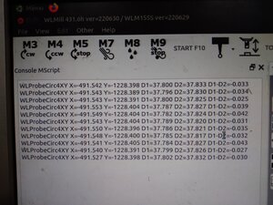

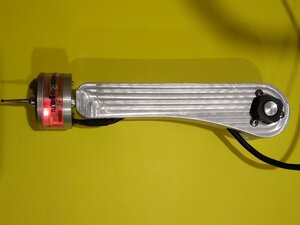

Готов пробный экземпляр и сделаны испытания
Метод испытаний как и всегда:
-штанга убирается в нерабочее положение
-штанга устанавливается в рабочее положение
-производится обмер заготовки
-возврат к началу
WLProbeCirc4XY X=-492.506 Y=-1180.762 D1=36.805 D2=36.759 D1-D2=0.045
WLProbeCirc4XY X=-492.509 Y=-1180.764 D1=36.803 D2=36.767 D1-D2=0.036
WLProbeCirc4XY X=-492.507 Y=-1180.765 D1=36.802 D2=36.765 D1-D2=0.036
WLProbeCirc4XY X=-492.509 Y=-1180.766 D1=36.808 D2=36.762 D1-D2=0.045
WLProbeCirc4XY X=-492.504 Y=-1180.767 D1=36.809 D2=36.762 D1-D2=0.047
WLProbeCirc4XY X=-492.504 Y=-1180.762 D1=36.811 D2=36.759 D1-D2=0.052
WLProbeCirc4XY X=-492.505 Y=-1180.765 D1=36.805 D2=36.761 D1-D2=0.044
WLProbeCirc4XY X=-492.504 Y=-1180.761 D1=36.806 D2=36.758 D1-D2=0.048
WLProbeCirc4XY X=-492.505 Y=-1180.765 D1=36.815 D2=36.766 D1-D2=0.049
WLProbeCirc4XY X=-492.506 Y=-1180.766 D1=36.809 D2=36.764 D1-D2=0.044
WLProbeCirc4XY X=-492.508 Y=-1180.764 D1=36.810 D2=36.771 D1-D2=0.040
WLProbeCirc4XY X=-492.509 Y=-1180.766 D1=36.816 D2=36.762 D1-D2=0.055
WLProbeCirc4XY X=-492.503 Y=-1180.762 D1=36.809 D2=36.757 D1-D2=0.052
WLProbeCirc4XY X=-492.509 Y=-1180.766 D1=36.807 D2=36.761 D1-D2=0.046
WLProbeCirc4XY X=-492.509 Y=-1180.768 D1=36.804 D2=36.759 D1-D2=0.045
WLProbeCirc4XY X=-492.509 Y=-1180.768 D1=36.807 D2=36.759 D1-D2=0.049
WLProbeCirc4XY X=-492.506 Y=-1180.765 D1=36.804 D2=36.764 D1-D2=0.040
WLProbeCirc4XY X=-492.509 Y=-1180.767 D1=36.805 D2=36.763 D1-D2=0.042
WLProbeCirc4XY X=-492.509 Y=-1180.766 D1=36.808 D2=36.761 D1-D2=0.046
WLProbeCirc4XY X=-492.509 Y=-1180.767 D1=36.806 D2=36.762 D1-D2=0.043
WLProbeCirc4XY X=-492.508 Y=-1180.764 D1=36.804 D2=36.754 D1-D2=0.050
WLProbeCirc4XY X=-492.508 Y=-1180.765 D1=36.805 D2=36.761 D1-D2=0.044
WLProbeCirc4XY X=-492.509 Y=-1180.767 D1=36.795 D2=36.760 D1-D2=0.035
WLProbeCirc4XY X=-492.507 Y=-1180.767 D1=36.807 D2=36.762 D1-D2=0.045
меня интересовали первые две цифры по ХУ: это найденное расстояние от концевых датчиков до центра заготовки соотв. по ХУ
разбег показаний по Х = 0.006 мм
разбег показаний по У = 0.007 мм

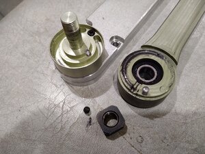

Ради интереса, если конечно будет возможность, поменяю подшипники на радиально-упорные
Пришлось конечно поэксперементировать с механизмом стопорения и особенно его усилием.
До сих пор не решен вопрос с упрятыванием провода.
Не всё с разу:)
20221208_215408.jpg (4573 просмотра) <a class='original' href='./download/file.php?id=205791&sid=f160497bebaa430b6f9a6b463f9d4d1f&mode=view' target=_blank>Загрузить оригинал (4.27 МБ)</a>
20221208_215418.jpg (4573 просмотра) <a class='original' href='./download/file.php?id=205792&sid=f160497bebaa430b6f9a6b463f9d4d1f&mode=view' target=_blank>Загрузить оригинал (4.75 МБ)</a>

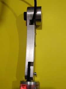

Удалось найти крайне простой способ упрятывания провода. Почему то во время проектирования не додумался до него. Нужно было сделать вещь и уже потом я понял что к чему.
20221213_171239.jpg (4504 просмотра) <a class='original' href='./download/file.php?id=205861&sid=f160497bebaa430b6f9a6b463f9d4d1f&mode=view' target=_blank>Загрузить оригинал (64.57 КБ)</a>
20221213_171402.jpg (4504 просмотра) <a class='original' href='./download/file.php?id=205862&sid=f160497bebaa430b6f9a6b463f9d4d1f&mode=view' target=_blank>Загрузить оригинал (54.42 КБ)</a>
20221213_171538.jpg (4504 просмотра) <a class='original' href='./download/file.php?id=205863&sid=f160497bebaa430b6f9a6b463f9d4d1f&mode=view' target=_blank>Загрузить оригинал (76.96 КБ)</a>
20221213_172309.jpg (4504 просмотра) <a class='original' href='./download/file.php?id=205864&sid=f160497bebaa430b6f9a6b463f9d4d1f&mode=view' target=_blank>Загрузить оригинал (156.46 КБ)</a>
20221213_172335.jpg (4504 просмотра) <a class='original' href='./download/file.php?id=205865&sid=f160497bebaa430b6f9a6b463f9d4d1f&mode=view' target=_blank>Загрузить оригинал (160.05 КБ)</a>
20221213_172717.jpg (4504 просмотра) <a class='original' href='./download/file.php?id=205866&sid=f160497bebaa430b6f9a6b463f9d4d1f&mode=view' target=_blank>Загрузить оригинал (124.73 КБ)</a>

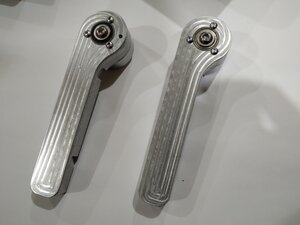

Решил не торопиться и сделать ещё пару штанг для личной пробы.
С виду штанги одинаковые. Но по факту в одной из штанг было шаманство с фрезеровкой под пружину. Нужно было подобрать такие параметры опорной поверхности кармана, чтобы пружина не изогнулась и в то же время давала максимальный прижим. Изменена конструкция опоры так чтобы и опора и штанга делались из одной плиты на ЧПУ фрезере. До этого опора делалась сначала на ЧПУ токарном, потом на ЧПУ фрезере.
Также изменив конструктив опоры удалось увеличить усилие прижима штанги как в рабочем так и нерабочем положении.

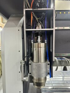

что сразу бросается в глаза - несимметричность лапы. и станки бывают разные и люди не все правши.
CNC-Logic
Сообщения: 1560
Репутация: 815
Откуда: г.Новосибирск
Re: ЧПУ щуп на откидной штанге
Сообщение CNC-Logic »
vtgmfg писал(а): что сразу бросается в глаза - несимметричность лапы. и станки бывают разные и люди не все правши.
Согласен. Вижу только одно решение: делать правое и левое исполнение.
steals_y2k
Сообщения: 960
Репутация: 61
Настоящее имя: Makc
Откуда: Ярославль
Сообщение steals_y2k »
да, сегодня тоже коснулись вопроса установки, но под левую руку далеко не всем удобно будет.
только не вижу проблем с асимметрией.
CNC-Logic
Сообщения: 1560
Репутация: 815
Установка на станке заказчиков
1.jpg (3629 просмотров) <a class='original' href='./download/file.php?id=207061&sid=f160497bebaa430b6f9a6b463f9d4d1f&mode=view' target=_blank>Загрузить оригинал (135.47 КБ)</a>
2.jpg (3629 просмотров) <a class='original' href='./download/file.php?id=207062&sid=f160497bebaa430b6f9a6b463f9d4d1f&mode=view' target=_blank>Загрузить оригинал (135.92 КБ)</a>
То что сейчас есть на сайте установили слева. Но если будет нужно "зеркальное" исполнение - пишите.
