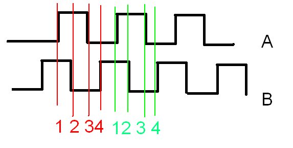

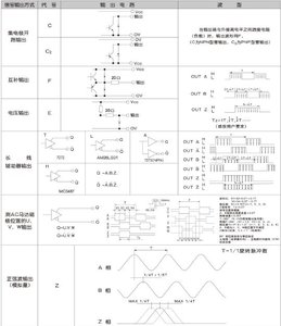

А теперь по подробнее про количество импульсов, вот рисунок:
На нем мы можем видеть импульсы, изображенные черным цветом, на экондере есть 2 выхода, A и B, причем импульсы на них идут с некоторым сдвигом, благодаря чему можем определить 4 разные состояния(и направление вращения), если использовать только один вывод, то количество вариантов сокращается, хотя почему до 25 непонятно, ведь можно ловить не только возрастающий фронт импульса но и с падающий. Хотя везде пишут про данный экондер, что количество импульсов 25/100.
Сообщения: 9116
Re: EDITING CONTROLLE как донор для пульта
25 - импульсов на оборот (по каждому из выходов), 100 - количество состояний (переходов).
Использование только одного выхода не дает возможности определить направление.
Сообщения: 4605
А теперь понятно почему 25 :-)
Сообщения: 22776
Serg-tmn писал(а):100 - количество состояний (переходов).
Ну так всего 100 состояний каждое из которых можно отследить... только вот наверное фиксации в промежуточных состояниях не будет...
Сообщения: 21923
Ещё нужно понимать, что сдвиг фаз между А и В не точно 90 градусов, а очень приблизительный, интерфейс допускает погрешность в +/- градусов 40.

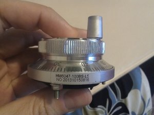

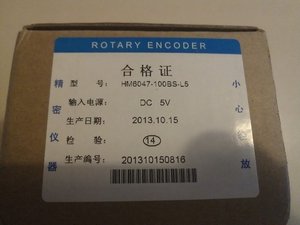

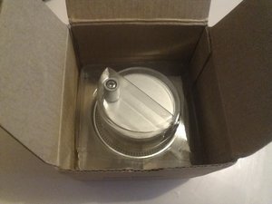

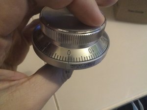

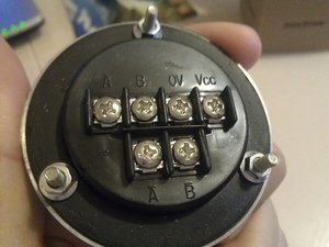

Вот сегодня на почте наконец получил долгожданную посылку (44 дня) модель: HM6047-100BS-L5
Находился вот в такой коробке: Размерчик оказался меньше чем думал Выглядит вполне неплохо:
понравилось мягкое приятное на ощупь переключение.

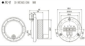

С обратной стороны имеет крепление, и контакты подключения
Сообщения: 4605
Вот к нему ещё документация: Ну и осцилограмму работы добавил:
