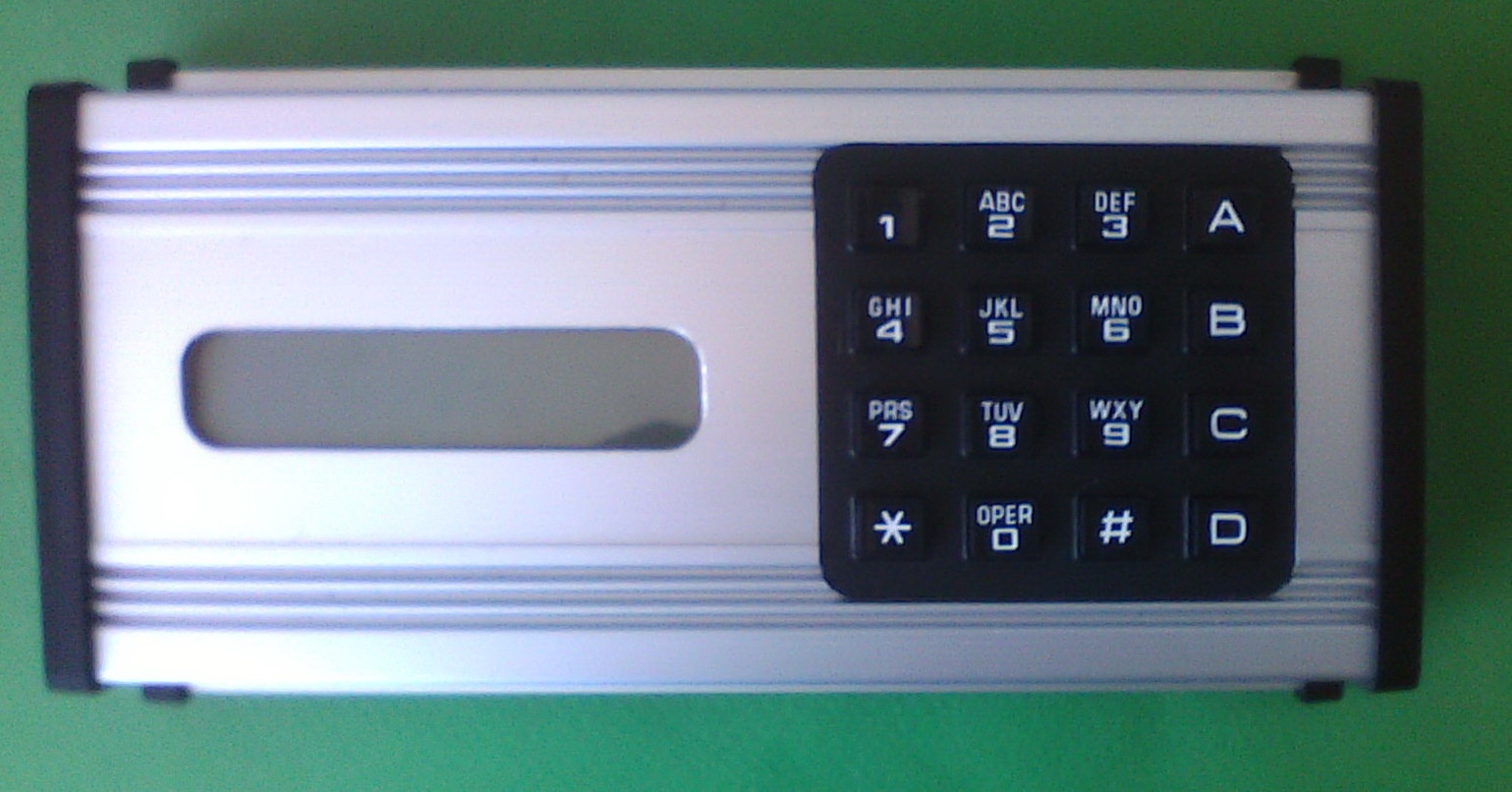

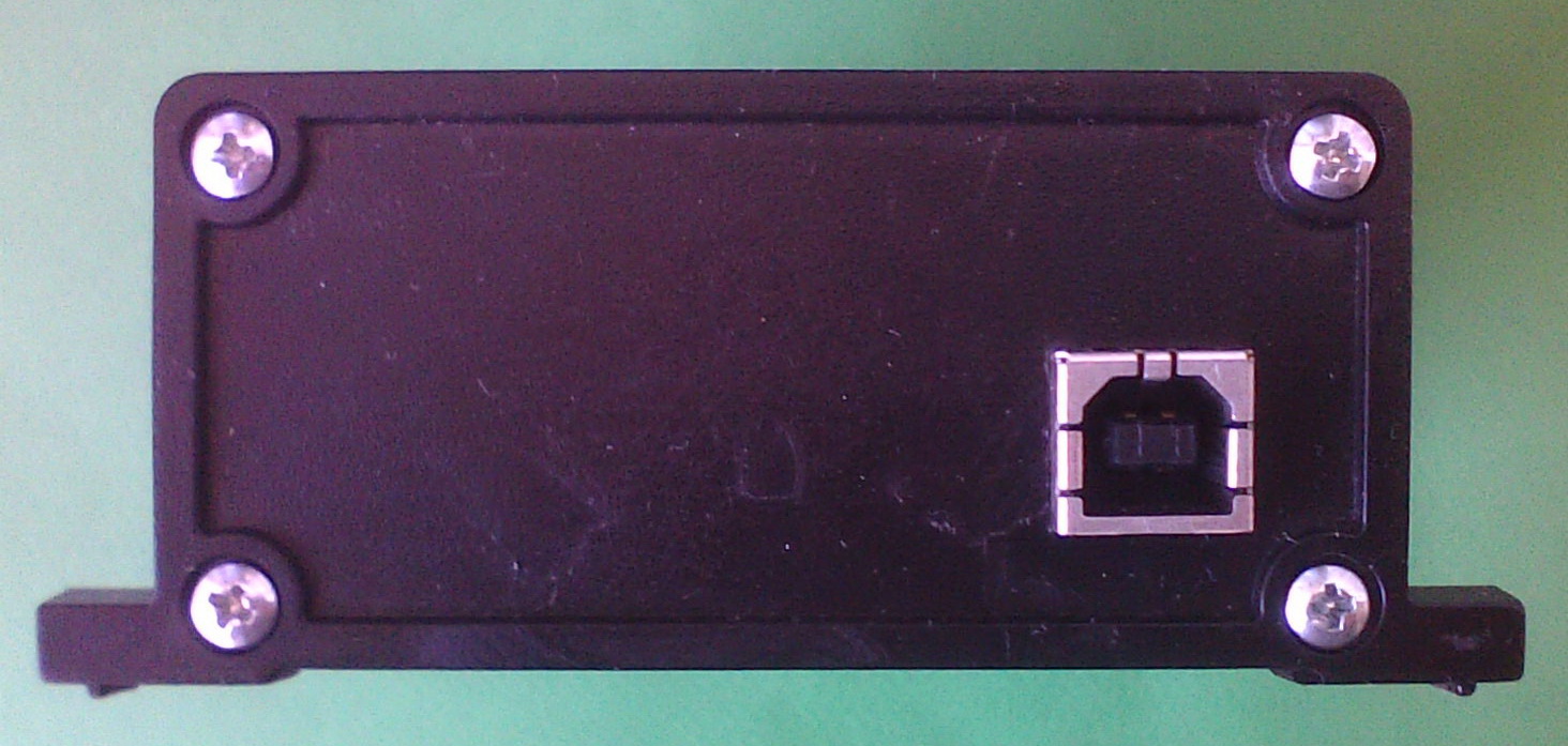

2cme
Сообщения: 1043
Репутация: -209
Re: Автономный контроллер для перемещения зигзагами
Сообщение 2cme »
Я такой делал, он на 1-4 осей, подходит для простых задач, там установлен 8 битный МК (алгоритм работы интересный, вокурат подходит для шаговых двигателей). ЖКИ лучше ставить минимут 4 строки. Я установил ЖКИ 2х строчный - оказалось мало, для следующей версии установил 4х строчный, причем расширенного рабочего диапазана температур, чтобы на морозе работал и в жару.
acnc03.jpg (2250 просмотров) <a class='original' href='./download/file.php?id=21055&mode=view' target=_blank>Загрузить оригинал (281.59 КБ)</a>
acnc01.jpg (2250 просмотров) <a class='original' href='./download/file.php?id=21056&mode=view' target=_blank>Загрузить оригинал (282.46 КБ)</a>
acnc02.jpg (2250 просмотров) <a class='original' href='./download/file.php?id=21057&mode=view' target=_blank>Загрузить оригинал (224.75 КБ)</a>
