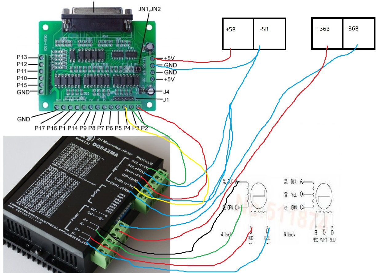

Прошу помощи в подключение своего набора, надеюсь тему выбрал правильно.
Купил вот такой набор:
3 PCS 57BYGH633 Stepper Motor with 270oz-in, 3.0A,6.35mm motor shaft diameter, 6 LEADS
1 PC 350W,36VDC power supply
1 PC Breakout board & cable
Еще дома оказался БП на +5В
Подключал по всякому но мотор греется. Решил не использовать метод тыка и спросить все у вас.
Схема.jpg (4856 просмотров) <a class='original' href='./download/file.php?id=20922&mode=view' target=_blank>Загрузить оригинал (224.34 КБ)</a>
Re: Подключение драйверов к контроллеру
Шаговик должен греться это нормально. У него рабочие температуры до 80 градусов. А 80 градусов рукой уже не взяться!

Я подключаю выходы дир и степ к +, шаговик работает. И если к минусу все равно работает. Хотел бы разобраться как правильно? Может нужно что то делать с перемычками или в mach3? Как мультиметром проверить правильность.
Заранее спасибо за помощь.
Надо к +, т.е. импульс шага должен быть коротким. (по крайней мере, лучше сделать так (кмк я видел драйвер, которыйподглючивал в обратном режиме, хотя могу и ошибаться)) плюс по таймингам надо правильно выдержать длительность шага, расстояние между шагами и т.д.
На enable, надо проверить, что появляется на пине при включении станка в Мач, если 0 - то оставить так, если +5, то поставить active low..

Спасибо правильно ли я понял?
При этом на enable проверить чтоб выходило +5 c контроллера?
Схема.jpg (4842 просмотра) <a class='original' href='./download/file.php?id=20926&mode=view' target=_blank>Загрузить оригинал (294.15 КБ)</a>
По питанию не правильно, +5В + -5В = 10В, а нам этого не надо

Извините не понял что откуда убрать?
у тебя по схеме есть -5v и есть +5v, на брекуат у тебя по схеме написано GND (зепля) и +5v, а ты подал -5v (на gnd) и +5v на +5v что в сумме дает 10v.
насчет драйверов , видно ляпы, но лучше скажут те кто с ними работал
Сообщение slih »
Странно вроде у всех на схемах. подключено именно к +5 и -5. Или -5 вообще не нужно. просто кинуть провод на землю?
похоже на то ;) но лучше дождаться совета более опытных с этими драйверами ;)
но что знаю точно это то что GND это всегда земля (ground = 0v) :hehehe: а вот смешение -+ дает сумму, в твоем случае 10v а не 5.
