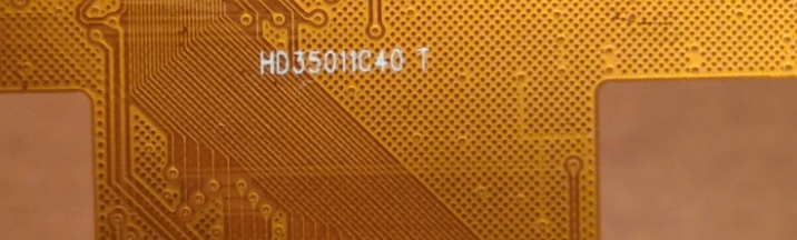

Волей случая, благодаря хорошему человеку был приобретен дисплей и контроллер успешно запустился. Маркировка HD35011C40 T.
Разница в распиновке в 32 и 33 пине - в старом они обьединены на шлейфе, в новом идут раздельно.
Заодно прилагаю архив с новой прошивкой от 19-09-2022.
