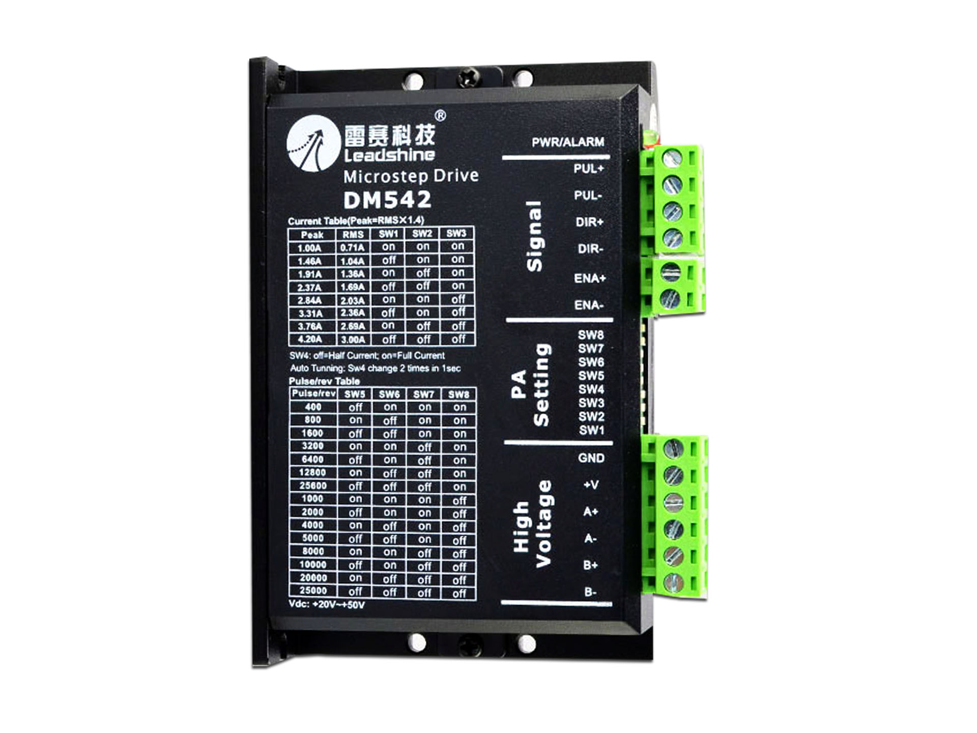

Плата NC-Studio5, драйвера DM542

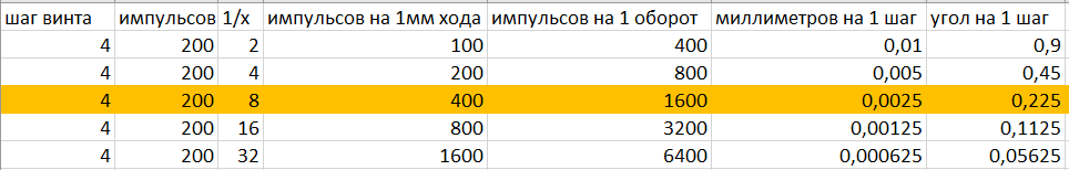

Сделал себе в экселе такцю простую табличку с формулами, чтобы уж всё было наглядно.
Выставил делитель 1/8(там где в строке на драйвере 1600) и количество импульсов соответственно 0,0025, а станок проезжает ровно вдвое меньше.

Что-то вы неправильно считаете. У мотора 200 импульсов на оборот вала. Допустим, делитель драйвера 1/8, значит на один оборот будет нужно уже 1600 импульсов и перемещение будет один оборот вала т.е. 4мм. Значит на 1мм нужно 400 импульсов, а у вас в таблице 6,25.

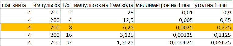

Re: Импульсы в NC-Studio не соответствуют делителю
да, импульсы на 1мм - это я что-то не то там написал.
Они нигде не участвуют, поэтому на общую картину не особо влияют.
Вот добавил ещё колонку:

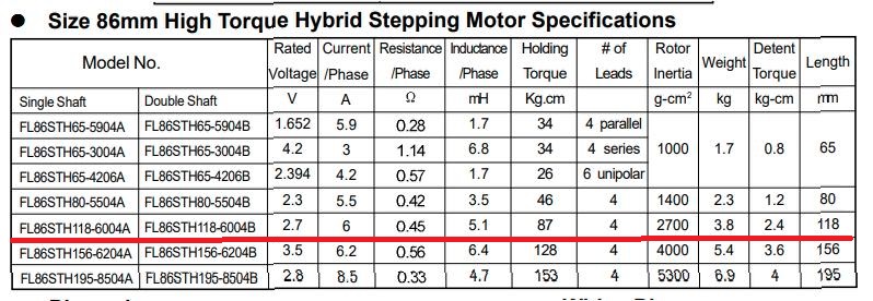

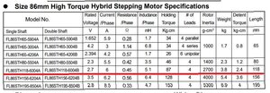

На вашем движке черным по белому написано поворот в 1.8 градуса на шаг, поэтому 200 импульсов
судя по данным движка, у него довольно большая индуктивность и ток, используя калькулятор мах скорости можно будет увидеть, что сильно не разгонитесь
Да этот параметр в настройках любой программы наиважнейший для правильной калибровки осей

200 это ПОЛНЫХ шагов , а речь идёт о МИКРО шагах . Импульсы это "команды" ,"исполнение" это сложное сочетание токов в обмотках , зависит от "умения " драйвера и других факторов.
