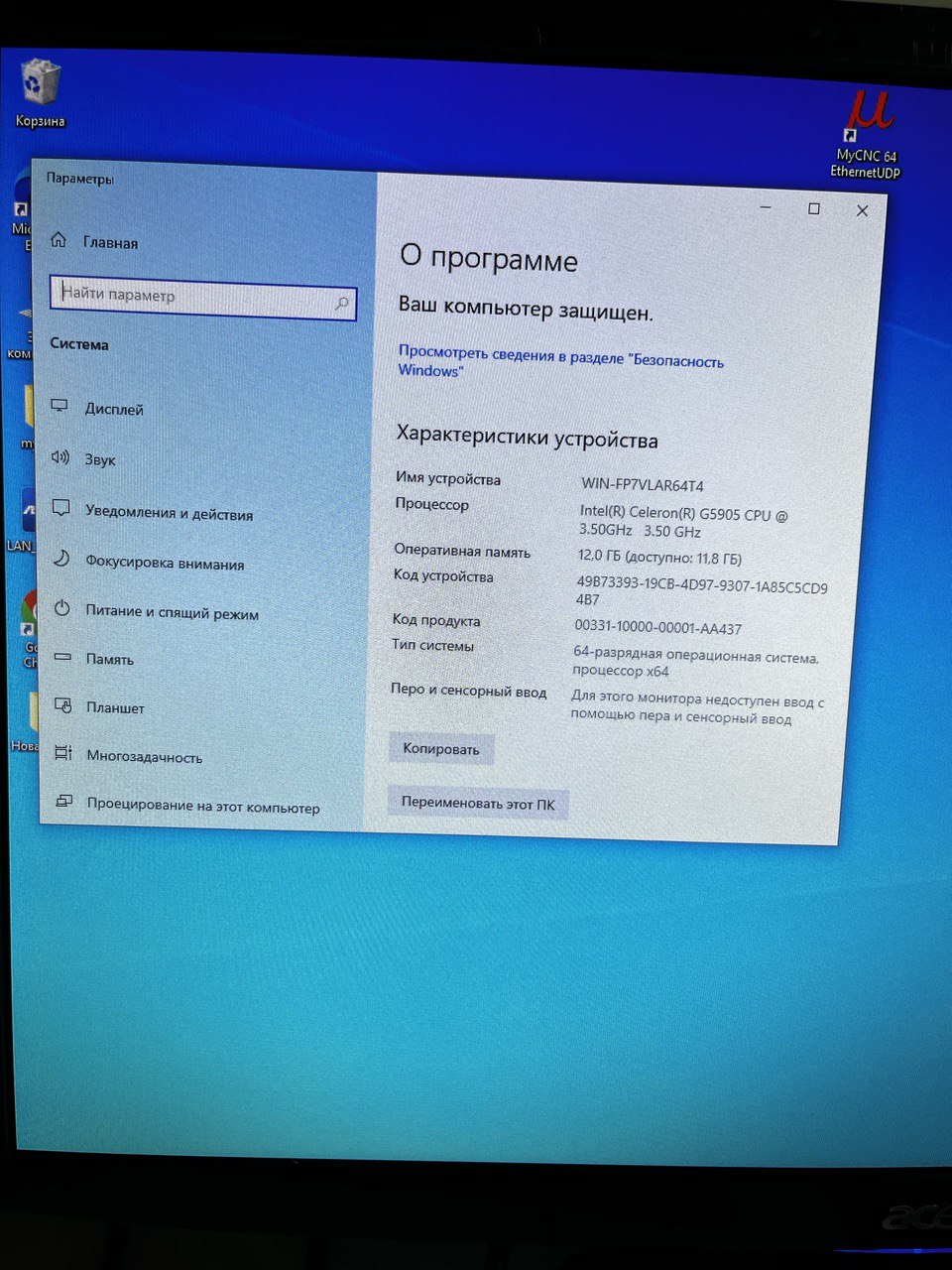

Umnik писал(а): Вроде как ищут возможность исправления
Сегодня потестил на домашнем ПК, правда пк немножечко помощенее, проц intel i7- 11700, оперативы 32Gb DDR4-3200, и видеокарта RTX 3080. Тестил УП на 2 млн. строк, запуск с указанной строки работает во всем диапазоне строк.. Так и непонял что ему нужно, CPU? GPU? илт RAM? посмотрев монитор ресурсов вродь небыло больших потреблений.

Re: Контроллеры myCNC
Сообщение Umnik »
вероятно, вы виртуальную машину использовали.
Скорее всего на реальном станке по иному ситуация обстоит....

Umnik писал(а): вероятно, вы виртуальную машину использовали.
нет. Все тоже самое, та же программа тот же профиль и контроллер, только без станка. Задача была только для проверки запуска с строки более 50000. На мощном ПК запускает даже с 2 000 000 строки

а на станке-то что, одноплатник дешманский?

niksooon писал(а): а на станке-то что, одноплатник дешманский?
та не, я бы не сказал что комп совсем дохлый..
photo_5409353693058416948_y.jpg (1780 просмотров) <a class='original' href='./download/file.php?id=205349&mode=view' target=_blank>Загрузить оригинал (270.77 КБ)</a>
На одноплатнике вообще все печально

а именно с этой строки не хочет запускаться или еще какие симптомы присутствуют ? и таки попробуй при повторении сего конфуза обновить или переоткрыть УП.......

пробовал разные уп, на 500 000, 1 000 000, 2 000 000 строк , если начать с любой строки до 45 000 то легко строку находит и стартует с неё, а если вбить любую строку больше 45 000, то не стартует выполнение уп с указанной строки, в логе пишет что нет такой строки в файле..

sima8520 писал(а): линукс ставь
Поможет?

Проблема с запуском с указанной строки решилась, скачал последнюю версию софта myCNC 64bit Win10 1.88.5658 и все работает! Этой версии в русской локализации сайта нет, нашел в английской.

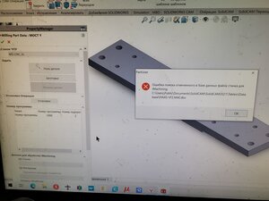

При попытке использовать скачанные посты, появляется такая картинка. Что надо сделать? Игнорировать не выходит. Gкод не генерируется. Солидкам слетает.
IMG_20221103_085931.jpg (1556 просмотров) <a class='original' href='./download/file.php?id=205366&mode=view' target=_blank>Загрузить оригинал (2.38 МБ)</a>
БД станка выбери и материал

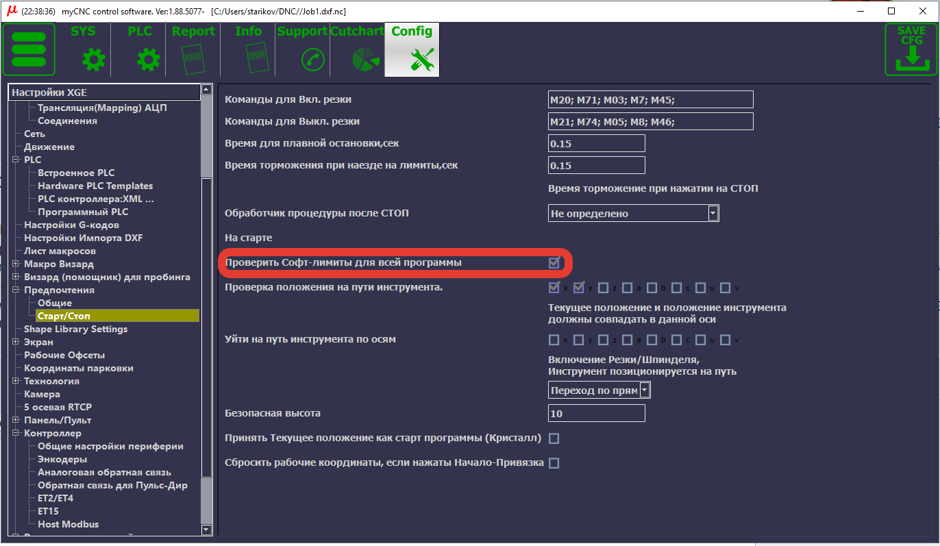

Не подскажете, проверка УП в MyCNC как то предусмотрена?
Umnik
Сообщения: 2344
Репутация: 2153
Настоящее имя: Георгий
Откуда: Калуга
Сообщение Umnik »
что значит проверка?
проверка на что?
MiG77
Сообщения: 119
Зарегистрирован: 16 фев 2020, 22:02
Репутация: 20
Настоящее имя: Головкин Михаил Валентинович
Откуда: Речицы
Сообщение MiG77 »
Из методички по работе на ЧПУ
3) Выполнить графическую проверку программы на стойке ЧПУ, если это возможно.
4) Отработать управляющую программу на холостых ходах:
- включить режим покадровой отработки УП;
- уменьшить скорость рабочей подачи;
- сместить нулевую точку детали на безопасное расстояние над поверхностью заготовки и прогнать программу «по воздуху».
koh
Сообщения: 61
Зарегистрирован: 20 окт 2014, 17:49
Репутация: 32
Откуда: Спб
Сообщение koh »
Видимо вот это
изображение_2022-11-07_223951166.png (1375 просмотров) <a class='original' href='./download/file.php?id=205409&mode=view' target=_blank>Загрузить оригинал (94.46 КБ)</a>
