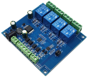

Небольшие новости.
Была добавлена возможность работы с платами расширения Modbus типа:
relaymodbus.png (6566 просмотров) <a class='original' href='./download/file.php?id=197749&mode=view' target=_blank>Загрузить оригинал (188.23 КБ)</a>
и снято видео:
https://www.youtube.com/watch?v=ckpayiZacO8

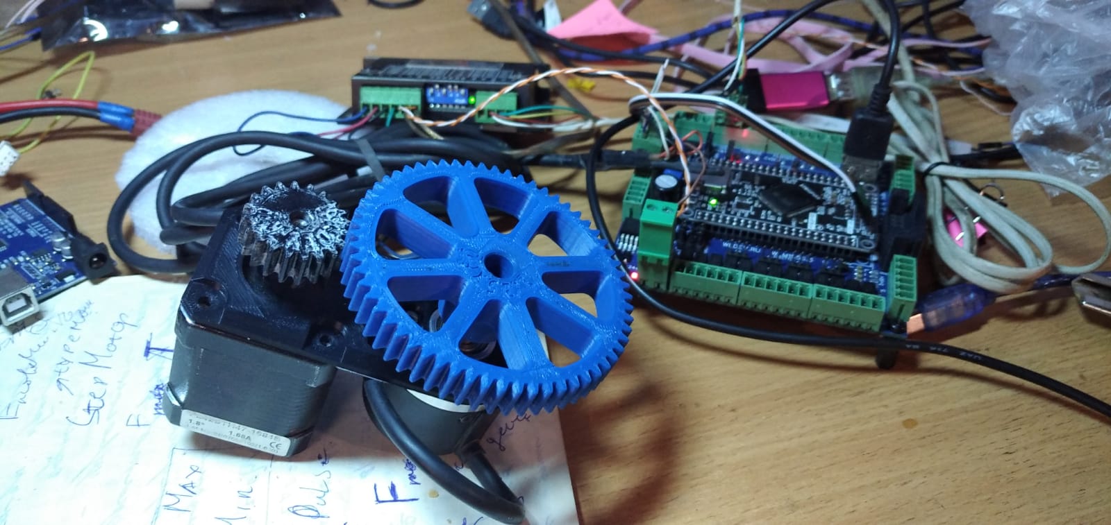

Когда начал изучать CloseLoop - обратная связь от линейного энкодера. То стал интресоваться как это устроено в LinuxCNC. Стало понятно, и теперь делаю свой.
Также написал драйвер(WLM155S) для LinuxCNC. Включил ось в режим скорость, посылаю скорость, получаю позицию и на ПИД.
Работает, но ввиду отсутсвия опыта с этой системой не могу сравнить на сколько хорошо или плохо.

С третьего раза удалось завести Close Loop в контроллере. Сейчас всё отлаживается и заводится в т.ч. и в WLMill
Стенд:
WhatsApp Image 2021-12-24 at 22.29.34.jpeg (5921 просмотр) <a class='original' href='./download/file.php?id=200686&mode=view' target=_blank>Загрузить оригинал (154.08 КБ)</a>
