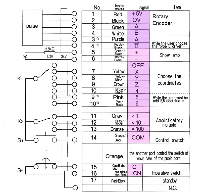

Doktordrew писал(а): Далее, на пульте управления есть кнопка MPG ON/OFF, то есть, я так полагаю - включение/отключение пульта.
Если это обычный пульт с маховичком, то это просто кнопка, ни к чему не подключенная, которую нужно завести в чпу или в плк, и уже их средствами обрабатывать.
Doktordrew писал(а): Может есть смысл задействовать этот сигнал и привязать его на контроллер http://inoplk.ru/1/plc/ на входной сигнал и прописать чтобы при наличии сигнала происходило включение нескольких реле (таким образом сигналы с платы пойдут на клеммы соответствующих сигналов драйвера), а при отсутствии сигнала - включается другое реле (и на клеммы драйвера идут сигналы с платы HF).
Можно так сделать. Если решили использовать реле для коммутации сигналов, то тогда достаточно использовать одно реле с несколькими переключающими группами контактов.

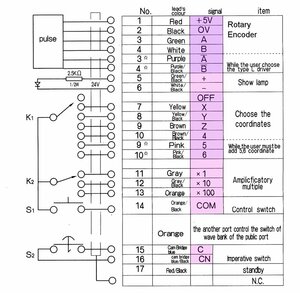

Сообщение D.L. »
Вот схема типичного пульта, никакой электроники в нём нет:
mpg.jpg (938 просмотров) <a class='original' href='./download/file.php?id=201961&sid=9f0aab0d7183f5a357d1a88618217c78&mode=view' target=_blank>Загрузить оригинал (115.27 КБ)</a>
