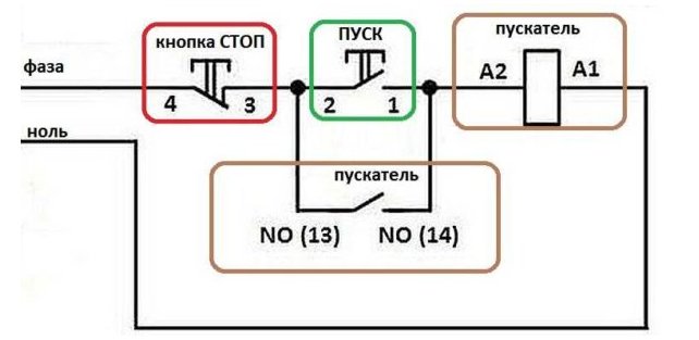

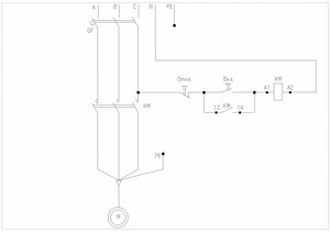

Наверное это нужно :thinking:
220_v-768x539.jpg (1520 просмотров) <a class='original' href='./download/file.php?id=201578&sid=62f18753e0fef8b023f9442eb80391a0&mode=view' target=_blank>Загрузить оригинал (21.93 КБ)</a>
Реле.jpg (1520 просмотров) <a class='original' href='./download/file.php?id=201579&sid=62f18753e0fef8b023f9442eb80391a0&mode=view' target=_blank>Загрузить оригинал (28.53 КБ)</a>

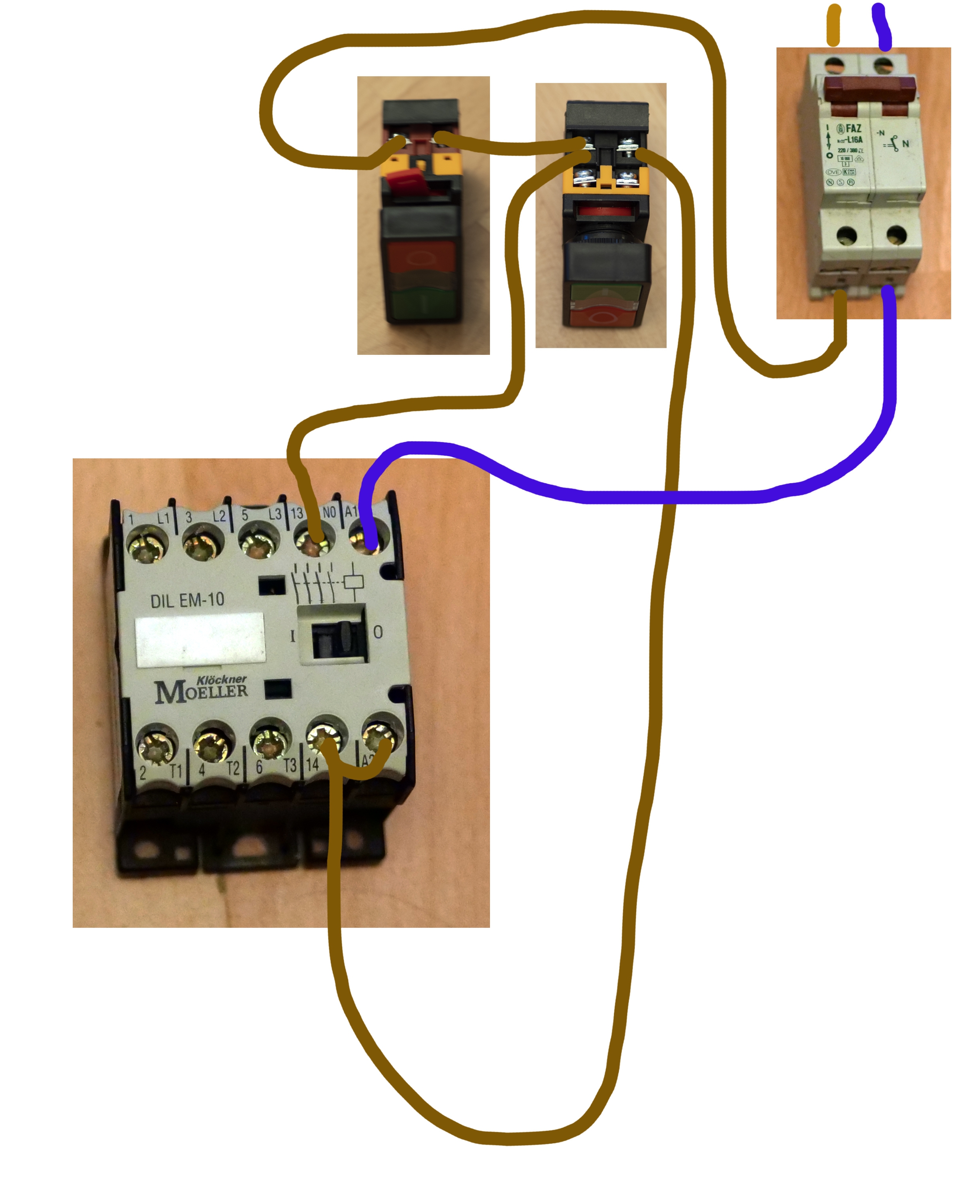

ну я если бы знал, то, наверное, и не спрашивал бы, логично, спасибо за схему, но я так понял, что она с трех фаз, у меня одна только фаза приходит, 230V. Вот соединил, если не правильно, поправьте, спасибо заранее.
на ютюбе нашел: Подробно о самоподхвате на примере контактора IEK ( Анатолий Владимирович Петренко) попробую разобраться
fr2.jpg (1509 просмотров) <a class='original' href='./download/file.php?id=201580&sid=62f18753e0fef8b023f9442eb80391a0&mode=view' target=_blank>Загрузить оригинал (1.36 МБ)</a>

Зачем две кнопки, если у каждой есть клавиши "ПУСК" и "СТОП" ?

это одна кнопка, просто перевернутая, в заголовке три элемента в деле, может запутанно спросил, сори

Посмотри внимательно на вход фазы. Она имеет прерывание единое, а не ноль. Прими это во внимание и не допусти параллельного включения, так как в ноле токи должны быть свободными. Это теория, но её лучше придерживаться.
