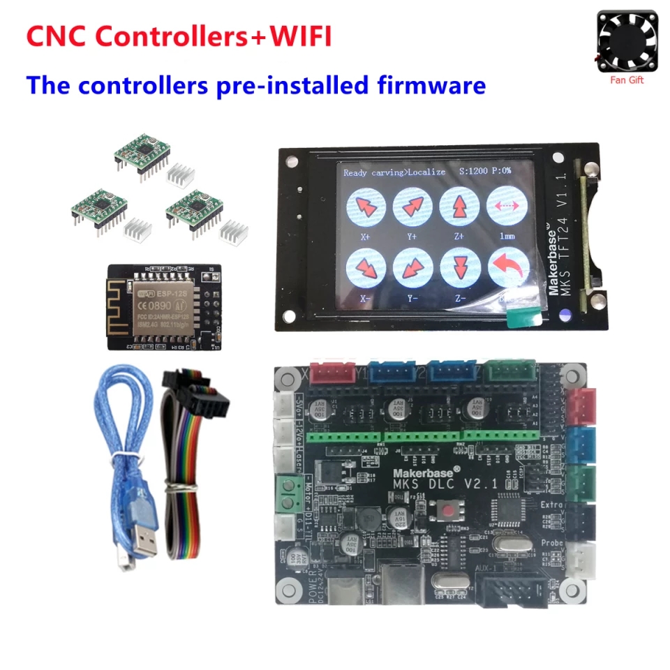

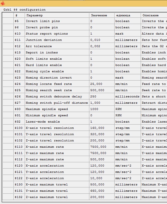

Всем привет. Я новичок в станкостроении, поэтому столкнулся с некоторыми проблемами. Надеюсь, на вашу квалифицированную помощь
В общем проблема такая. Есть контроллер makerbase dlc v2.1, двигателя nema 17, механические концевые выключатели в положительном направлении оси у, ось х - в отрицательном направлении. Хотел, чтобы начальное начальное положение было в левом верхнем углу. По хард лимитам все вроде работает, но софт ни в какую не хочет. Если включаю в настройках грбл софт - он просто едет в начальную точку, в которой был в момент включения.
Что может быть не так? Куда копать? Подскажите, какую ещё информацию надо предоставить. Мозг уже взрывается

$23 - Homing dir invert, mask
By default, Grbl assumes your homing limit switches are in the positive direction, first moving the z-axis positive, then the x-y axes positive before trying to precisely locate machine zero by going back and forth slowly around the switch. If your machine has a limit switch in the negative direction, the homing direction mask can invert the axes' direction. It works just like the step port invert and direction port invert masks, where all you have to do is send the value in the table to indicate what axes you want to invert and search for in the opposite direction.
$23 = 0 (Homing direction invert, mask)
Инверсия направления начальной точки, маска
По-умолчанию, Grbl предполагает, что концевые выключатели начальной точки находятся в положительном направлении, он выполняет сначала перемещение в положительном направлении по оси Z, затем в положительном направлении по осям X-Y, перед тем как точно определить начальную точку медленно перемещаясь назад и вперед около концевого выключателя. Если у вашего станка концевые выключатели находятся в отрицательном направлении, инверсия направлений начальной точки изменяет направление осей. Она работает точно так же, как и инверсия порта шаговых импульсов или инверсии порта направления, все что вам нужно это указать значение из таблицы, указывающее какие оси нужно инвертировать для поиска в противоположном направлении.
$23=1

Пробовал инвертировать все оси, направление движения по всем осям, переключать пины концевиков - результат один. При включении софт лимитов и нажатии кнопки дом - он просто едет туда, где был в момент подачи питания. И не важно где это было, в углу, в центре поля. Но даже не пытается искать концевики. Проблема на данный момент даже не в направлении, а в том, что он не хочет искать концевики
