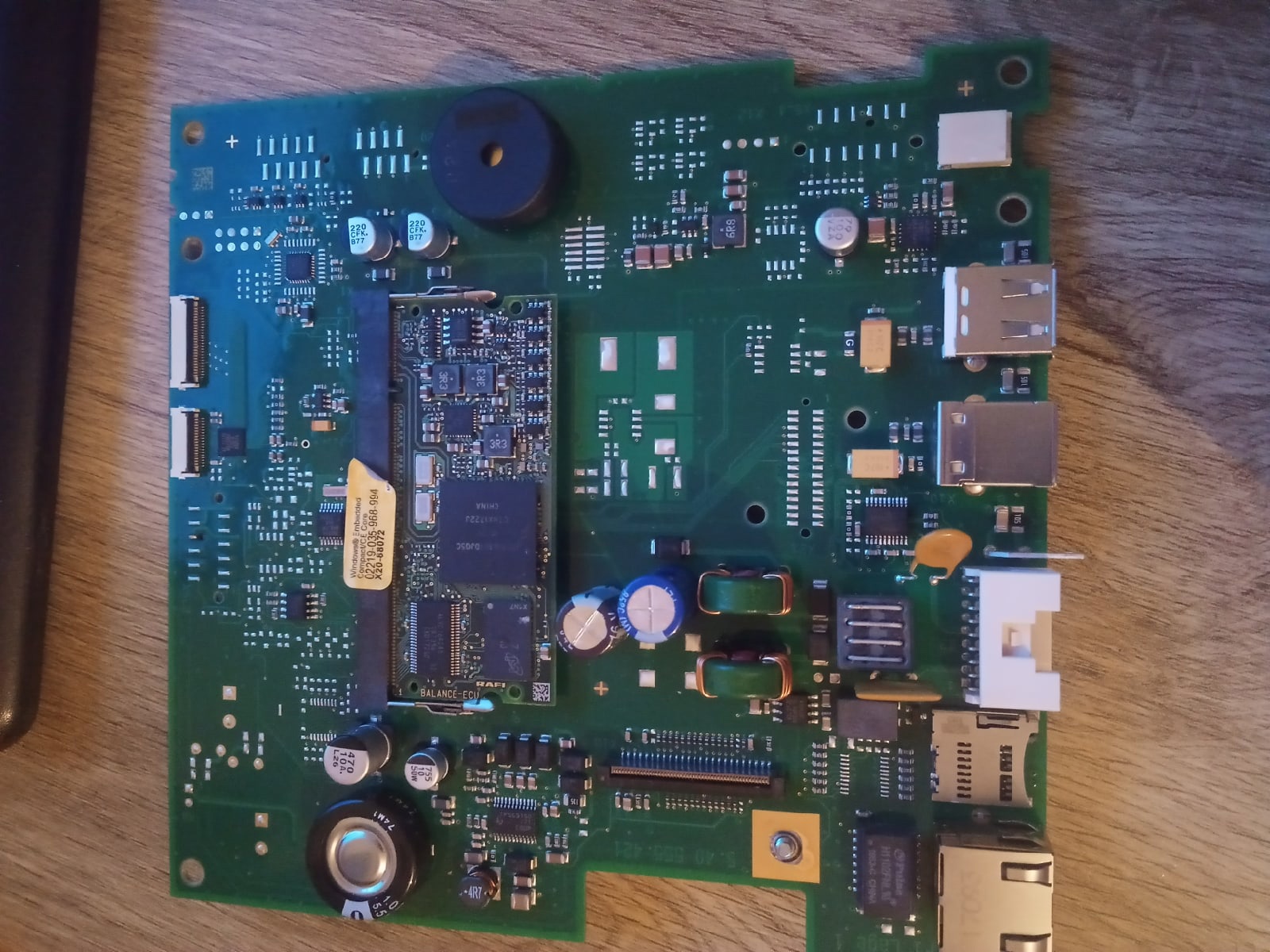

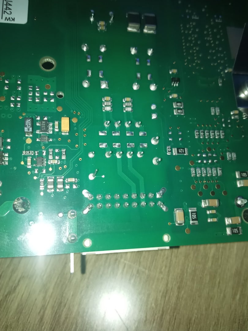

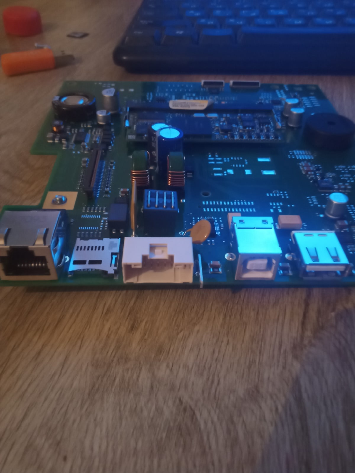

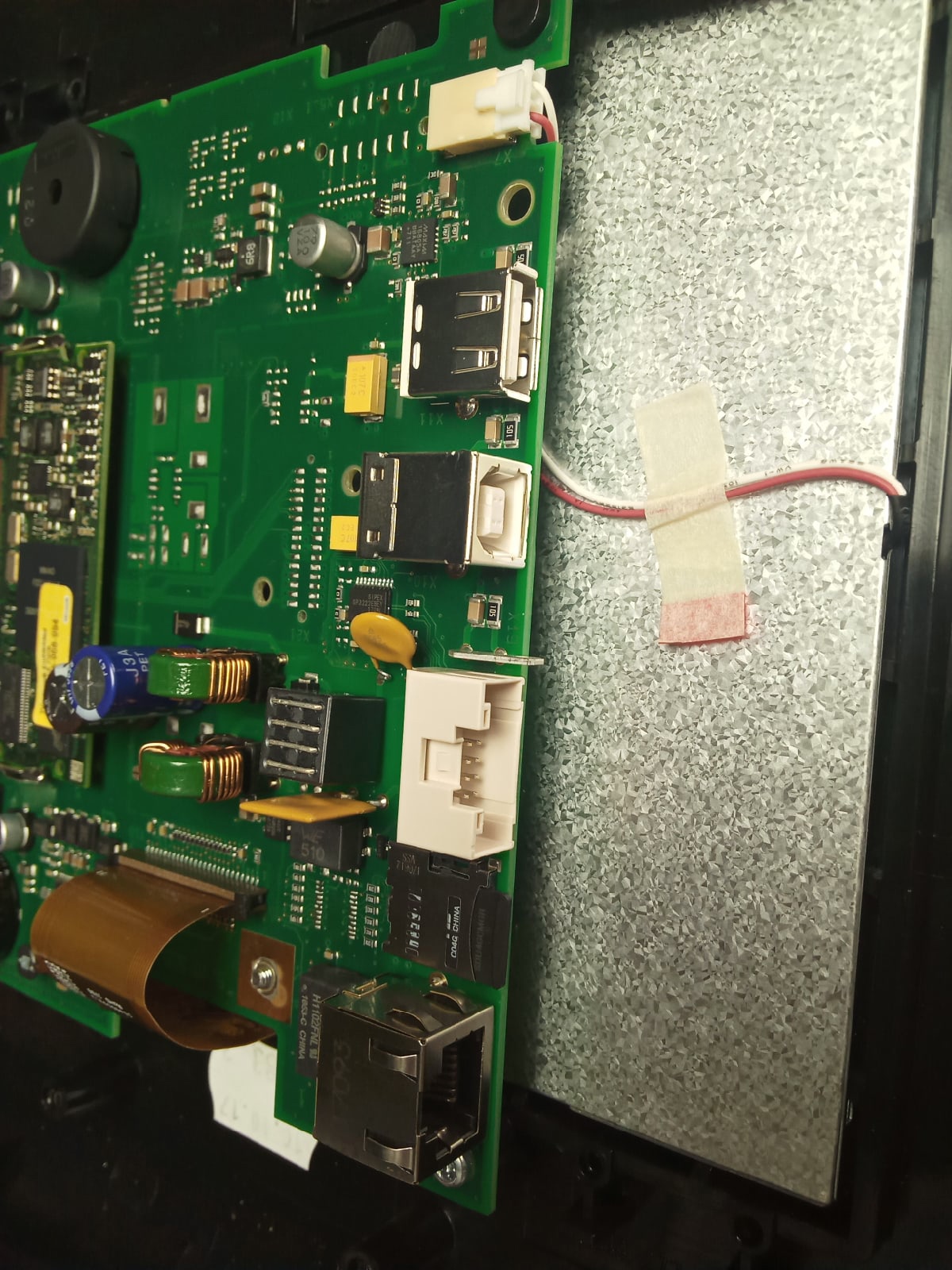

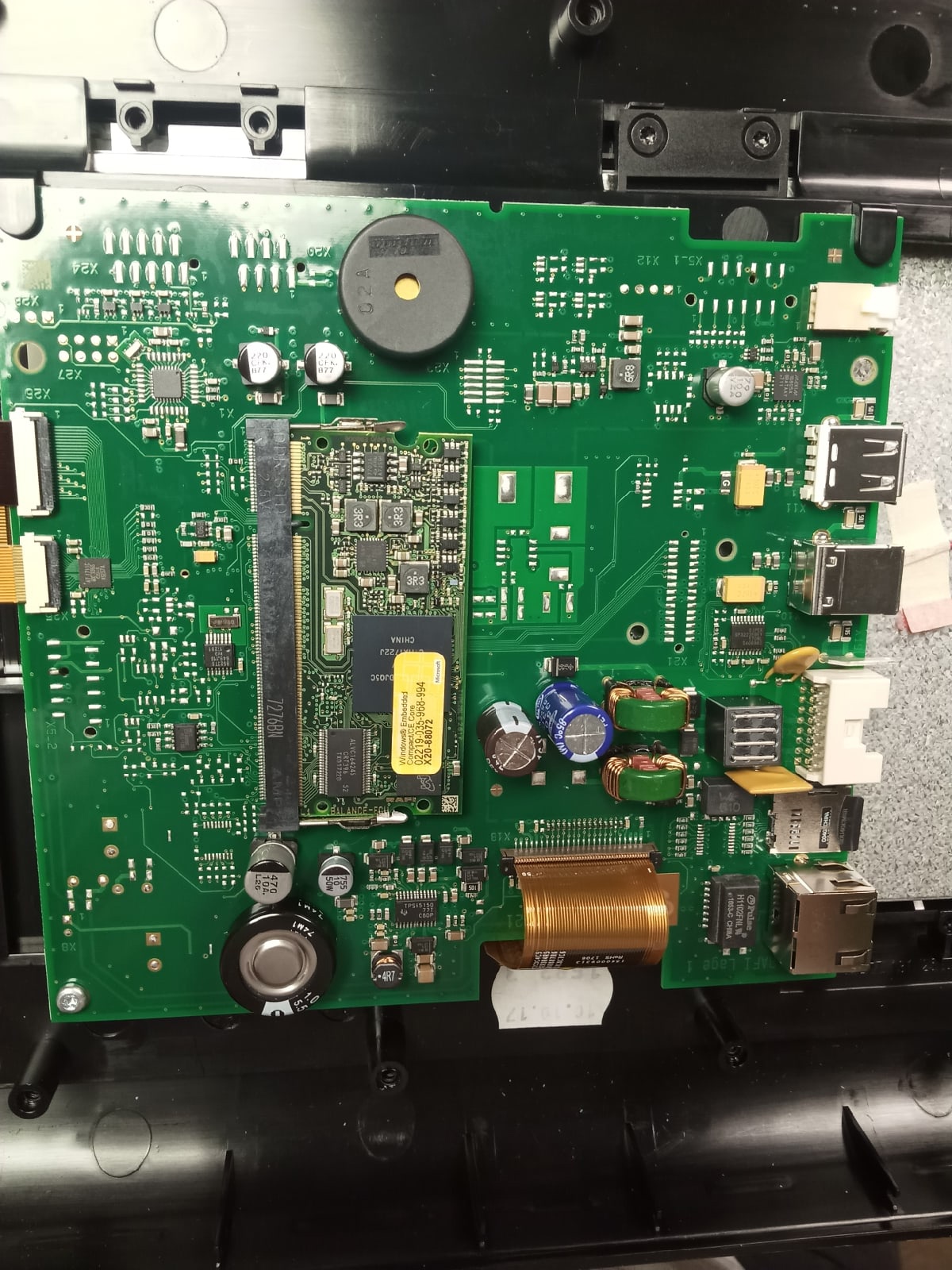

Всем привет :) попалась мне интересная материнская плата от кофемашины с дисплеем и сенсором. Не могу понять, сколько и куда подать питание, модно ли на нее накатить окна или линукс, фото прилагаю. Я знаю, что тут сидят истинные гуру электроники :hottabych:

омг, винда embedded... 😂😂

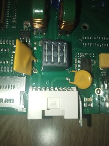

типа встроенная? и хрен переустановишь? только аппаратно? есть варик подобие планшета забабахать?
я полагаю плюс идет к двум желтым предохранителям, один r065 - другой r250,земля к кубической черной хреновине с четырьмя проволочками сверху (это где белый разьем на 18 пинов, там штук 5-6 задействовано)

облачно это урезанная и узкоспециализированная какая-то на базе вин хр. соответственно, процессор там может быть совсем смешной. хотя, смотря для каких целей.
по идее, мач должен потянуть.
а на экране что, меню кофеварки?
диспетчер задач получить и тому подобное?

полагаю, что да, на флешке архивы, которые rar не открывает на 180мб. Да мне бы сперва питание на нее подать) не понятно куда и сколько подавать

судя по всему, питание приходило в тот самый белый разъём.
но точнее-или идти от + конденсатора обратно (и подключать через лампочку, чтобы не сгорело), или принести в сервис какой-нибудь с вопросом :))
но иначе

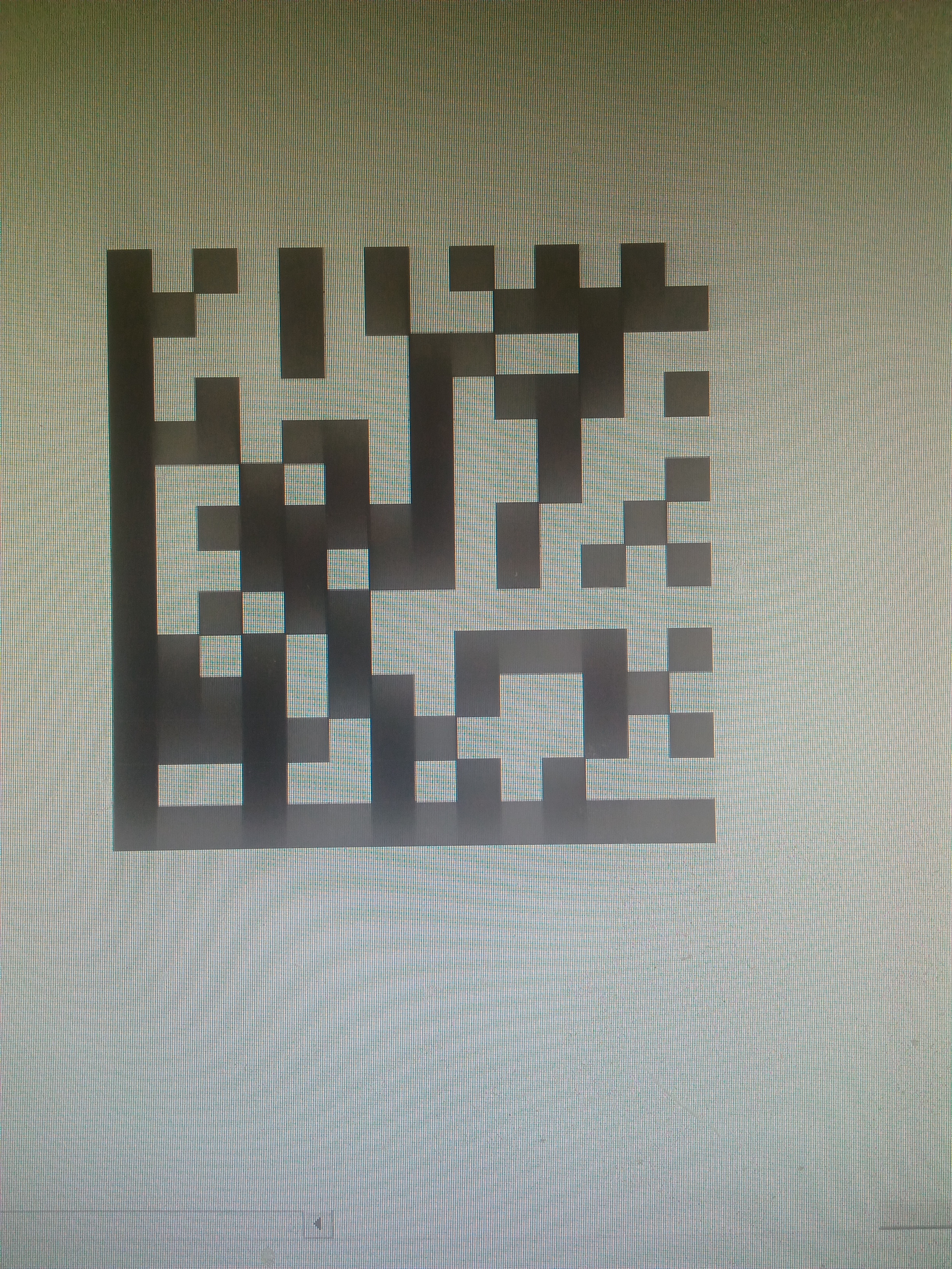

хотел отсканить qr код с платы, но телефон не читает, качество не позволяет, мелкий больно, пришлось отрисовать в кореле) но ничего он не дал, к сожалению :thinking:

может в негатив перевести , как на первой картинке :eat:

Это не qr код, а datamatrix. Но значение 100016330421 вряд ли что то даст

мне думается, что на этот разъем подается 5 и 12 вольт (два кондера стоят 16v 1000mf и 50v330mf), и есть кнопка включения в нем же, инфы вообще по нему нет

значит, две лампочки и компьютерный бп. ))))
