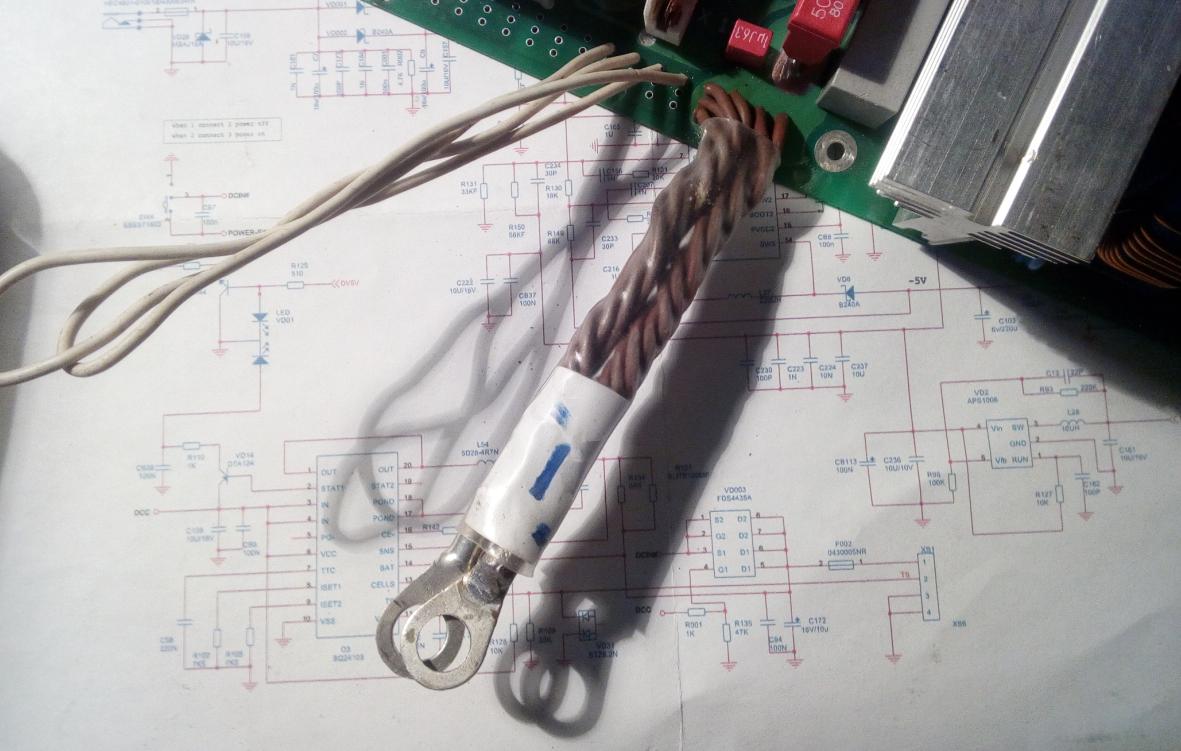

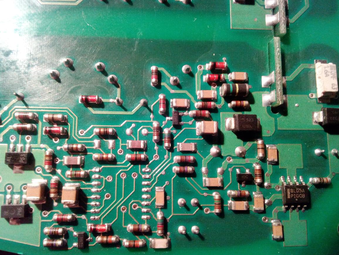

Забрал наконец из мастерской плату ( носил, чтобы переделать разъём ) и оказалось, что за неделю пока она была там, с неё каким то образом испарилась UC2825DW. Как всегда никто ничего не знает и все делают круглые глаза ... Завтра пойду искать на радиорынок
supremeua
Сообщения: 9
Зарегистрирован: 04 сен 2020, 19:06
Репутация: 7
Откуда: Харьков
Re: Мощный блок питания 48V 25A
Сообщение supremeua »
Плата хоть рабочая осталась? Надеюсь дело только в отсутствии ШИМ-контроллера. А что Вы переделывали, просто выпаять разъем или другой свой поставили?
wd-kalina
Сообщения: 4
Зарегистрирован: 16 фев 2021, 11:28
Сообщение wd-kalina »
Переделка сводилась к тому, чтобы на передней панели установить клеммы "+ " и "-" ( до конца доделал только выход на минусовую). Изначально блок выдавал 48 вольт исправно, я надеюсь после установки новой микросхемы всё будет ок. Кстати место где стояла микросхема выглядит так, как будто её не отпаяли а оторвали от платы.Я уже сомневаюсь, может сам случайно оторвал, когда выдирал разъём из платы. Но то такое, микросхему заказал, обещали на среду привезут.
