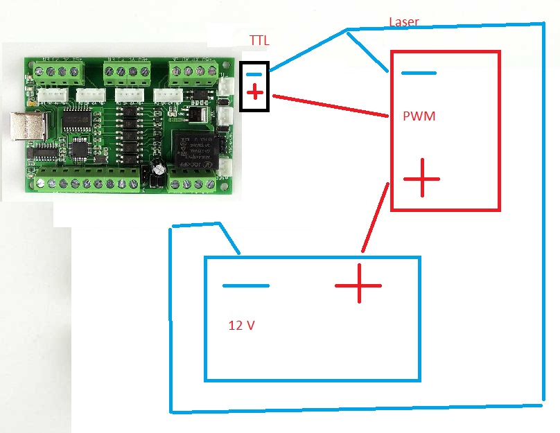

Всем привет .подсоеденил плату GBRL RYC v3 к станку.
Но вот через реле подключить не удалось его , так как в мануале написано ,если защелка (на плате перемычка) стоит в режиме cnc, то только тогда реле работает , а вот в режиме лазер работает TTL , но реле не работает.
Подключил лазер по другой схеме. минуя реле.Но вот разобраться не могу.
Лазер постоянно работает . и не понятно меняет ли он свою мощность.Не выключается.Программа lasergrbl .
Замерял напряжение между TTL+ и и минусом блока питания 12 v - там всего 1.5 вольта.во время чтения уп
А между + и - лазера все как положено 12 вольт.
если отсоеденить провод ttl + лазер все равно работает.
Вопрос почему работает лазер если TTL провод я отсоеденил?Вот схема подключения.
посоветуйте дальнейшие шаги.
и если у вас есть тестовый файл для прожигания , прошу скинуть чтоб мог вам продемонстрировать результат.
Интересуют оттенки серого.

У большинства лазерных модулей на входе есть резистор подтяжки к питанию. Если замкнуть вход на землю лазер погаснет. В принципе если он управляется выходом с ОК, то это логично. А если с выхода микроконтроллера, то в момент загрузки лазер будет светить. То-же самое при отключенном проводе. Лечится подключением резистора 1 КОм со входа на землю.

нарисуй на схеме что ты имел ввиду , а то я не туда его поставлю этот резистор.
И попробую конечно разобрать этот лазер и посмотреть что там подтянуть можно.
Потом вопрос , на ходе лазера есть pwm вход.Этот pwm 12 вольтовый или 5 вольтовый.
Может надо взять ttl и через транзистор сделать 12v шим.Но это я пока голову ломаю.
Нарисуй куда нужно резистор поставить.

Резистор со входа ТТЛ лазера на землю. В этом случае при отключенном проводе лазер погаснет. Но в этом случае он не зажжется если выход контроллера с открытым коллектором. Все уровни и ТТЛ и ШИМ пяти вольтовые. 12 вольт ,это только питание драйвера лазера. Посмотрите на выходе котроллера сигнал осциллографом или хотя-бы подключите обычный светодиод с резистором 470 Ом. Посмотрите моргает-ли он при работе.

ТАк и оказалось.Поставил 510 ом и лазер отключился.
Но вот в программе лазер GRBL ставлю мощность 3 процента и 10 процентов и 80 , но на кнопки не откликается.
прошивка 0.9 это показывает сама программа Laser GRBL
Это ограничение прошивки?
Или нужно лишнее с настроек кнопок удалить.
На кнопках значение - M3S ($30*10/100) G1 F1000
На данной плате есть еще выход laser + -
Оттуда выходит 12 вольт PWM.
Вопрос такой.Возможно мне нужно было не через TTL подсоединяться а через pwm.
В мануале платы написано что если использую TTL то питание на лазер нельзя брать с выходя LASER INTeRFASE так как это PWM.(Вначале когда читал не понял весь смысл.звучало как противоречие.щас вроде начинаю понимать.)
Какой есть вариант для подключение pwm лазера
Остоединиться от TTL
взять выход из laser + и отправить на pwm драйвера лазера.(вопрос такой , а сколько можно подавать на pwm лазера)Я думал что туда не больше 5 вольт.А из платы Laser intarfase будет идти 12 pwm.
вопрос еще нужно ли брать с блока питания 12 V на вход Лазера или PWM достаточно.
Мануал платы приложил.

Смотрю там сверху схема есть на плате сверху ,возможно она накрылась , это программируемая деталь или просто отпаять и вставить можно?
xlsem xl4015e1 84730
svm
- Мастер
- Сообщения: 367
- Зарегистрирован: 23 ноя 2017, 12:56
- Репутация: 75
- Настоящее имя: Владимир Сергеев
- Откуда: Бузулук
- Контактная информация:
Re: Контроллер под лазер+фрезер
Трудно сказать что-то определенное не зная что там китайцы сделали.
А насчет мосфета, он там уже стоит. Переставляя джампер, Вы подключаете его или к релюшке или к выходу PWM лазера.
А насчет микросхемы, похожа на обычная микруху для зарядки лития. Не факт, что она сгорела, там кроме нее еще и мелочевка есть. Может где есть описение и схема драйвера.
