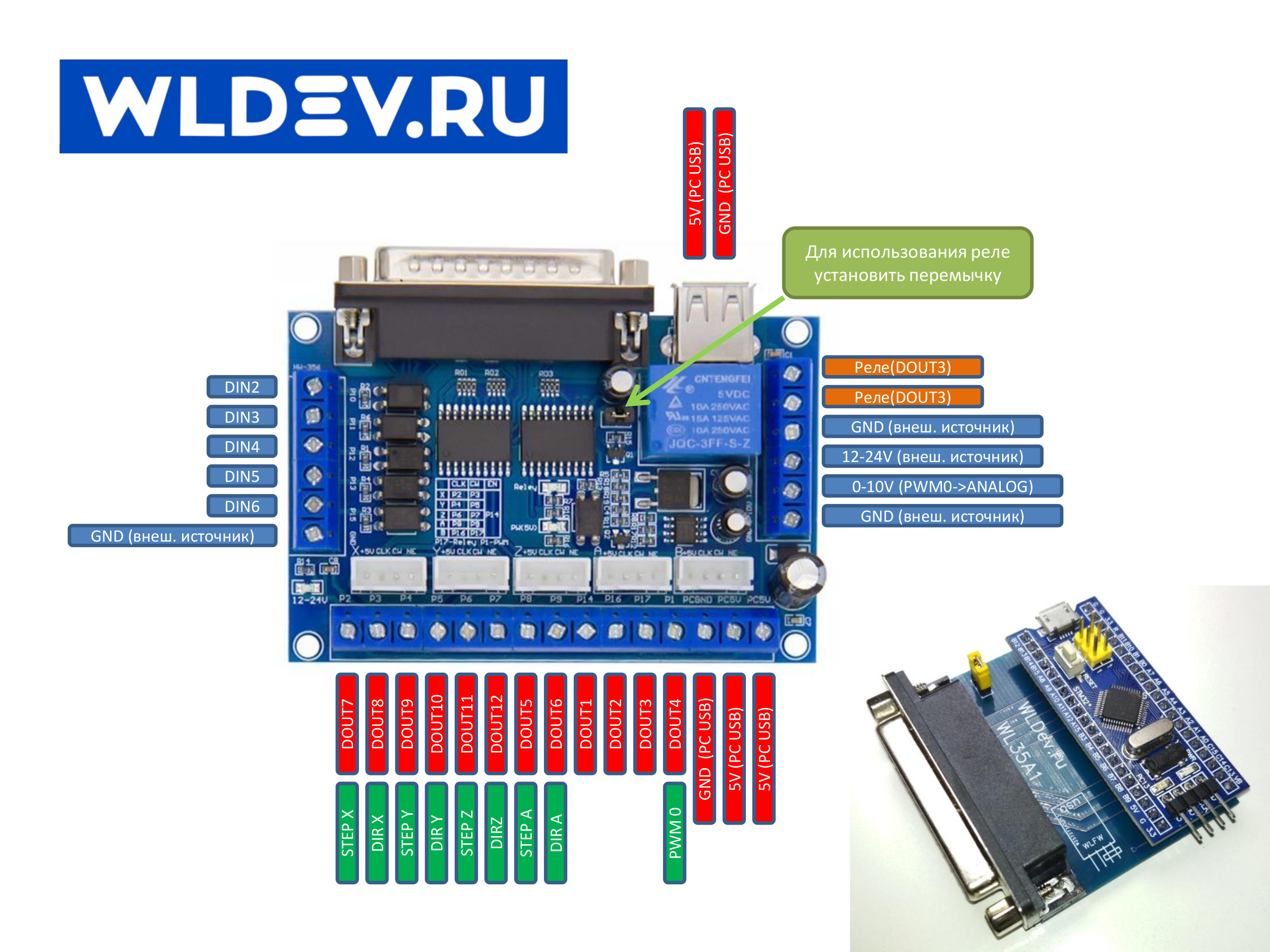

Я уже запутался, сейчас делаю прошивку (VAT):
PP - обычный выход (3,3/0в)
OD - открытый коллектор
"выход"-"тип"-"логическое состояние"
1-OD-1
2-OD-1
3-PP-0
4-OD-1
5-OD-1
6-OD-1
7-OD-1
8-OD-1
9-OD-1
10-OD-1
11-OD-1
12-OD-1
схема
Схема WLM35A.jpg (5915 просмотров) <a class='original' href='./download/file.php?id=179775&mode=view' target=_blank>Загрузить оригинал (883.86 КБ)</a>
все верно?

Хотел маленько пояснить схему.
1 изначально все выходы инициализируются как простые цифровые выходы.
2 некоторые выходы имеют двойное назначение. Например выход 4 может работать как ШИМ выход 0. А пара выходов может использоваться для управления определенной осью.
3 после активации ШИМ выхода (устанавливаем галку ШИМ в WLMill).четвертый цифровой выход станет неактивным. - его нельзя будет инвертировать или переключить. Аналогично и с выходами который будет использовать ось
4 то есть если выход стал неактивным то за его инверсию и установку отвечает элемент который его перехватил(подчинил себе). И инвертировать его(выход) нужно с помощью этого элемента.

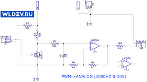

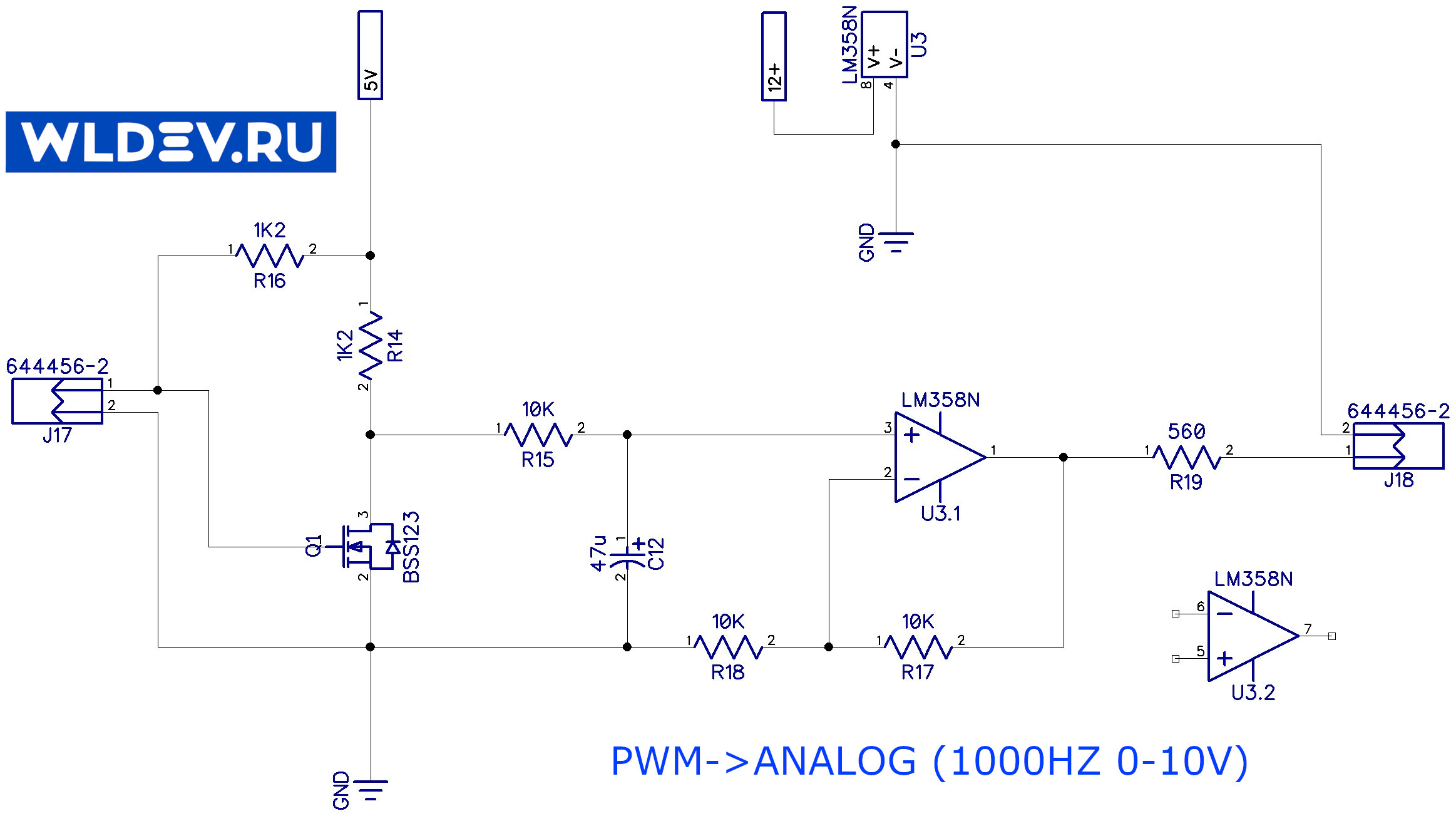

У контроллеров WLM35J остутствовала схема преобразования ШИМ->напряжение для управления оборотами шпинделя. Если есть желание, то можно собрать такую.
5v и 12(24) берутся с платы контроллера.
Примечания:
К оптрону 1 выхода подсоединяется коллектор-J17-1 эмиттер-J17-2 (можно установить перемычку эмитер-земля)
WLDEV_PWM-Analog.jpg (5637 просмотров) <a class='original' href='./download/file.php?id=179998&mode=view' target=_blank>Загрузить оригинал (219.51 КБ)</a>

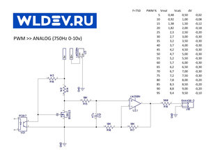

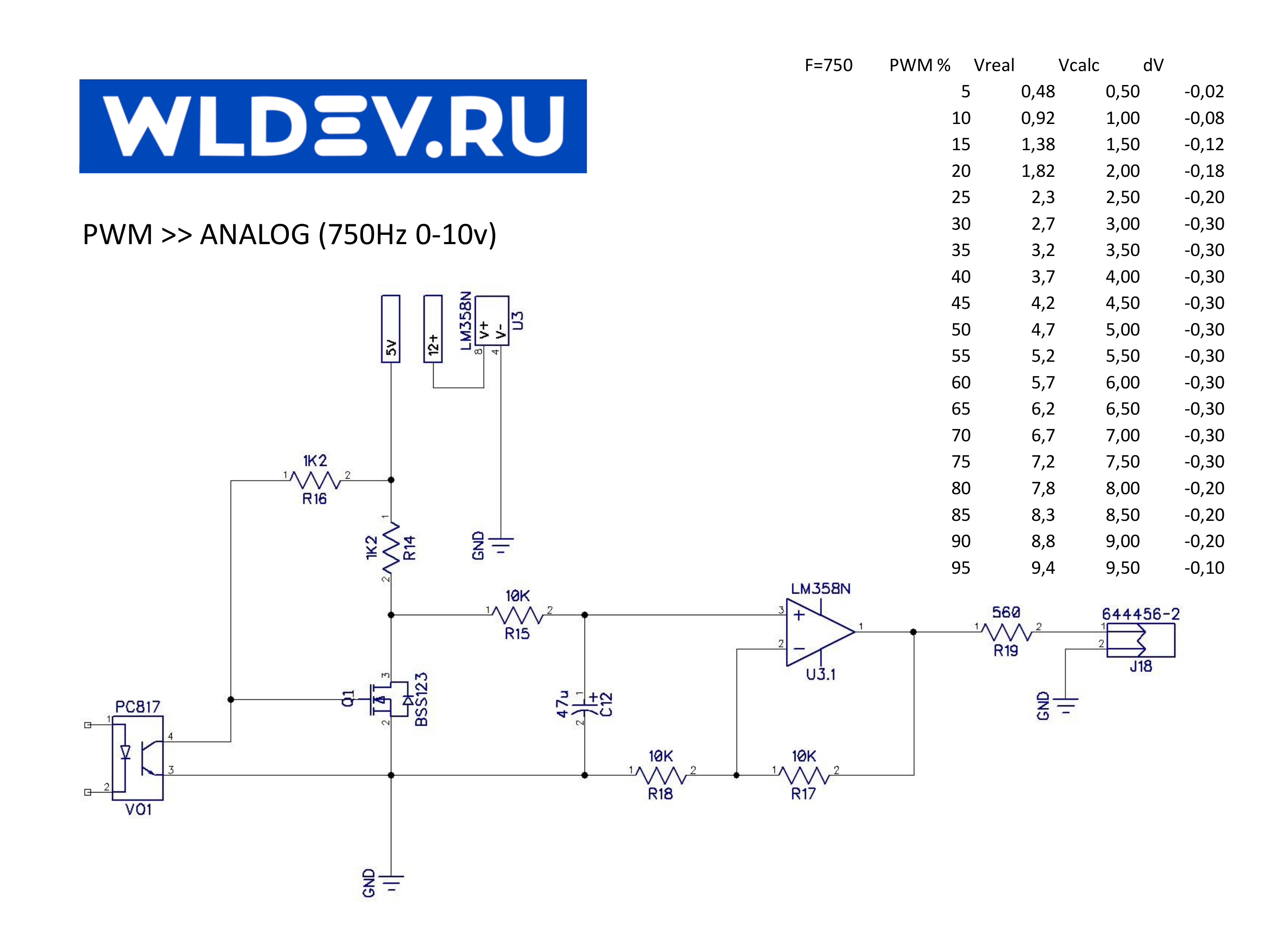

С помощью тестера и генератора, снял характеристику преобразователя ШИМ в напряжение. И сделал новый слайд.
WLDEV_PWM-Analog2.jpg (3396 просмотров) <a class='original' href='./download/file.php?id=181597&mode=view' target=_blank>Загрузить оригинал (364.58 КБ)</a>

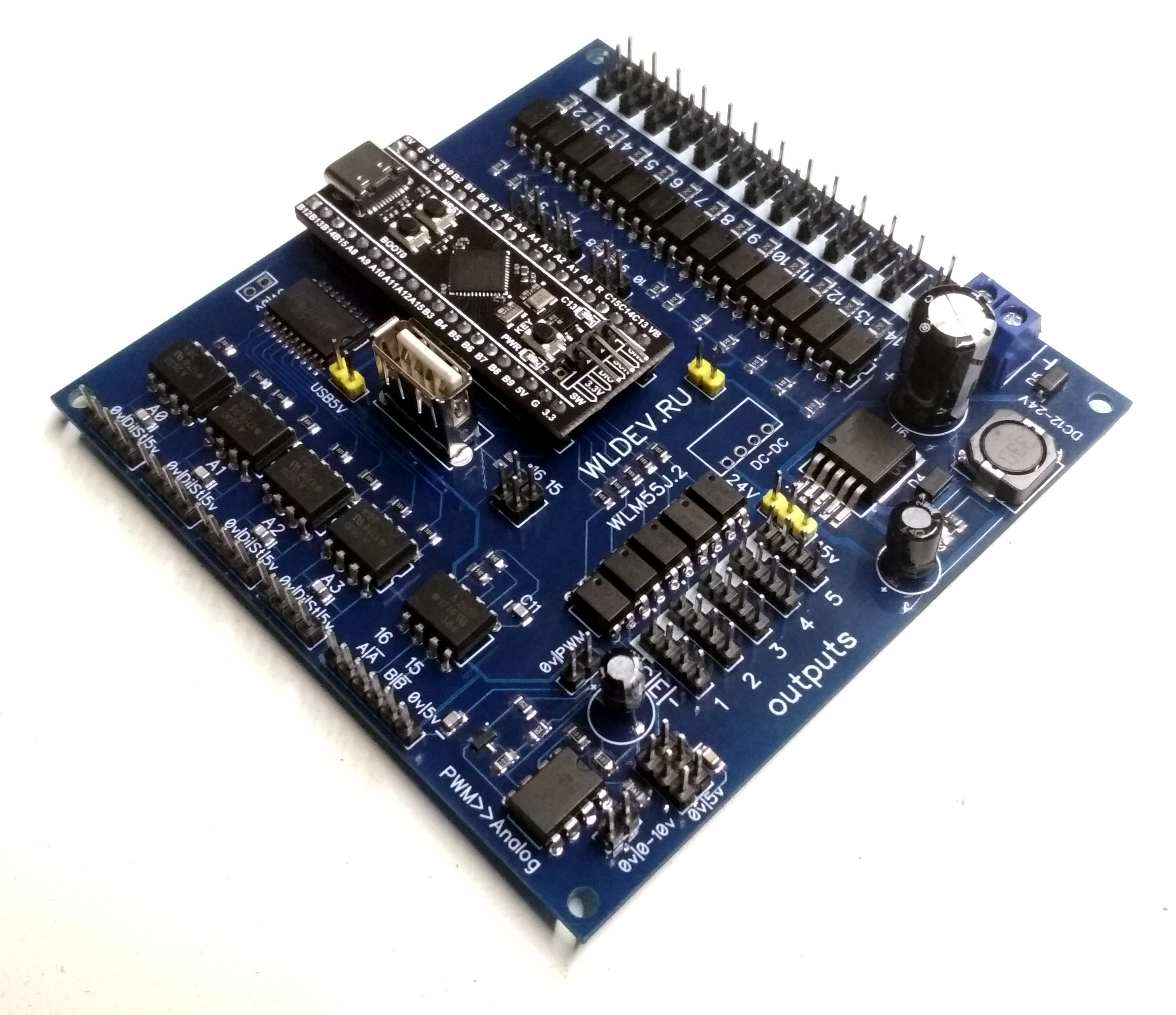

Летом выйдет новый контроллер WLM55J на смену WLM35J.
IMG_20200608_172131.jpg (2866 просмотров) <a class='original' href='./download/file.php?id=182469&mode=view' target=_blank>Загрузить оригинал (1.64 МБ)</a>
