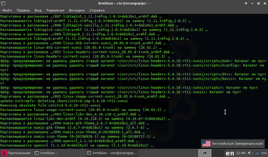

vladumur писал(а):Попытка №2 - Н5 orangepi prime.
Попробуй в файле /boot/armbianEnv.txt
Уровень отладочных сообщений увеличить
verbosity=8
verbosity=8
console=both
overlay_prefix=sun50i-h5
rootdev=UUID=5fa0ee86-2725-474c-9688-8b448d29dd41
rootfstype=ext4
usbstoragequirks=0x2537:0x1066:u,0x2537:0x1068:u
может больше информации вывалится, а так сказать сложно.
Видно что начало грузиться, а дальше тишина.
И лучше отправить всё в терминал через UART
У меня в этом случае вот такой выхлоп:

Screenshot_update_3.png (4429 просмотров) <a class='original' href='./download/file.php?id=181914&sid=10b84301ebadd279c40500aaa505a1ab&mode=view' target=_blank>Загрузить оригинал (215.31 КБ)</a>
Сегодня запустил систему и запустил апдейт и апгрейд.
Выдало, что какую-то папку не может удалить.
Проблем не возникнет в будущем?
Re: LinuxCNC + Orange Pi
Надеюсь, ты в курсе, что апгрейд системы может махнуть текущее RT ядро на новое, которое будет далеко не RT :)
MX_Master писал(а):Надеюсь, ты в курсе, что апгрейд системы может махнуть текущее RT ядро на новое, которое будет далеко не RT
А от куда мне знать? (уже буду знать...)
И что теперь мне делать? (ты же знаешь, что я ещё не сильно секу в этой тематике Linux-а)
Обычный Linux рекомендуют обновлять. (типа баги устранены...)
После апгрейда может слететь не только ядро, но и всякие настройки системы, типа профиля производительности ;)
В установщике проекта нет никаких настроек и скриптов, которые бы блокировали замену ядра и следили бы за настройками системы после установки. Так что, какое-то обновление, апгрейд или модификация системы другими программами могут маленько вывести ЧПУ из строя ;) Для этого в проекте есть много отдельных скриптов, которые помогают установить и восстановить отдельные компоненты проекта.
MX_Master писал(а):После апгрейда может слететь не только ядро, но и всякие настройки системы, типа профиля производительности ;)
xenon-alien писал(а):И что теперь мне делать?
Запустить установщик ./install.sh ещё раз? И больше не делать апдейт/апгрейд?
Сообщение wzor »
А зачем вообще делать update/upgrade на системе с установленным linuxcnc?
Сделать по началу, установить у пускай себе работает) Это же не десктопная система для серфинга в инете) Или у Вас и основная система?
