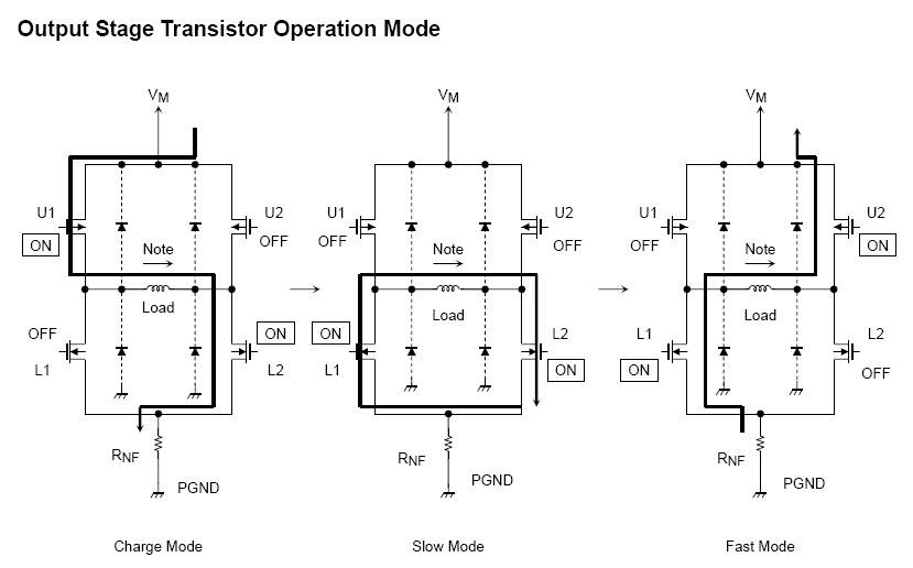

Я тоже попытаюсь: драйвер гоняет туда-сюда ток из блока питания и частично (~ 80-90% в режиме удержания) возвращает обратно.

Драйвер это импульсный преобразователь, в режиме источника тока. Дросселем работает индуктивность мотора, нагрузкой активное сопротиаление мотора и потери в магнитных цепях.
И того, пока мотор стоит - ток на входе = 20W/КПД драйвера/50V. При КПД 0.8 это 0.5А и ротери в драйвере 5W.
Что-бы мотор сделал шаг, нужно из одной обмотки ток забрать, в другую подать. Выключаем 1й мост, включаем 2-й и говорим ему - давай 4А, но у мотора есть индуктивность и она не хочет выключать ток 1-й обмотки, пока не потратит всю энергию, и не хочет принимать во сторую. Поэтому мы замыкаем 1-ю обмотку и даем ей греть медь и ранзисторы, и подаем на вторую обмотку наши 50V, пока она не нажрется и не наберет 4А. И того - ток на входе ростет от 0 до 4А за время наростания, а моментальная мощность на обмотке - до 200W*КПД и по достижении 4А падает до наших 20W. Куда движек денет эти ваты - его проблемы. Может вал крутить, а может и жужжать. Но входной ток будет приближаться к выходному, только когда мотор валит на всех парах и не успевает набрать номинальный ток за время 1 шага.

На выходе блока питания стоят конденсаторы, которым в принципе без разницы, кто их заряжает, или цепи блока питания, или драйвер обратно ток вдувает.
Силовые транзисторы любого драйвера может находится в одном из 3 состояний: прямое включение, кз (медленный разряд) и быстрый разряд.
Когда все транзисторы закрыты, режим работы соответствует тоже быстрому разряду
