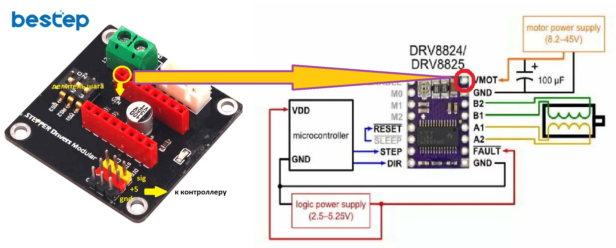

Что куда подключать в этой плате. Помогите разобраться.
Опасаюсь сжечь драйвер А4988

Если полярность не перепутаете, и правильно вставите драйвер, то спалить проблематично.

alesqosim писал(а):Помогите разобраться.
Совмещаешь метки, как на картинке..

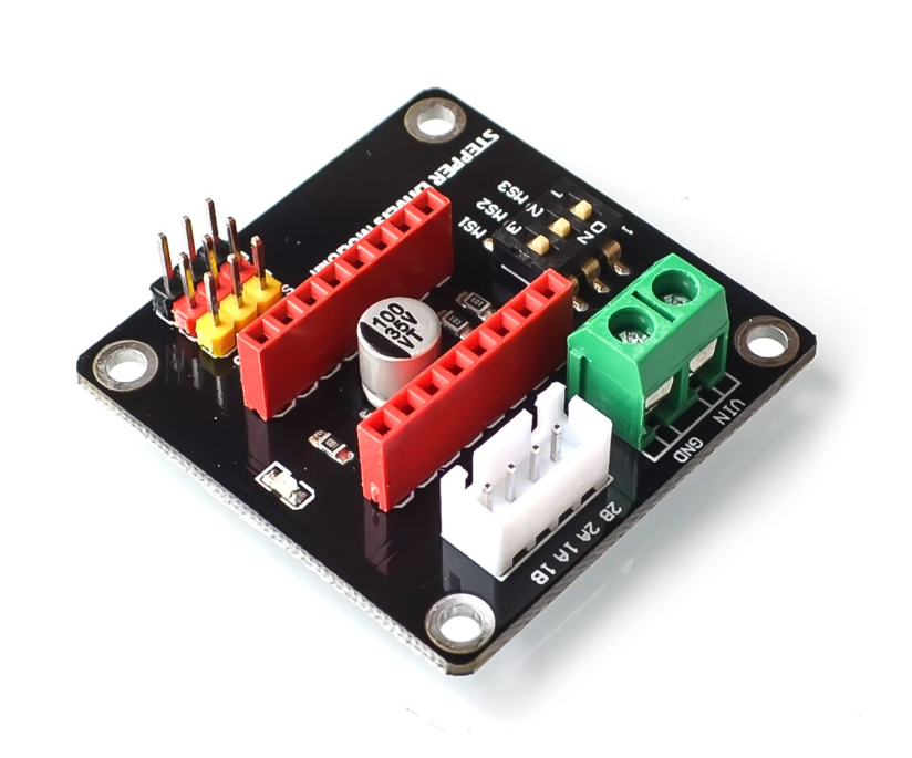

А эти 9 штуки пинов как подключить к ардуино?
Всё в месте или какие? почему там 9штук?

9 штук для разных вариантов подключения.

Желтые и красные пины между собой прозваниваются, а черные не прозваниваются ни с одним. т.е. каждый черный отдельный.
Так и должно быть?

Для А4988 еще питание 5В нужно. Для 8825 не обязательно, у нее есть внутренний стабилизатор для логики. Для проверки En можно не подключать. В принципе и Dir не столь важен. Чтобы движок закрутился, достаточно Step .

По идее желтые не должны прозваниваться между собой, а черные (земля) должны. Может китайцы что напутали в маркировке платы?

Не заморачивайся с прозвонкой. Подключай к ардуине и проверяй. Скорее всего входы подтянуты к +, чтобы подключать оптрон...

Черные GND, прозваниваются между собой (чистое короткое)
Красные +5В, прозваниваются между собой (чистое короткое)
Желтые сигнальные (могут прозваниваться и на черные и на красные в зависимости от предела измерения и полярности щупов) через резисторы подтяжки и защитные диоды драйвера чистого короткого быть не должно. А так Вам правильно сказали, включайте и пробуйте. В принципе достаточно подать питание на движки и +5В . Если дотронуться пальцем до пина Step? двигатель начнет дергаться. Предварительно выставить ток двигателя, и проконтролировать температуру радиатора.

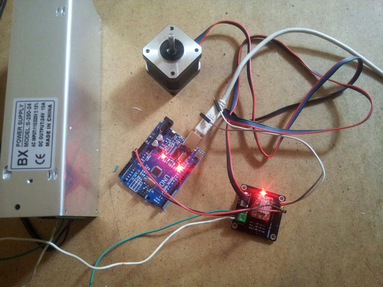

Подключил не всё. Первый раз эти занимаюсь товарищи!
На Ардуино подключил +5в и GND, блок питания подключил на своё место на плате. Движок тоже на месте.
а вот остальные сколько и откуда и куда. Туплю!

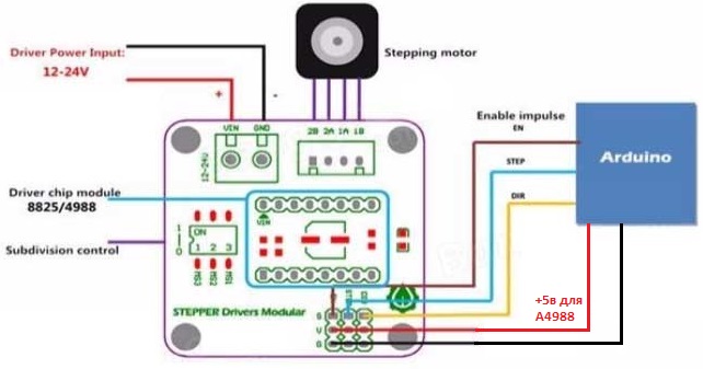

там на скетче 4 пина "Stepper myStepper(stepsPerRevolution, 8, 9, 10, 11);"
понятно. найду эти четыре на Ардуино, подключу.
А вто на платке на каие пины эти 4 подключать не могу додуматся.

Ты не тот скетч используешь! Должно быть 2 пина dir и step.

Скорее всего Вы используете скетчи для прямого управления ШД (без драйверов, а просто с ключами типа ULNxxx) Для А4988 нужно всего 2, максимум 3 пина. Шаг,Направление и иногда Включение. (Step, Dir и En). У Вашей "приблуды" всего 3 пина. Так-что куда засунуть четвертый, лучше посмотреть в анекдотах про Наташу и поручика Ржевского.

Нашел скетч для этой конструкции:
/* FILE: A4988_Example.cpp
DATE: 01/03/17
VERSION: 0.1
AUTHOR: Andrew Davies
01/03/17 version 0.1: Original version
A simple example to generate the required control signals for the A4988 stepper
motor controller module.
The module should be connected to your Arduino as follows:
Arduino..........MAX6675 (HCSENS0038)
GND..............GND
+5V..............+5V
8................Enable (EN)
9................Direction (DIR)
10...............STEP (CLK)

Загрузил, движок заработал. Но регулировки скорости нет.

#define SPEED 1 Скорость задается здесь (1). Чтобы регулировать скорость, нужно переменную SPEED изменять каким-то образом. Допустим в зависимости от напряжения на аналоговом входе. Которое задается переменным резистором. Типа такого SPEED =analogRead(А0); // считываем значение и выводим его в монитор
Serial.println(SPEED); При вращении ручки резистора от 0 до упора, значение будет меняться от 0 до 1023
