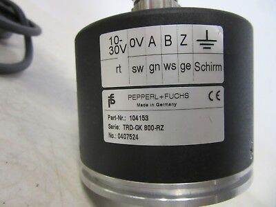

Здравствуйте уважаемые форумчане, прошу вас помочь новичку.
собираю чпу на токарном стане с платой STB4100. Плата всем известна, потому не выкладываю изображение. Вопрос стал как подключить энкодер к ней чтобы можно было нарезать резьбу. Начал подозревать что подключить не получиться.
Скажите пожалуйста, возможно ли как то подключить к этой плате энкодер, если нет то подскажите какой выбрать контролер желательно с USB и ткните пальцем как настроить.
Заранее всем большое спасибо

А что в качестве ЧПУ планируется? Если Mach3 , то ему энкодер не нужен, индексной метки хватит

stanyb писал(а):собираю чпу на токарном стане
Под индексной меткой понимается Z?
Тогда как её подключить правильно?

stanyb, для Мач достаточно завести Зет метку с этого энкодера. Довольно небюджетный индекс выйдет.

С учётом того что у меня есть энкодер, вопрос не в бюджетности, главное чтобы работало. Я просто не знаю как это сделать. Можно ли подключить к плате
STB4100 и что прописать в MATCH3?

stanyb, пересказывать мануал неблагодарное дело. Вывод Z энкодера подкючить в качестве index. Найди силы мануал прочесть.

Большое спасибо за ответ, стало понятней немного.
Не прочитав мануал я бы не стал задавать вопросы. В том мануале совсем нет ничего по этой теме.

Спасибо большое я кажется понял. Мне нужно подключить Z с энкодера к Input и в MACH3 в Inputs Signals настроить Index. Огромное спасибо.

stanyb, Надо смотреть, какой там сигнал на выходе только. У меня потребовалось уменьшить напряжение, чтобы тахометр без ошибок работал...5V
