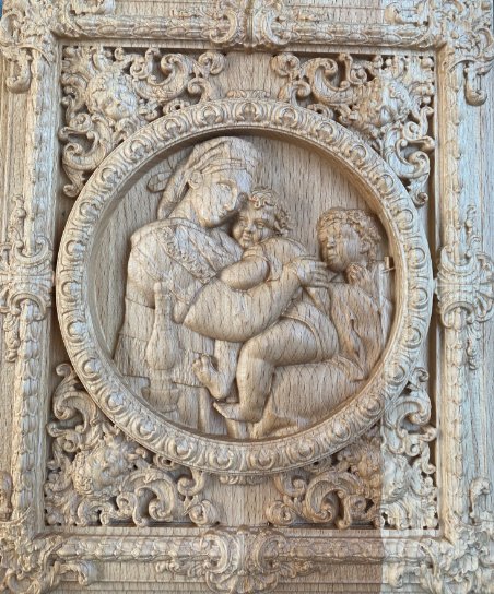

Работа выполнена на  ХС709 (2842 просмотра) <a class='original' href='./download/file.php?id=179809&mode=view' target=_blank>Загрузить оригинал (93.87 КБ)</a>

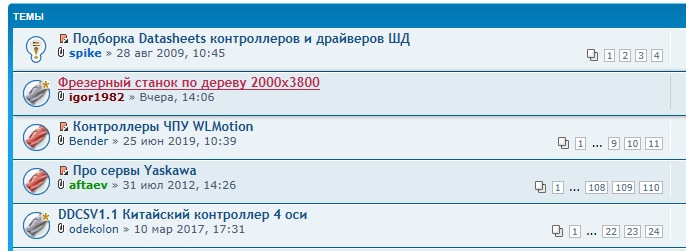

goldmen8
Сообщения: 42
Зарегистрирован: 07 авг 2017, 22:52
Репутация: 7
Настоящее имя: Александр.
Re: Фрезерный станок по дереву 2000х3800
Сообщение goldmen8 »
igor1982 писал(а): ... замыкается на грюнд
Что означает это выражение?
И зачем дублировать темы? Есть тема по этому блоку, почему туда не постучаться, со своими проблемами?
igor1982
Сообщения: 4
Зарегистрирован: 09 апр 2020, 13:14
Настоящее имя: Игорь Роговой
Сообщение igor1982 »
Первый раз на форуме - не разобрался просто. Если подскажите где эта тема буду благодарен. Грюнд - заземление (-)
goldmen8
Сообщения: 42
Репутация: 7
В данный момент тема находится в трёх строках ниже Вашей темы.
Безымянный.jpg (2796 просмотров) <a class='original' href='./download/file.php?id=179813&mode=view' target=_blank>Загрузить оригинал (63.32 КБ)</a>
ссылка: http://www.cnc-club.ru/forum/viewtopic. ... 99#p559799
Датчик подключается согласно этой картинке.
Схема от DDCSV1.1, на сколько знаю эта часть не изменилась
